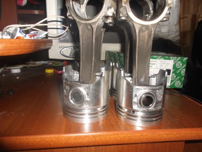

блок отмыли , расточили , нанесли хон , выдали поршня с пальцами там же на расточке с шатунов сняли старые поршня и поставили новые ... содрали с меня 3400 р ... еше осталось купить поршневые кольца и я приступлю к сборке ...

собрал мотор (весь ремонт в 7200р ) и проехал уже 400 км ....езжу и кручу мотор не больше 3200 об ...

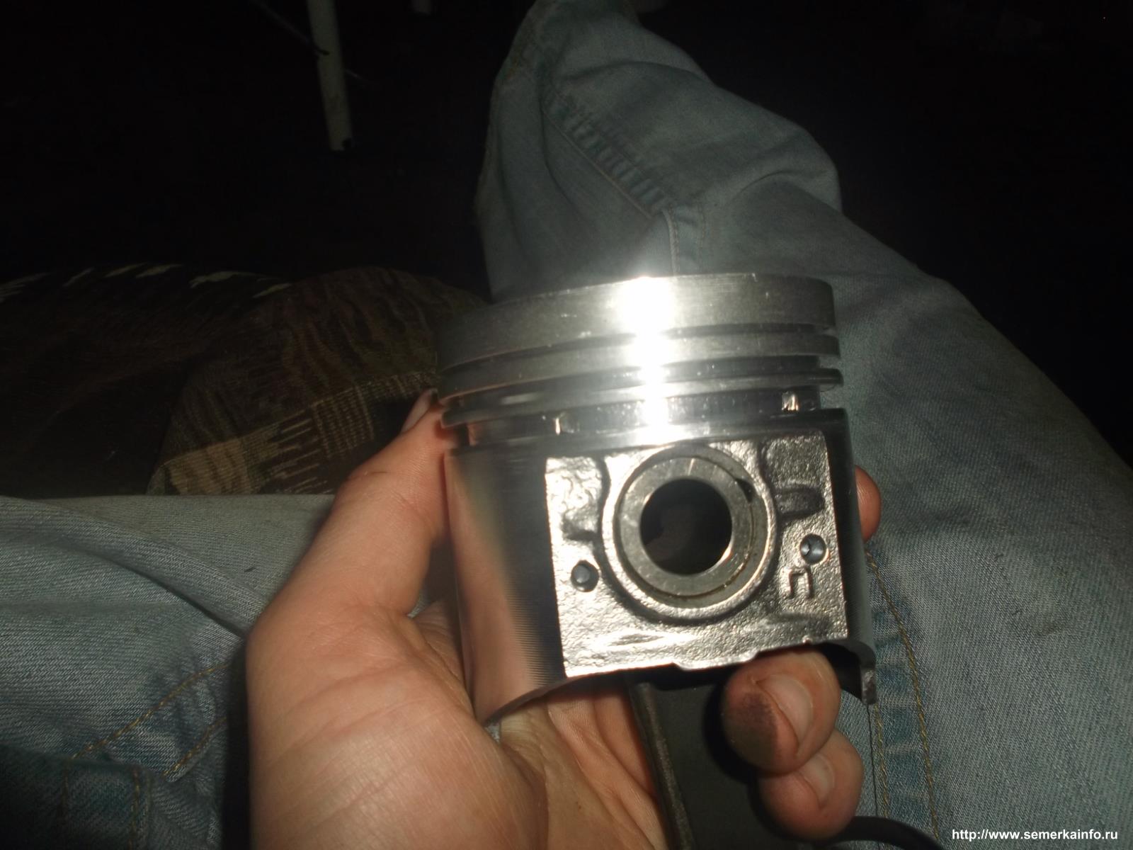

поршни не очень хорошие, мягко говоря. :crazy:
maxKaluckih
Сообщения: 294
Зарегистрирован: Пн дек 09, 2013 17:12:29
Модель авто: 2105(3) солекс , бсз, эсп и вечно надо ченть ище поставить
Откуда: М.О. г.Красногорск
Благодарил (а): 15 раз
Re: почти в подарок 2105 или история сбитого лётчика
Непрочитанное сообщение maxKaluckih » Вт мар 10, 2015 21:15:32
спецом брал поршни (сам их не выбирал ) и запресовывал у расточников ... если шо не так - спрос с них ... :psih: гарантия 2 мес ...
