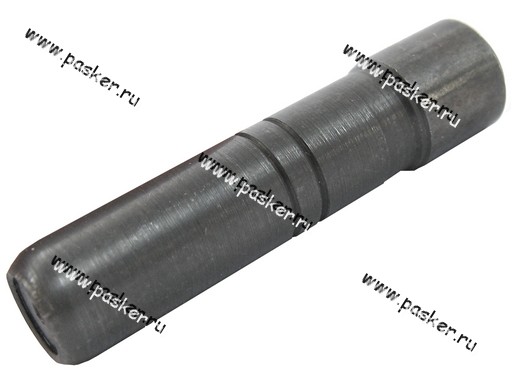

- бронзовые направляющие 2108 "улучшенные"

фото как торчит направляющая 2108 в выпускном канале расточенном до 30мм
фото как торчит направляющая 2108 во впускном канале расточенном до 34мм
