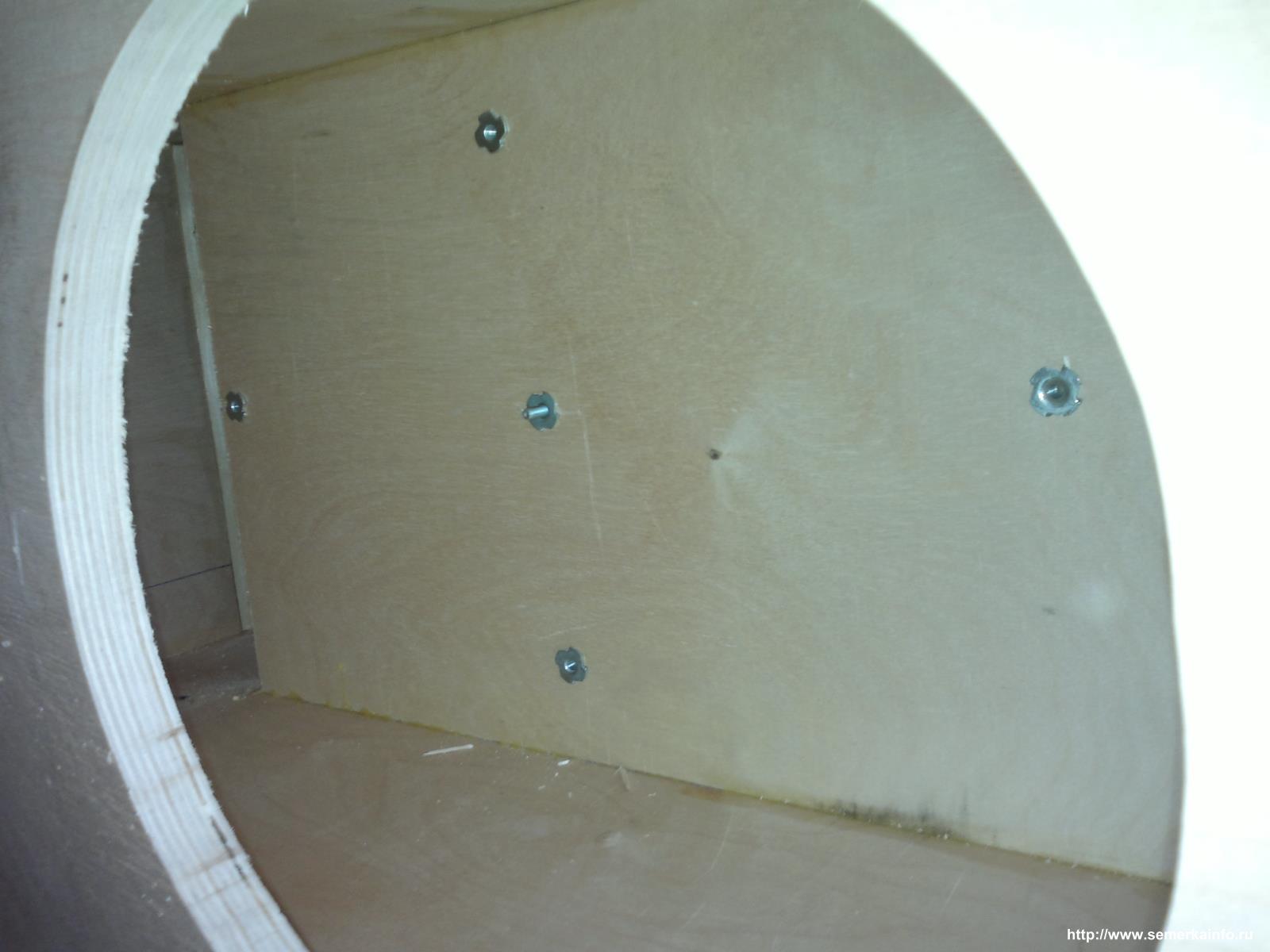

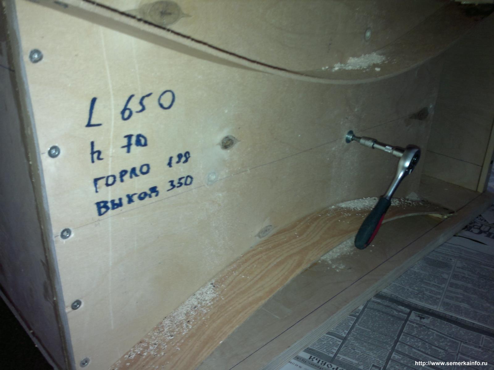

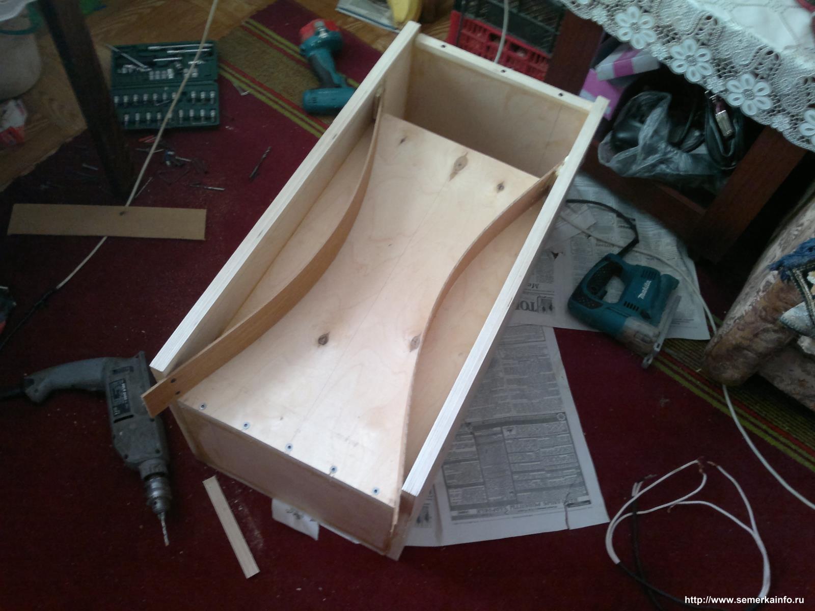

купил лист фанеры 21мм 1100р.
пильнул короб чистых вышло 65л (немного просчитался, должно было быть <60).
сделал экспо, по обьему экспо вышел около 10л, в то время как щель с точно такой же настройкой должна была быть 22л ЧИСТЫХ!
Экспо вышел максимально компактным портом ФИ нежели другие варианты из доступных моему познанию и опыту.
Никитос, тебе вопрос:
прогнал на синусах определить настройку ящика с 28 до 43Гц, но был удивлен тем, что ход как был так и остался около сантиметра на протяжении всего прогона :hmmm:
такая ровная полка АЧХ???
Яхен сказал обращайся к графику импеданса, бум рыть.
