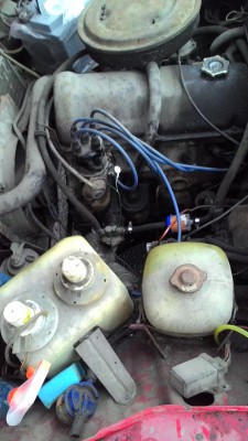

С расстройства пришлось купить это щастье :P Не заводица, искры нету - грешу на катушку :hmmm:
Непрочитанное сообщение Tolik2402 » Сб дек 19, 2015 13:19:02
поздравлять? даже не знаю. а расстройство то чего было? это конструктор надолго :) . по искре: проверь напряжение на Б+ катушки, перечисть контакты, прикрути к трамблеру конденсатор, проверь зазор меж контактами и глянь их состояние.
Добавлено спустя 5 минут 31 секунду:
а бутылка с очистителем стекол и губка потому что моторчики омывателя не работают?
Добавлено спустя 3 минуты 51 секунду:
бензофильтр старый кто забыл? :)
