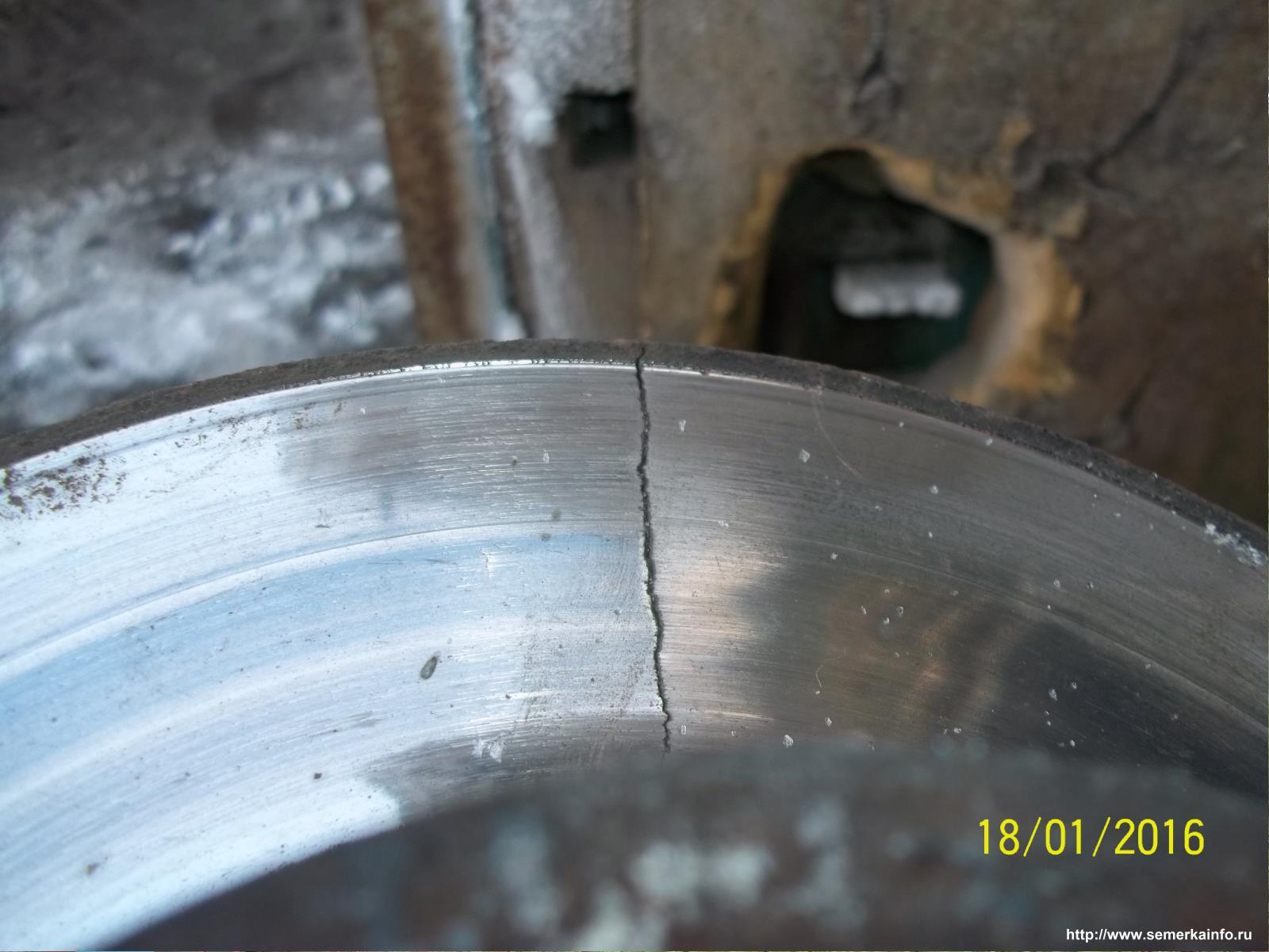

по двигателю - опытным путем установлено, что ГБЦ отправится на ремонт.. а еще сдохла магнитола - перестала читать флешки
ну, и фотки недавних свершений :preved:
Re: пятая ПЯТЕРКА - все по-новому!
Непрочитанное сообщение Йожык » Вт фев 23, 2016 18:14:09
said74 писал(а):тот самый диск
(w00t)
