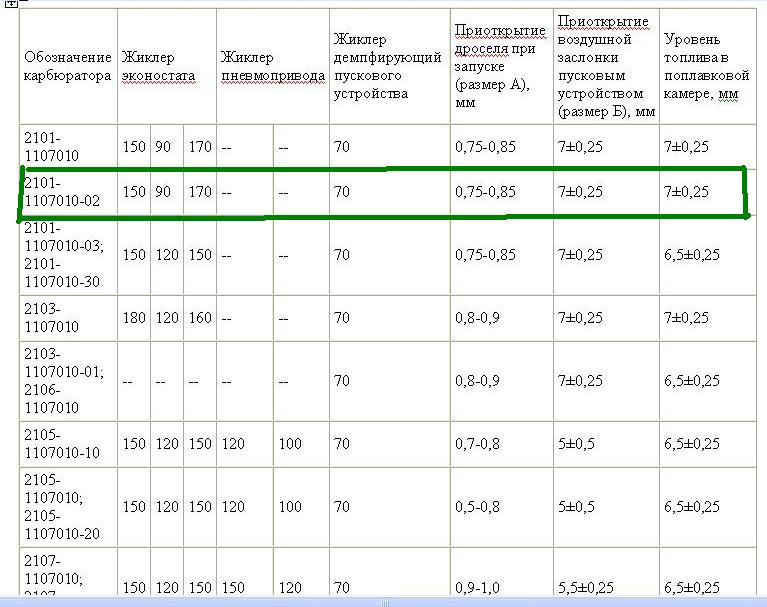

Непрочитанное сообщение Буйный » Чт янв 18, 2018 6:02:27
byran писал(а):Толь, всюду пишут что на Веберах уровень 7,5
7,0 +/- 0,25мм, для твоего карба.
