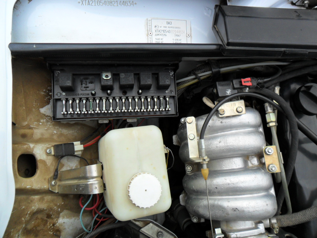

Непрочитанное сообщение Буйный » Сб дек 22, 2018 5:48:17
Rickrose писал(а):
Пт дек 21, 2018 20:41:58
На машине 2007 года предохранители старого образца!
Вот фото моей последней классики 21054 выпуска от лета 2008 года.
Благодарил (а): 1102 раза
Поблагодарили: 672 раза
ВАЗ 21074 Техничка
Непрочитанное сообщение Rickrose » Сб дек 22, 2018 8:35:09
Чудеса. Видимо год выпуска никак не зависит от типа предохранителей. Ставили что было

Непрочитанное сообщение мишаня » Сб дек 22, 2018 9:15:23
ноябрь 2008 г.в.такие же преды.проблем с ними никогда небыло.а вот в салоне,под бардачком---там нового образца...

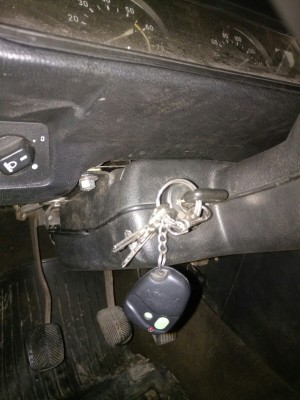

Непрочитанное сообщение Rickrose » Пн дек 24, 2018 21:49:23
Поменял подрулевой переключатель, всё стало нормально.
Заодно опустил рулевую колонку шайбами

Непрочитанное сообщение мишаня » Вт дек 25, 2018 7:31:58
опустить то ее можно,конечно.но ты учти,что спереди стоят спецшайбы,которые,если что,сминаются и рулевая колонка идет вверх,а не в грудину и в физиоморду лица.мне лично такая...ээээ...назовем ее безопасность :look: спасла грудину,когда я бумкнулся.ушла вверх,смяв эти спецшайбы.задние болты остались на месте.вот так вот :-J

ВАЗ 21074 Техничка
Непрочитанное сообщение Rickrose » Вт дек 25, 2018 16:37:52
У меня поздний травмобезопасный руль в принципе. но я лучше буду аккуратен и правило ддд никто не отменял. :O
