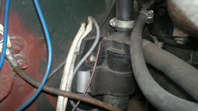

Непрочитанное сообщение Антон80 » Чт дек 08, 2011 16:45:59
Спрашивали про помпу. Вот нашел свою цитату и скопировал сюда.
Постараюсь описать словами. У меня стоит электропомпа на выходе из печки. Помпа типа газелевской (ну все знают, я думаю), но бош. Если кто захочет ставить, лучше с разборки б/у взять импортную, цена как новой газелевской. Если интересно, могу аргументировать почему. Стоит она на перегородке между салоном и мотором так, что отводящий от печки резиновый патрубок не менял, а только провернул по часовой стрелке(по оси путрубка радиатора) сантиметра на 3 и одел на вход помпы. Выход помпы перпендикулярен перегородке между салоном и мотором. На него одет шланг около метра, изогнут кольцом ну и на слив. Шланг идет около кастрюли, в ребре которой просверлены две дырочки, и притянут стяжками, чтобы не болтался. Вот в него врезан кран.
П.С. Если зимы холодные, то електропомпу советую ставить, да и вообще резервное охлаждение. Кстати, тянет менее 1А.
Фото помпы в снятом виде есть где-то, но не могу найти
На одном из фото виден выключатель массы

Непрочитанное сообщение VladiZlav » Пт дек 09, 2011 8:56:59
Антон80 писал(а):Вот в него врезан кран.
а зачем там доп кран? или ты салонный из цепи исключил? :hmmm:

Непрочитанное сообщение Антон80 » Пт дек 09, 2011 9:33:24
Штатного нет! Достал он меня! :crazy:

Что-то я так и не понял, краник штатный убирается? А эта штука от ГАЗели ставится, так? Походу пол машины нужно разобрать чтобы его всунуть.
Сообщения: 47855
Re: Вторая жизнь 21051
Непрочитанное сообщение Антон80 » Пн сен 24, 2012 13:09:35
Z-i-V
Ты совсем не так все понял.
Z-i-V писал(а): штука от ГАЗели
- Это электропомпа (но не от Газели), принудительно гоняющая ОЖ через радиатор печки.
Штатный краник убран лишь потому, что достал меня. Можно было и не убирать.
На фото видно водопроводный кран (в теплое время года перекрывать радиатор).
Все просто, разбирать минимум. Вроде выше подробно описал :slap:
