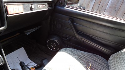

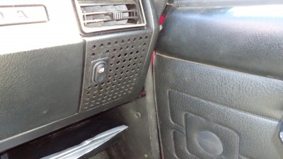

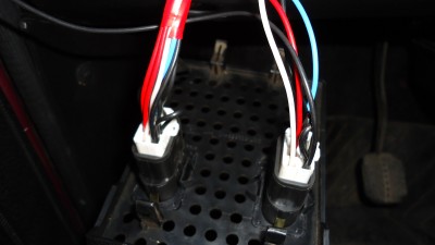

Сегодня приобрел ЭСП с полным комплектом ... на передние двери LOL весь день занимался установкой, возникла одна проблемка, не знаю как подключить 2 кнопки на открытие пассажирского стекла, в планах было установить обе кнопки на месте водителя чтобы можно было и водительское стекло открыть и пассажирское и 1 кнопку сделать на месте пассажира, подскажите пожалуйста как подключить если кто знает :confused:
Все подключил как указанно в инструкции, все работает, третью кнопку решил запараллелить с кнопкой пассажирского стекла, когда нажимаешь на кнопку замыкание :weep:

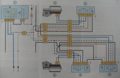

WaSp писал(а): третью кнопку решил запараллелить с кнопкой пассажирского стекла, когда нажимаешь на кнопку замыкание
За последнюю неделю третий раз пишу об этом.
Тупо в параллель дублера вешать нельзя, будет КЗ (!) (!) (!)
Лови схему, подключай согласно неё и будет всё гуд :rolleyes:

ALVALCHER писал(а):ну по идеи никакого замыкания не должно быть
:no:
Получается КЗ. Смотри схему выше и пройсмотри пути течения токов.

Вот ещё такая схемка есть(они впринципе одинаковые как и уJET)Но может поможет :)

Спасибо всем за схемы, сегодня все доделал все получилось (w00t) все работает :clap2: ура (w00t)

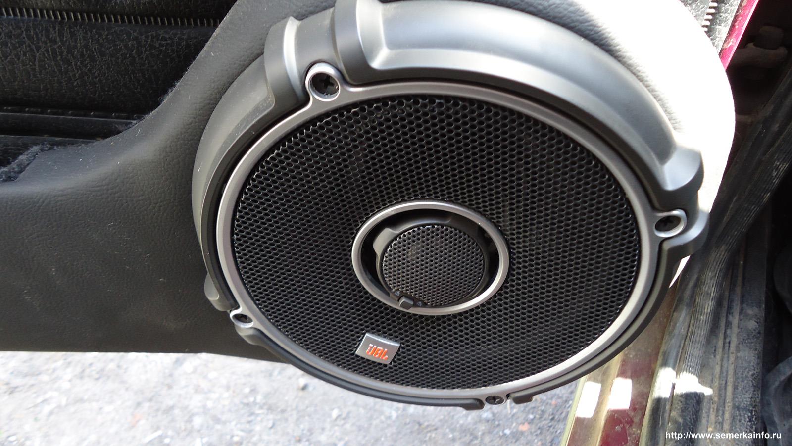

И кстати еще установил подиумы в передние двери с динамиками LOL

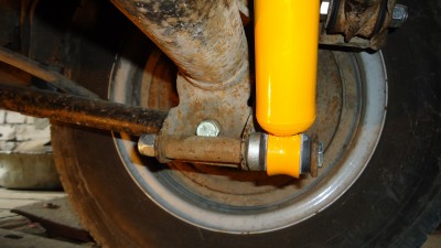

На днях обнаружил, что полопались резинки крепления задних аммортизаторов :crazy: преобрел комплект нового крепления ( болт, 2 резинки, втулка и шайбы ) установил все это дело, в итоге результат тот же что и со старыми, развалились на.... :slap: никто не пробовал вместо этих двух резинок впресовывать цельную резинку из комплекта на реактивные тяги ??? :confused:

Попробуй поищи,может найдешь цельные резинки,по крайней мере на импортных аммо под классику такие стоят.А от штанг не пойдут,скорее всего-размеры разные.Я обычно сначала резинки в тисках зажимаю,а потом в тисках же втулку впрессовываю,иногда получается достаточно культурно,зависит от качества самой резинки,в большинстве случаев в ремкомплекты поставляется втулки из мягкой резины,ее при впрессовывании плющит,она вылазит,короче не сидит на месте.Иногда попадаются резинки достаточно жесткие,вот они более-менее культурно садятся на место

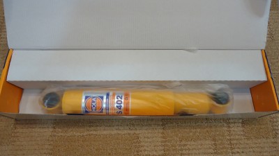

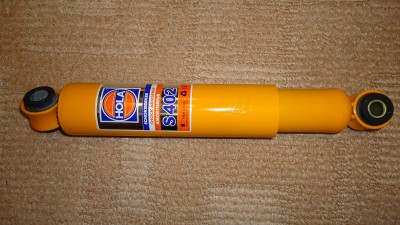

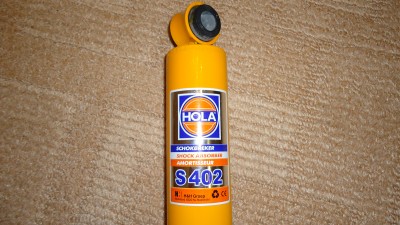

Кароч не нашел я резинок цельных для амортизаторов, все магазины объездил нет нигде, только раздельные :crazy: Подумал я и приподнял новые амортизаторы HOLA уже с резинками и со втулками как надо (w00t) темболее старые уже какието слабые, было решено поменять :clap2:

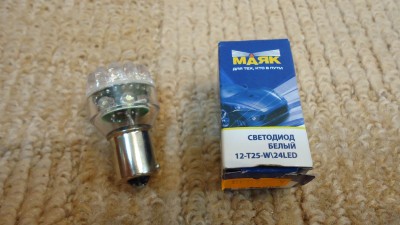

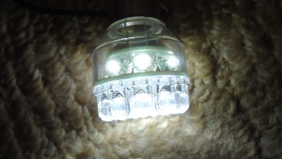

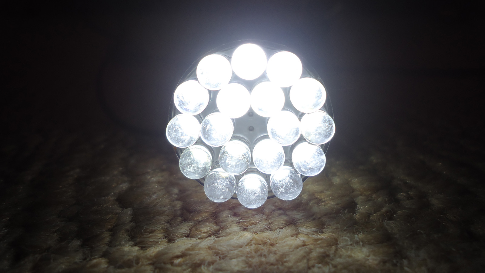

И еще сегодня преобрел лампы светодиодные (белые 24LED) взамен старым лампам накаливания :cool: хочу их поставить на заднюю передачу (w00t) думаю ярче должно получиться (w00t)

пользую аморты хола уже второй год наверно. нормально, держат,хоть и масло а жестковаты, вобщем доволен :yes: а вот пружины аля 4ка просели, производства Орел((, синяя маркировка

Долго думал какие взять, газ или масло, газ на 55р дороже :confused: решил масло взять, такие как и стояли, газовые то помягче наверное будут ? :confused:

Непрочитанное сообщение WaSp » Чт июл 21, 2011 16:24:14
Поставил наконец - то новые амортизаторы, дошли руки (w00t)
