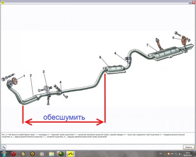

Товарисчи, в общем такой вопрос: стоит выхлопная система как на фото (ток алюминизированая), чем можно обесшумить указаный участок трубы (замотать чем нить, ток чтобы не загорелось), а то на холостых чуток слышно, а на оборотах прям рёв :slap: Нигде не прогорело и не сечет, то ли метал трубы тонкий... :wacko:
И еще. Если подкладываю паронитовую полосу под хомут на трубе, который трубу к КПП крепит (чтобы плотней труба в хомуте зажата была), возникает гул от выхлопной по кузову (на кузов никакая часть выхлопной системы не касается), а если чуть распустить хомут, то гул прекращается, но возникает противный звон дребежащей в хомуте трубы. Чо за прикол такой? Уже незнаю чего думать, подушки норм все. :wacko: :slap:

на счет глушителя только если что то из области тюнинга, какая нибуть термо лента, что тотипа такой http://www.xtremeukraine.net/content/bl ... ory/48/74/, а так може попробовать открутить и найти какое оптимальное положение трубы может быть лучше станет...

Ну а вообще, если стенки трубы тоньше, то исходяший от неё звук будет громче? :hmmm:

JET писал(а):если стенки трубы тоньше, то исходяший от неё звук будет громче?
Не думаю.
JET писал(а):Если подкладываю паронитовую полосу под хомут на трубе, который трубу к КПП крепит (чтобы плотней труба в хомуте зажата была), возникает гул от выхлопной по кузову (на кузов никакая часть выхлопной системы не касается),
Вот это и не понятно :hmmm: , учитывая что
JET писал(а):подушки норм все.
и
JET писал(а):на кузов никакая часть выхлопной системы не касается
. Чудес то, вродь, не бывает :wacko: . По поводу рёва.. Коли глушак тюненый, то могли забыть поставить нужное количество перегородок в резонаторе и глушаке. Даже не заю, чем помочь в такой ситуёвине :i
Re: JET`s БИБИКА
Непрочитанное сообщение гость » Сб май 07, 2011 7:12:23
JET писал(а):... Чо за прикол такой? ...
JET, прикол - в самом материале и конструкции глушителя. Можно попробовать чуточку изменить длину этого "музыкального инструмента", типа перенастроить. Ослабить хомут на штанах и вдвинуть-выдвинуть трубу. А что остается?

JET писал(а):а если чуть распустить хомут, то гул прекращается, но возникает противный звон дребежащей в хомуте трубы. Чо за прикол такой? Уже незнаю чего думать, подушки норм все.
вообще рекомендуют устанавливать гофру
http://images.yandex.ru/yandsearch?ed=1 ... rpt=simage

mik58 писал(а):вообще рекомендуют устанавливать гофру
Куда и как? Что дает? Поподробнее пожалста.
mik58
Сообщения: 2027
Поблагодарили: 215 раз
Re: JET`s БИБИКА
Непрочитанное сообщение mik58 » Сб май 07, 2011 9:11:11
покупается гофра, снимается резонатор и со стороны штанов в врезается вставка в резонатор, для классики гофра не большая, закреплять можно на винтики м3 м4 уплотнив стык асбестовым шнурком (паранитом, стеклотканью пропитанным канц клеем) можно использовать сварку

mik58
Понятно, а что сие даёт?

Буйный писал(а):По поводу рёва.. Коли глушак тюненый, то могли забыть поставить нужное количество перегородок в резонаторе и глушаке
Глушак обычный, только типа алюминизированый.
Дык прикол в том, что если слушать сзади авто - то звук тихий, а вот если сбоку (особенно справа в районе передних дверей) - :crazy: То бишь гарчит от стенок трубы :eptel: Как-то так.

JET писал(а):Понятно, а что сие даёт?
убираются вибрации от двигателя существенно кстати

mik58 писал(а):убираются вибрации от двигателя существенно кстати
Понятно. Поинтересуюсь на рынке. :yes:
А размер нужной гофры не подскажешь ( d*L) ?
На фото, я так понимаю, гофра на классике? :hmmm:
