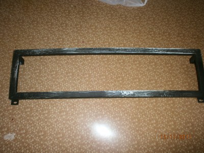

Парни подскажите, решил покрасить решетку радитора, красил сразу на пластмассу, все ок, нескоко слоев, после этого покрыл лаком, с утра краска взулась :wacko: . Вздутие отодрал, покрыл грунтовкой, с утра и она потрескалась :wacko: , как же мне ее покрасить то?

Регион 152 RUS писал(а):Парни подскажите, решил покрасить решетку радитора, красил сразу на пластмассу, все ок, нескоко слоев, после этого покрыл лаком, с утра краска взулась :wacko: . Вздутие отодрал, покрыл грунтовкой, с утра и она потрескалась :wacko: , как же мне ее покрасить то?
зашкурить, обезжирить, загрунтовать, покрасить после как грунтовка высохнет и все это делать в тепле

сегодня еще раз ппробуюMursay
ты как сказал, все сделал, тока не грунтовал

и грунтовка нужна для пластика
