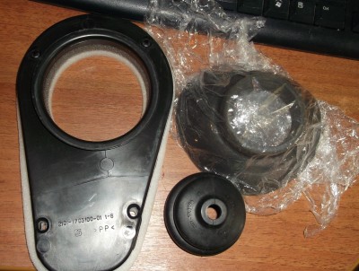

Непрочитанное сообщение VLAD » Пн мар 24, 2014 14:56:30
bilbo писал(а):Проехали почти по всей стране и наконец вернулись ко мне
На коробку резинки, со стороны салона которые
Неужели в Самаре не продают такое? :hmmm:
Re: ВАЗ "ЧЕРЕПАХ" ЧЕТВЁРТЫЙ
Непрочитанное сообщение bilbo » Пн мар 24, 2014 15:47:54
Я вот коническую резинку снял с коробки, так она в руках рассыпалась.
У офдилера таких запчастей нет, я спрашивал. В одной из сети автомобильных магазов тоже нет.
Принято отсылать на разборку.
Мне ещё верхний пыльник искать и декоративный чехол сверху.

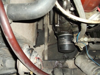

Откуда подтек?
Непрочитанное сообщение bilbo » Вт апр 15, 2014 12:12:23
Слева радиатор, дальше бачок омывателя. Блок в масле.

Непрочитанное сообщение Haris22 » Вт апр 15, 2014 12:24:42
А масло откуда давит?
Непрочитанное сообщение bilbo » Вт апр 15, 2014 14:49:15
Масло возможно осталось с прошлого "ремонта".

Непрочитанное сообщение bilbo » Пт апр 25, 2014 13:42:23
Haris22 писал(а):А масло откуда давит?
При замене фильтра "накосячили".
