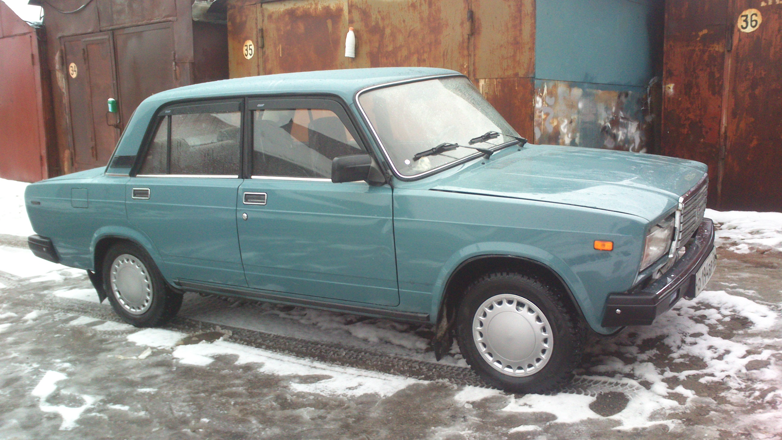

Прикупил обновку на эту зиму:

Конфетка :thumbsup:

обновку
С колпаками, конечно, совсем другой вид :thum1:

Красиво! :thum1:
