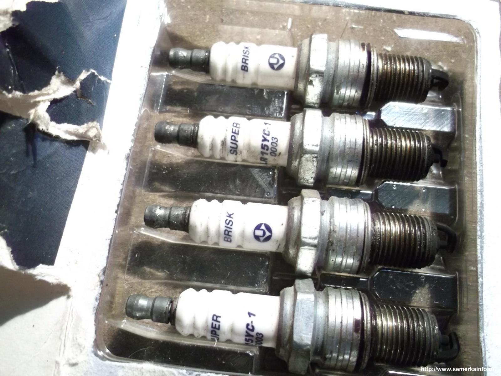

Сменил, стало лучше. Все равно подтраивает и провал при нажатии на газ.
Может бензонасос воздух качает?
Добавлено спустя 30 минут 12 секунд:
Старые свечи.
1234 снизу вверх.
Новые А17ДВР.

Чего это у тебя, резьба свечей в масле?
Черные какие они у тебя, прям как мои при КСЗ...
Re: ВАЗ "ЧЕРЕПАХ" ЧЕТВЁРТЫЙ
Непрочитанное сообщение bilbo » Пт авг 22, 2014 17:46:15
Блестит бензин, черный это нагар наверное.

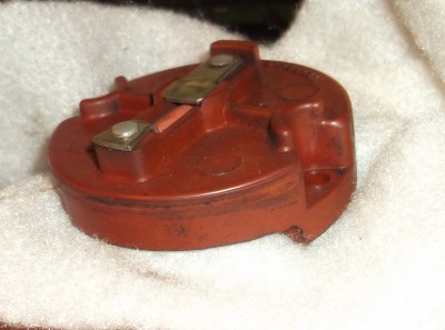

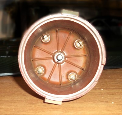

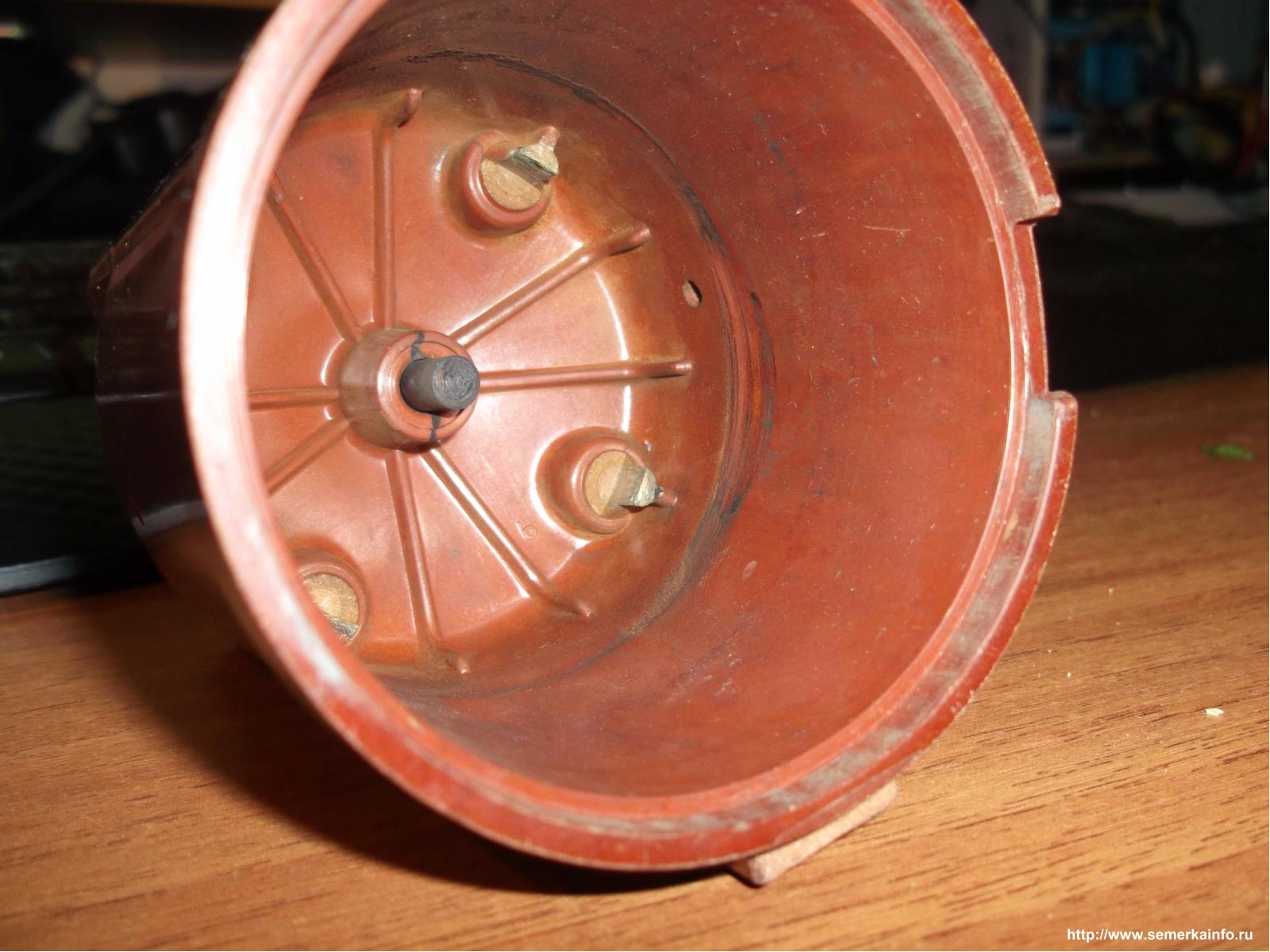

Непрочитанное сообщение bilbo » Вт авг 26, 2014 9:35:15
Почему бегунок протер крышку?
Сообщения: 47941
Поблагодарили: 3758 раз
Непрочитанное сообщение Антон80 » Вт авг 26, 2014 10:23:07
По всей окружности или с одной стороны? Вроде как с одной... Криво стояла крышка? :hmmm:
Непрочитанное сообщение bilbo » Вт авг 26, 2014 10:52:55
Антон80 писал(а):По всей окружности или с одной стороны? Вроде как с одной... Криво стояла крышка? :hmmm:
С одной стороны только, крышка стояла ровно. Может когда вакуумник срабатывает, бегунок "сбивается" из-за убитого подшипника. :hmmm:
