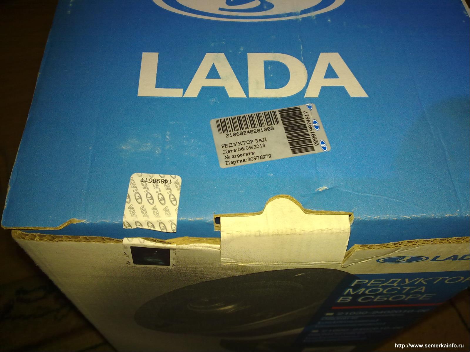

Томимый в ожидании драгоценной посылки, давече, чуток модернизировал свое пускозарядное (надоело мультиметр "разматывать/сматывать")
viklord
Дальнобой semerka.info
Сообщения: 2018
Благодарил (а): 289 раз
Поблагодарили: 420 раз
Re: Классический Mercedes 2107 небесного цвета
Непрочитанное сообщение viklord » Ср янв 15, 2014 22:28:37
Ну и сегодня праздник в гараже, а завтра будут танцы.
Посылка пришла...
