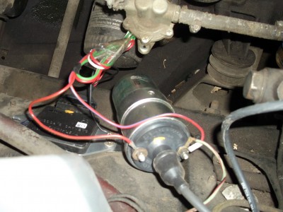

Непрочитанное сообщение Антон80 » Ср сен 17, 2014 16:30:00
Красота! Как работает?
Re: ВАЗ "ЧЕРЕПАХ" ЧЕТВЁРТЫЙ
Непрочитанное сообщение bilbo » Ср сен 17, 2014 16:37:10
Не настроено ещё толком, но работает нормально. Провалов больше нет.

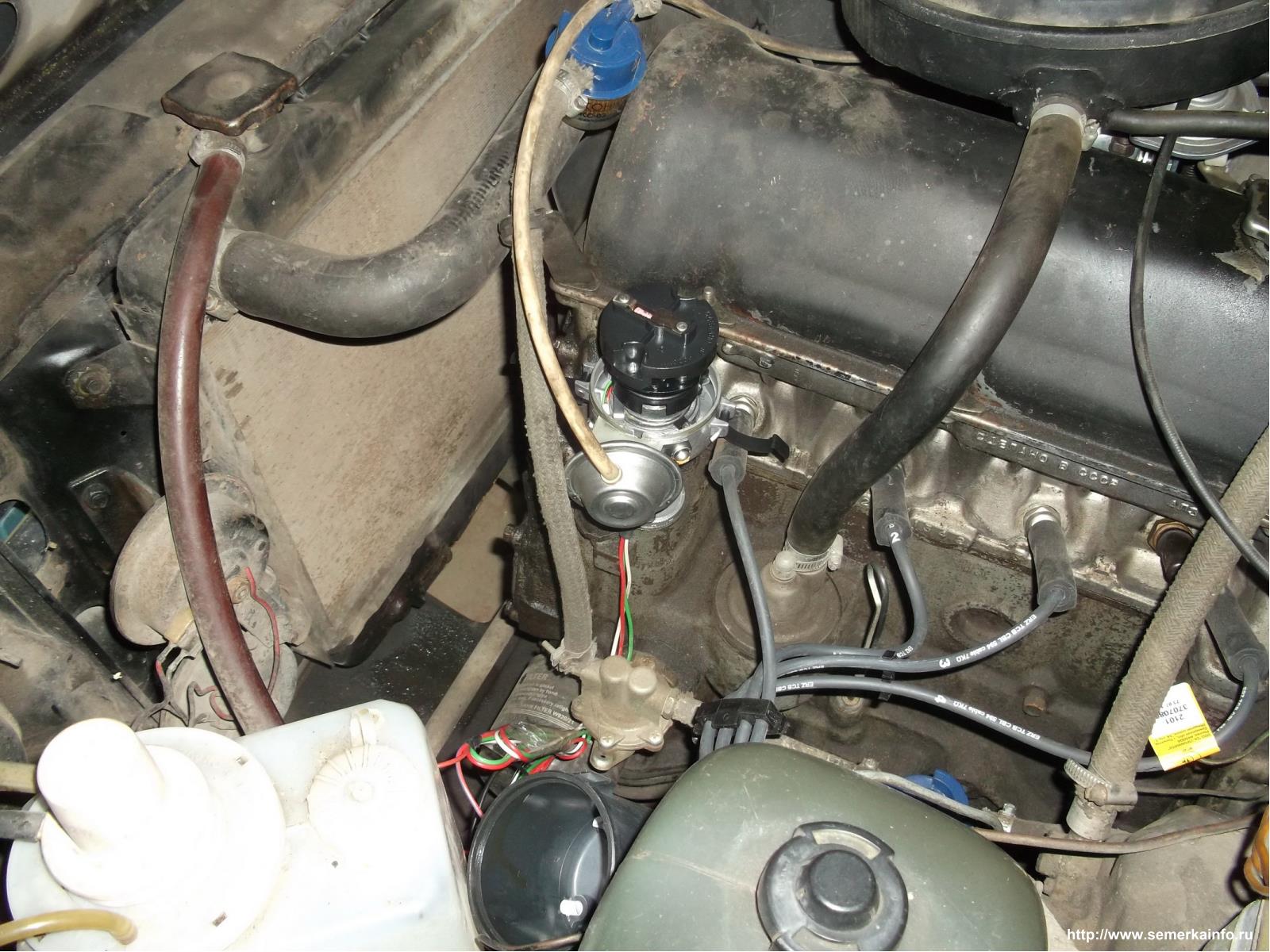

Непрочитанное сообщение Haris22 » Чт сен 18, 2014 7:06:38
А ХХ настроил? :shifty:

Непрочитанное сообщение JOKER2105 » Чт сен 18, 2014 7:15:07
Лапшу срочно убрать :rant:
Все провода в гофру (!)
И свечи заменить на такие-же но с внутренним сопротивлением
И ВВП должны быть с сопротивлением примерно 2 кОм.

Непрочитанное сообщение Haris22 » Чт сен 18, 2014 7:22:24
JOKER2105 писал(а):Лапшу срочно убрать
Почему? :fear:

Непрочитанное сообщение Препод48рус » Чт сен 18, 2014 7:25:40
гофра там нафиг не нужна, а вот коммутатор лучше поднять повыше, так как когда будешь лить воду или незамерзайку в бачок, то обязательно прольешь и как раз на коммутатор, лучшее его место над расширительным бачком на крыле

Непрочитанное сообщение Haris22 » Чт сен 18, 2014 7:28:45
Prepod48
Но ведь тогда доп дырки надо в крыле делать, а там уже есть))

Непрочитанное сообщение Препод48рус » Чт сен 18, 2014 7:33:08
как то так

Непрочитанное сообщение Haris22 » Чт сен 18, 2014 7:34:04
Prepod48
А проводку наращивал? (w00t)

Непрочитанное сообщение Василь » Чт сен 18, 2014 7:40:18
Предложу еще вариант. Блок ЭПХХ перемещается на шпильку крепления бачка сцепления, а на его шпильку крепится коммутатор.

Непрочитанное сообщение bilbo » Чт сен 18, 2014 8:04:01
JOKER2105 писал(а):bilbo
Лапшу срочно убрать. Все провода в гофру. И свечи заменить на такие-же но с внутренним сопротивлением. И ВВП должны быть с сопротивлением примерно 2 кОм.
А17 есть свечи с сопротивлением? Провода видел Тесла хорошие. А какие именно, с индуктивным сердечником или резистивным? :hmmm:

Непрочитанное сообщение Препод48рус » Чт сен 18, 2014 8:12:42
Haris22 писал(а):Prepod48
нет :no: все штатное подходит идеально :yes:

Непрочитанное сообщение JOKER2105 » Чт сен 18, 2014 17:15:02
Prepod48
Учитывая качество нынешних проводов гофра просто необходима. Это я говорю как автоэлектрик.
В крайнем случае замотать весь жгут хорошей изолентой :)

Непрочитанное сообщение Препод48рус » Чт сен 18, 2014 17:25:27
JOKER2105 писал(а):Prepod48
:beer2: я за изоленту :beer2: :yes: а с гофрой ковыряться неохото

Непрочитанное сообщение JOKER2105 » Чт сен 18, 2014 17:34:24
Prepod48
Себе я этот жгут сделал с гофрой :)
И красиво, и функционально, и совсем не муторно :thumbsup:
