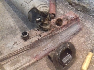

Ну вобщем полез под машину часов в 8 вечера! Подшипник поменял - без проблем. Но далее ещё с прошлого разбора на фланце редуктора была заедающая крестовина. Вот решил разобрать- а там иржа! Ни капли смазки в одном подшипе. Впринципе я прочистил, отмыл, смазал, надел , но люфтит. В наличии давно лежит крестовина волгаавтопром. Прошлый раз я поставил жкн - стала отлично. А вот эта волга- она на 1 мм длинее остальных! А из десятка фиксаторов ни одного по миллиметру нету! Все по полтора! Ггг. Вобщем жкн и эта дохлая всборе с фиксаторами 64 мм. А волга 65 мм. Значит надо фиксаторы на 0,5 мм меньше кажлое, то есть не 1,5, а 1 мм. Они вобще есть в продаже ? Или мне шлифовать эти до 1 мм. ? !
Пока кардан снят. Утром надо до обеда собрать. Либо на старую крестовину, либо искать фиксаторы меньшей толщины.

разве стопора разные быват....первый раз слышу...чо то мудряк какой о....или ты про чего то другое....у меня стопорами не было гемора...с иглами было--просыпал все иглы дурень как то :D

Ну канешно разные стопоры. Для регулировки. Ща тебе всё расскажут!
Непрочитанное сообщение Tolik2402 » Пн май 01, 2017 2:21:32
конечно разные бывают. Сань, а ты метки сделал перед разборкой на валах и вилках? крестовины беру только жкн, все стает хорошо.

X-TAZ писал(а): Или мне шлифовать эти до 1 мм. ? !
Я шлифовал в былые времена.

Ото и я шлифону наверное. Бо де я щас буду искать их. Первомай жеж! С чем вас и поздравляю.
А вобще естьещё мысля не попробовать ли с другой старой крестоввины нержавую часть взять- иглы и крышку. А вдруг без люфта станет. Люфтит ведь только одна головка. Вот токо не могу найти пока старую.

А чёто нету в магазе миллиметровых скоб. Токо полторашные. И в комплекте с новыми крестами полтора. Мож то я не додавливаю сальник на волгокресте. Ща ешо попробую.
Добавлено спустя 6 часов 17 минут 2 секунды:
Аааа. Я понял! И не надо стопоры точить!

Странно, ставил волгавтопром крестовины, никаких проблем не было, разных стопоров в продаже не видел, были только одни, подошли идеально. ну естественно ушки и канавку перед установкой крестовины вышкуривал в зеркало и смазывал, может не до конца запрессовалось раз кольцо не влезает. :hmmm:

Ну я меряю установленную крестовину негодную, установоенную годную жкн - они со стопорами равны 64 мм. А волга со стопорами 65 мм.
Внутри волги нашёл вон такие пластиковые шайбы на торцах! На них канавки. Для прохода смазки к центру. Эти шайбы какраз по 0,5 мм. Убрал шайбы, проточил на торце канавки гравером. Теперь и сальник прижимается хорошо и длина 64 мм. Можно ставить. А то смотрел я шо сальник вобще еле касается - мож и не касался крышек. Теперь прижало резину! Думаю прокатит!

шайбы зря убрал.. вообще не знаю, было у меня такое что не лезли шайбы, лень было ехать до магазина и подбирать новые, засунул как зашло.. а дальше.. думал погоняю притрется и добью их.. так и ездил полтора года пока не сменил кардан.. а крестовина как стояла там так и стоит :D

Так я ж не просто шайбы убрал- я прорези для масла на металле протачиваю. В других крестовинах шайб нету - пооточек нету- проточки на крышке токо круглые.

И опять же хочу заметить- с шайбами чувство шо до сальника крышки не дотрагиваются. Вот возьму щуп и всуну попробую. А вот убрав шайбы сальник сдавливается! Чувство шо те шайбы впихнули для транспортировки!
