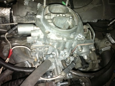

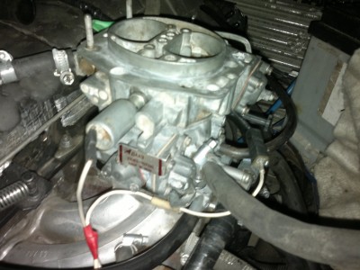

отчет о проделанно работе:
1. вчера я слил тосол с радиатора, нормально подзатянул нижний патрубок термоса (не поменял т.к. он составной для шниватермоса), поменял датчик карлсона попутно поставив диод на минусовой контакт (чтоб контакты не горели). проверил - работает, терь не вскипит.

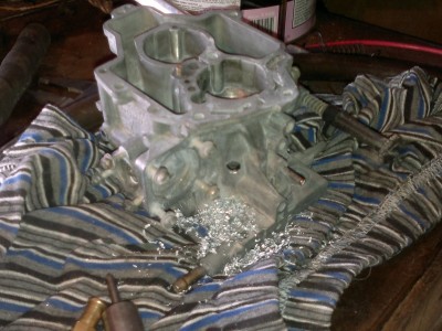

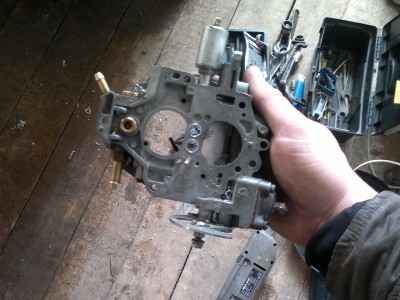

2. неделю пи*орил СССРовский солекс, почему СССРовский??? потому что хотел низ поменять, а пришлось и верх ставить частично разобрав старый (верхушки не подходили).
итак, все что проделано с этим солексом по порядку:
-разобран до винтика
-расточены дифы 21/23 до 22/23,5
-вывел ввертыш под газ только в первую камеру, нарезал резьбы, посадил на фум
-прокипятил в порошке (слыхал от старых мастеров
-замочил в ср-ве КРОТ от засоров канализации (содержит щелочь и очень быстро отъедает нефтепродукты и нагар), им же промыты все каналы
-заточил иглу УН для более плавной регулировки кач-ва смеси
-сделал отверстия в распылителях для "зонтика" (при резком открытии ДЗ топливо из распылителей летит не каплями, а зонтиком мелкодисперсным)
-пристрелял носики УН в первую камеру (оба) и впорол туда пружинку для обратного клапана (чтоб УН не работал как эконостат на высоких оборотах)
-сточил лишки болтиков ДЗ и посадил их на фиксатор резьбы, с потаем не стал ставить
-смазал все трущиеся поверхности чтоб все работало легко и без заеданий
-ну и ЭПХХ ессно подключил (стояло ранее)
пока собрал все лучшее что знаю об этом карбе

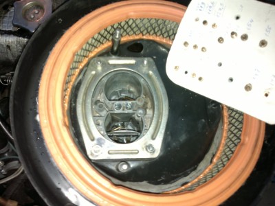

Поставил в первую камеру 103/150зд 103/125зц с ЭМР, в гору нашу с семьей и бубукой в багажнике залетел на 3ей передаче не открывая вторую камеру, тащит вообще отлично, карб отлично подхватывая с низов и дает пинка после открытия второй камеры. Чувствуется как на малых нагрузках работает только переходная система и ГДС 1й камеры, чуть более половинки эконометра подключается ЭМР - появляется нехилая тяга. Дальше вообще весело.
Вечерком воткнул победнее в первую камеру 97,5/135зд, завтра не попрет — ставлю обратный конфиг.

2. окончательный конфиг краба:
1 22 103 150зд
2 23,5 103 125зц
эмр 40
кулак 7

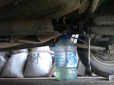

3. вывесил задние колеса по очереди, при прокручивании колес слышно перещелкивание крестовин - под замену нах.
братану предлолжил скинуть каробку зазырить сцепу, он взад пяткИ((( я ему мол полтинник уже доходит, пора, он нивкакую...вразумите стоит или нет менять сцепу? регулировал зазор штока зимой изза плохого вкл-я 1й и задней передач, стало получше, но в минус всеравно плохо включались(

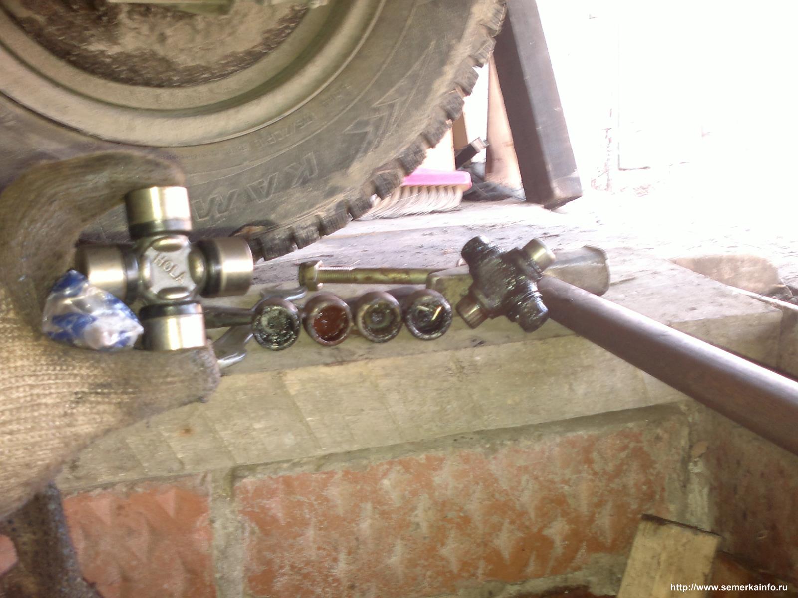

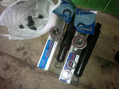

сегодня менял крестовину...теперь я ненавижу китайцев
купил Hola, последняя бобышка нивкакую не вставлялась, хотя поверхность незадранная в гнездах кардана....проклял все.
позвонил брату, попросил такую же чтоб пару бобышек на "хвостовике"* поменять, привез СИМовскую крестовину, грит:" Hola это не Нидерланды, а Китай, ставь русскую".
Вошла как по маслу, а я не хотел брать СИМ изза пупырчатого вида на витрине (хуже чем Hola выглядела), а на самом деле гладенькая крестовина без выямок на бобышках (для экономии металла как на Hol*е).
Ладно, поменял. Проблемка вылезла не в крестовине, а в подшипнике то ли ступицы, то ли "хвостовика"*; завел, врубил вторую на поддомкраченном состоянии, резко газанул и заглушил на нейтрелке, вродь как правая ступица терщит (кожух барабана в налете, думал грязь раньше, нет - масло), а там где правая - там и левая. В районе крестовины шуршание (шлицевой люфт присутствует к сожалению).
Левая сторона ручника хреново держит, зазырил сегодня что слева крепление тросика сломано на кожухе барабана, менять.
Ну и в догонку не понравились убитые втулки аммортов, потекшие амморты, втулки реактивных тяг.
Напоследок каждый болтик и гаечку задней подвески окропил из шприца соляркой.
Плану после двух ночных смен:
-подшипники задних ступиц с сальниками
-все втулки подвески жопной части
-трос ручника
-амморты по состоянию финансов
-балансировка летних колес (до покраски как до луны на тракторе) т.к. на дворе в натуре лето...
*не знаю как называется да и пофиг :| нет настроения

недавно воткнул нивовские амморты назад - зашибись когда с лежачих съезжаешь, упруго работают, вспомнилась 10ка брата когда за жопу шатали. Сегодня в паре магажиноов не нашел одинаковой пары, по одной штуке оставалось((( завтра поищу
эти по 445р за штуку с резинками
регульнул клапана по щупу, ужасные были зазоры. напомню регулировал зимой в -25 с шахтеркой в темени узкими щупами. сейчас вполне тихо работает двигатель. вот только с метками непонятки
нижний шкиф на какую метку ставить? ставил на длинную, в итоге распред на зуб опаздывает. тем не менее на бензе до 5-5,5 тыс.об. крутится резво.
залез сегодня искать стук при отбое правого колеса, нашел открученную гайку верхней оси рычага - недовно менял сайленты и не протягивал повторно, стук вылез наружу в течении недели громче и громче. наверное следовало новый самоконтр. гайки прикупить(((
прикупил:
-подшипники п/оси VBF 230р штука
-сальники п/осей Балаково 25р штука
-втулки (или кольца х.з.) стопорные железные на п/оси
чуть не забыл, прицепил багажник, забрал с гаража 4 колеса на штампах, резина кама 205, пара неплохой резины с недавними штампами напотрескавшаяся, пара уставшей резины с родными несильно ржавыми штампами. комплект резинв родной с завода. поехал на балансировку, сделали за 200р 4е колеса, сказали на тебе 4е запаски((( радость мля
жену уговаривал на 14 катки новые, но! факушки :eek: обидно
завтра ищем аммики на перед, везем телегу песка к гаражу - кое как заехал, кучу кирпичей покрошил)))
