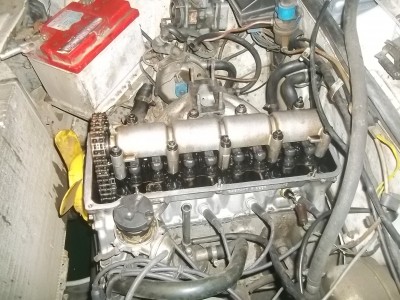

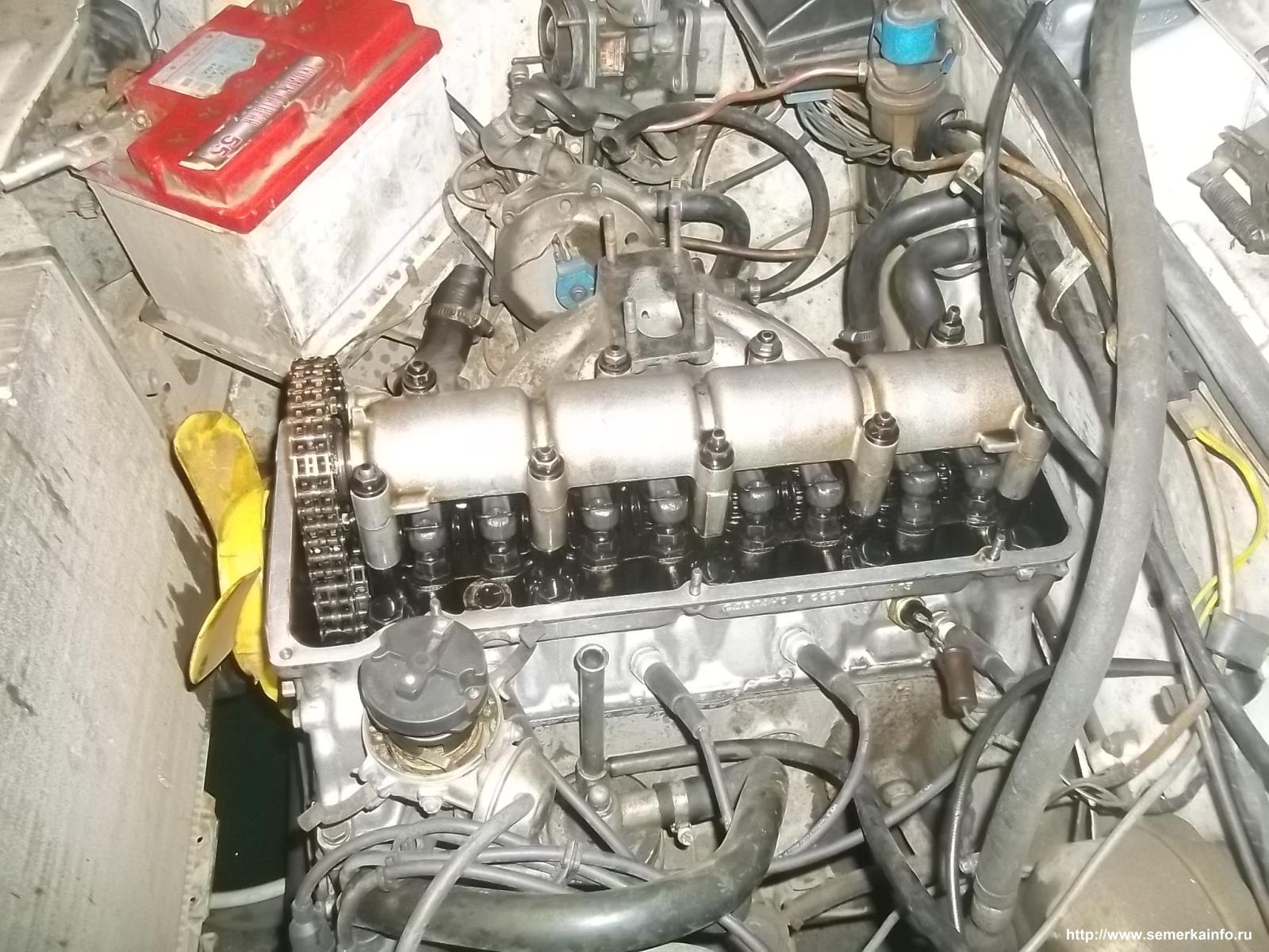

Непрочитанное сообщение said74 » Сб апр 07, 2012 17:47:32
ДаВНЕНЬКО НЕ ПИСАЛ, вот решил исправиться :tomat:

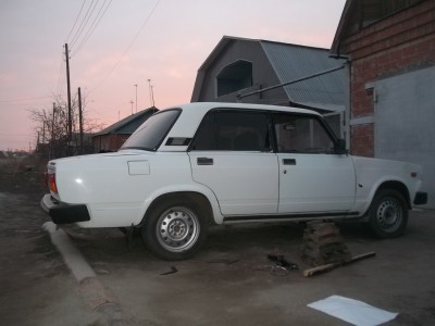

проехал на свеже установленном двигателе 1000 км, за это время:
- поменял головку двигателя (об этом уже писал)
- после замены ГБЦ обнаружилось, что коллектора не плотно прилегают к головке, из-за чего появился "эффект старой Газели"
- убедившись, что масло мотор уже не хавает, купил промывку, херовый фильтр, масло полусинь ESSO, хороший фильтр, применил всё это к своей машинке. Получилось в принципе не плохо, промывка отмыла нормально, а новое масло ни куда не уходит - видимо ему тоже понравилось в моторе :D
- протянул все крепежи коллеторов - эффект после 2-х часовой порки - нулевой(((((( :slap:
- на днях: генератор полностью сдох, заменил диодный мост, шоколадку - заработало
- сегодня: снял к чертовой бабушке эти долбаные кределя (коллектора) и поставил родные от головки, которая сейчас установлена, только кроме этого добавил еще комплект прокладок под коллектора, всё от души затянул, собрал, запустил мотор и обалдел - всё работает как часики, тихо, ровно, при нажатии на педаль газа ни каких хлопков - просто счастлив до одури (w00t) (w00t) (w00t)
- за одним отрегулировал клапана по новой, не очень получилось, но все же лучше чем было
-поставил новые свечи -BRISK 4
- наконец-то поставил брызговик и защиту!!!!!!!
- в оконцове выяснился еще один косяк - датчик температуры накрылся - показывал всегда больше сотни, выламал неисправный, поставил советский (у бати в запасниках нашел!)
- поскольку ремонт провожу у родителей в пригороде, а ехать мне в город, сначала за супругой, потом домой - провел испытания: по трассе Челябинск-Екатеринбург ввалил 130 км/ч (по спидометру), кроме звука ветра ни чего лишнего не услышал - доволен не то слово :thumbsup: :thumbsup: :thumbsup:
фото прилагаются :tomat:

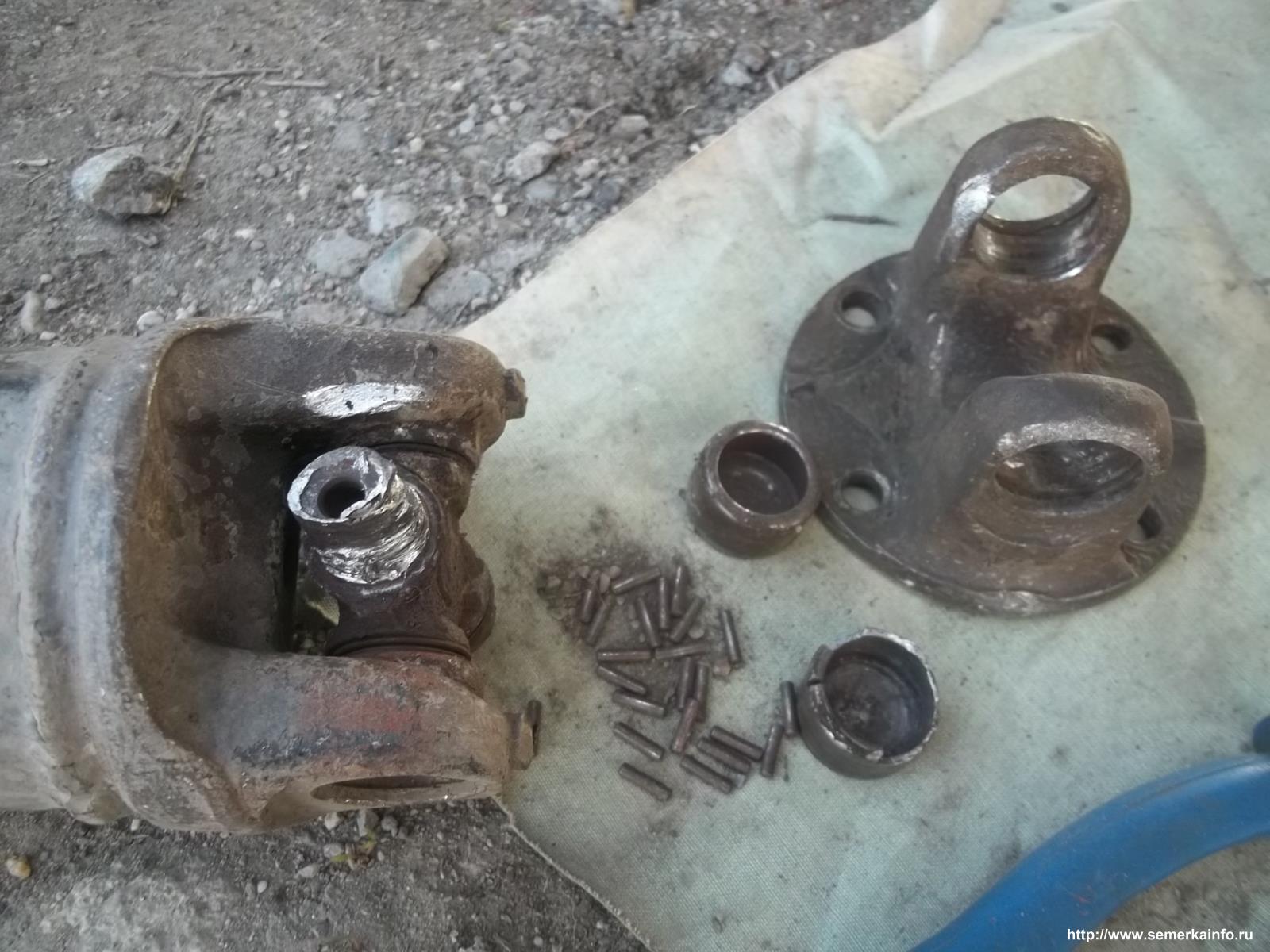

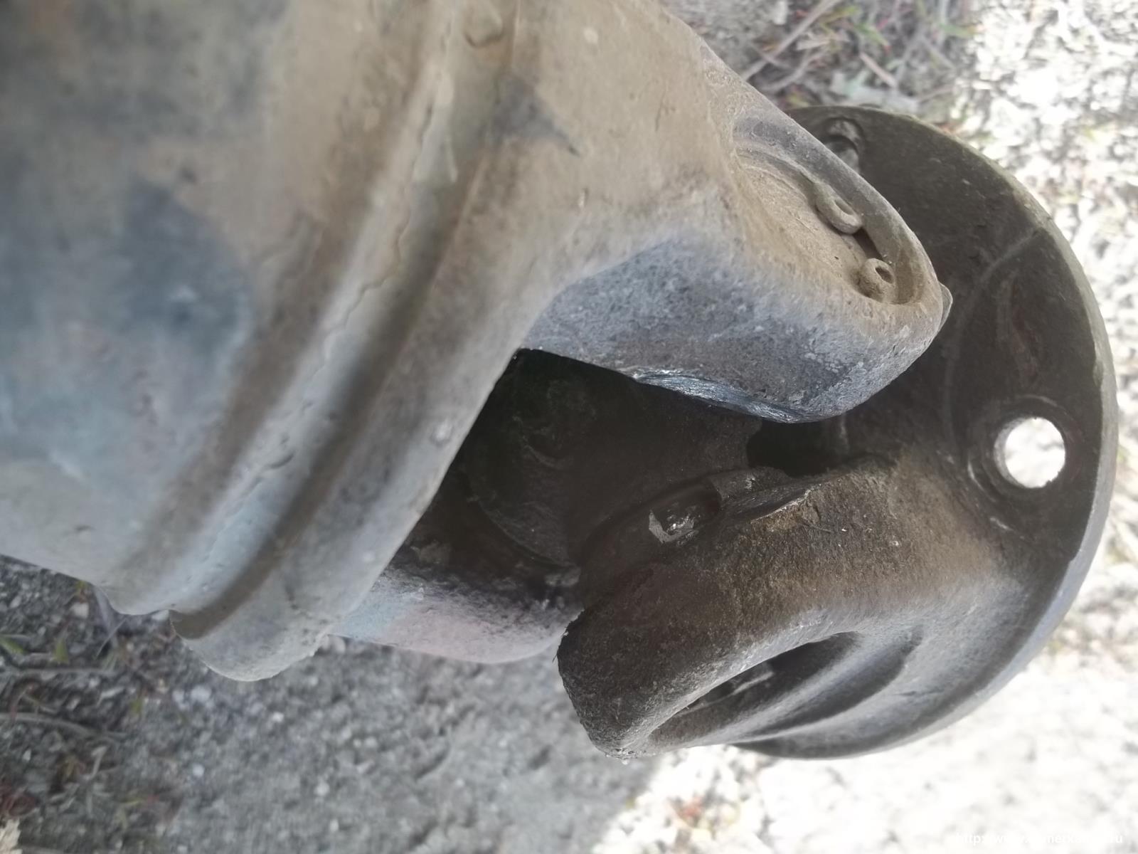

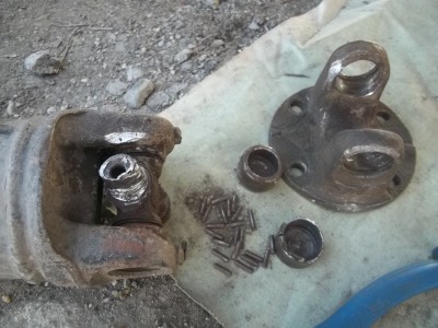

опять ремонтировался :eptel:
полетела крестовина карданнного вала, пришлось тихим сапом, тащится в Долгую срочно менять. От увиденного офигел

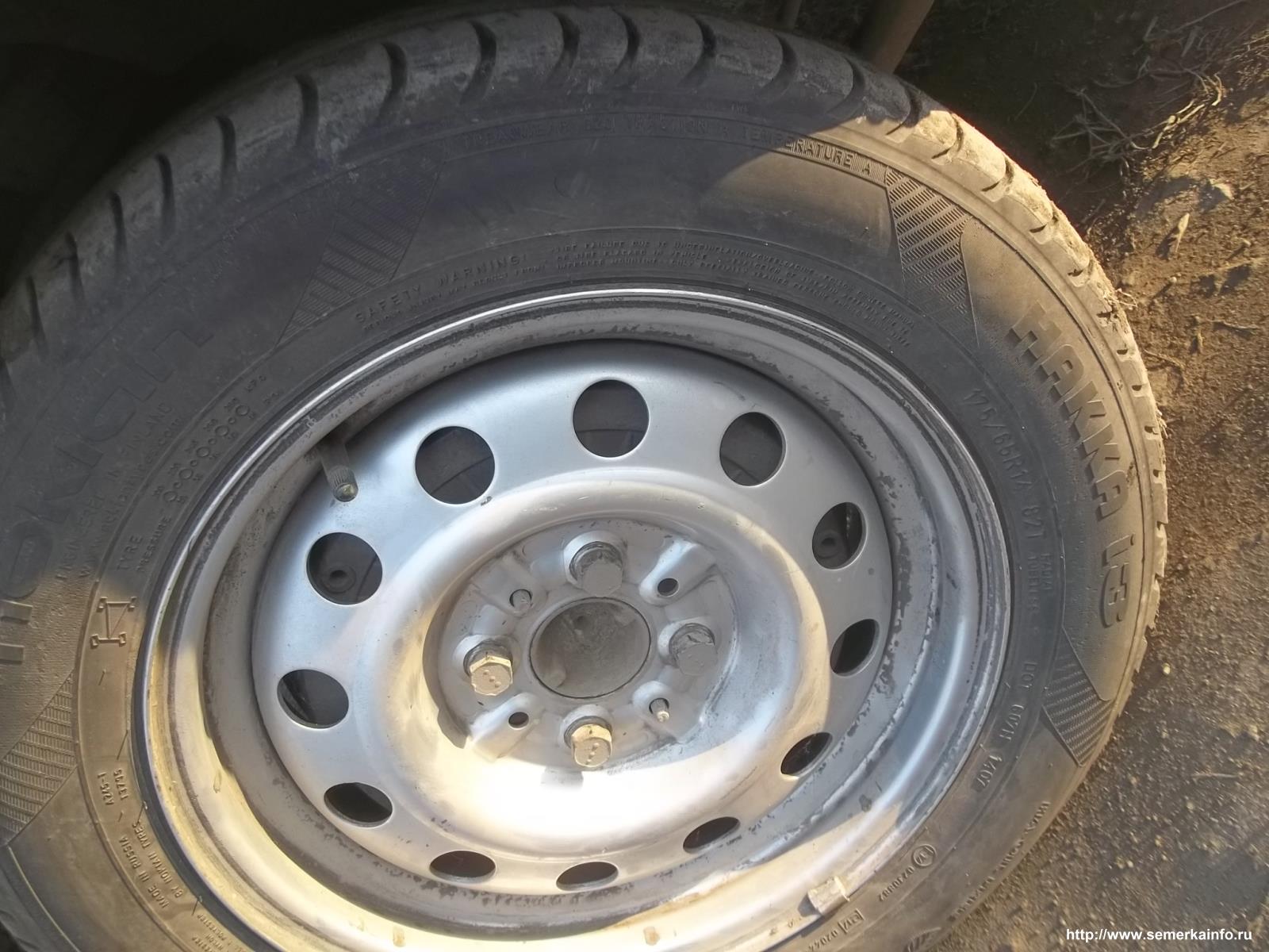

но при всем геморрое есть позитивчик - переобулся :thumbsup:
резина просто супер, с русскими не сравнить, доволен не то слово :thumbsup: :thumbsup: :thumbsup:

said74 писал(а): От увиденного офигел
Я тоже :crazy:
Чо тянул-то? Полюбасу стукала.

Непрочитанное сообщение said74 » Чт апр 12, 2012 18:18:31
свою задницу возил, 200 км вибрации жуткой - и вот результат :thumbsup:

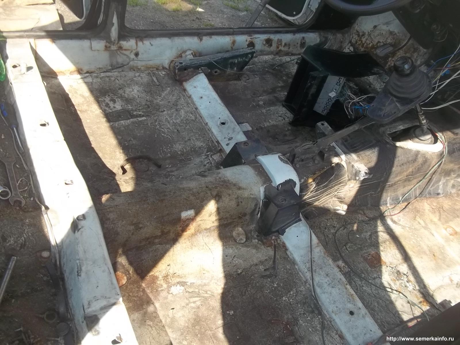

Непрочитанное сообщение said74 » Вс апр 15, 2012 17:01:58

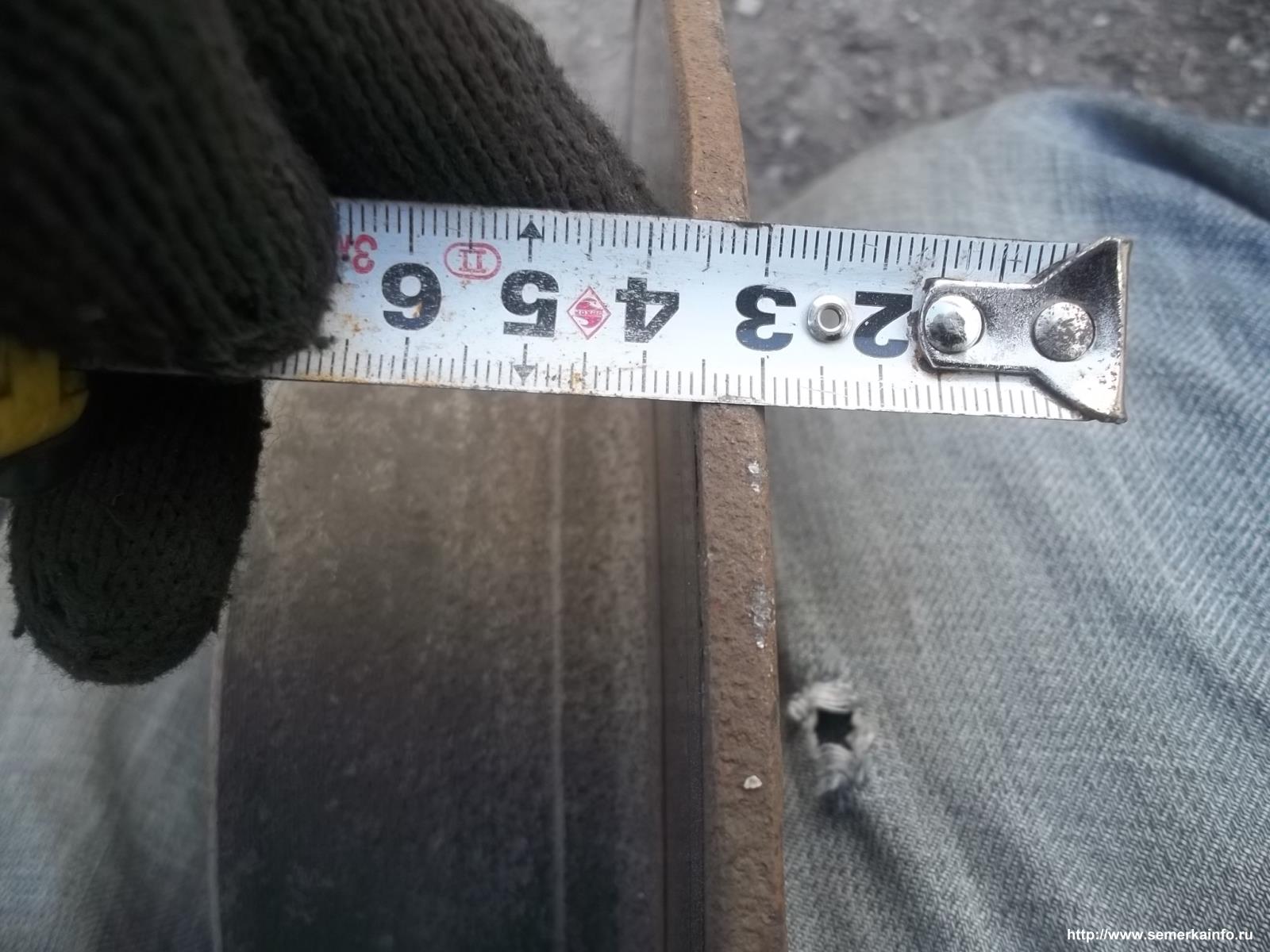

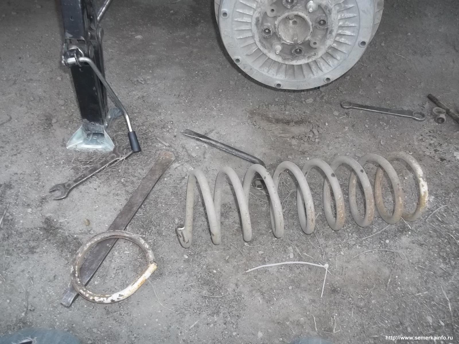

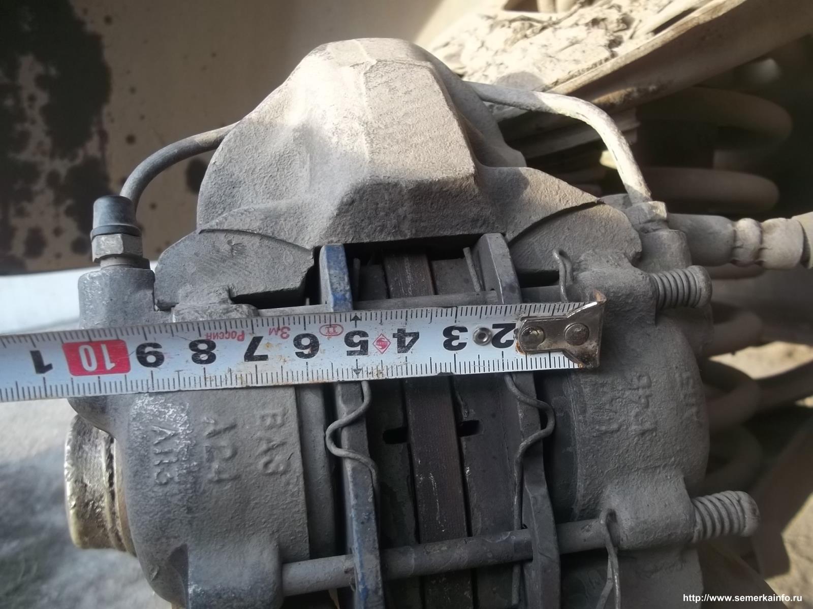

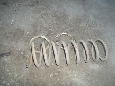

Выходные даром не прошли!
ДЛЯ начала встретились с Jackson`ом, пофлудили от души :beer2: , заценил его ДХО - просто класс! :thumbsup:
затем отправился в гараж на лечение своей пятерки :judge:
поменял левый тормозной диск (перед клином движка времени не было), поставил почти новый с разбитой мной шестерки, правый менял раньше на 1000 км, разницы по износу нет
также спилил по витку от своих нивовских задних пружин - теперь зад как на заводских стоит)))))
поменял правую переднюю пружину - старая совсем жесткость потеряла, из-за этого без пассажира она стояла ровно, а с пассажиром справа сильно проваливалась соответствующая сторона, ща всё норма (процесс не фоткал, комментарии излишни)
заодним хорошо разглядел, что творится с передним стабилизатором - фото не для слабонервных :slap: , как тока будет сварка под рукой - сразу исправлю, насквозь сверлись не хочу, лучше сделаю все по уму как было с завода :thum1:
сегодня поменял масло в заднем мосту, а вылилось из него что-то похожее на разведенный гуталин :)
ну и помыл как следует ее и снаружи и внутри :whistlin:
ну и фото, конечно :smsha: :

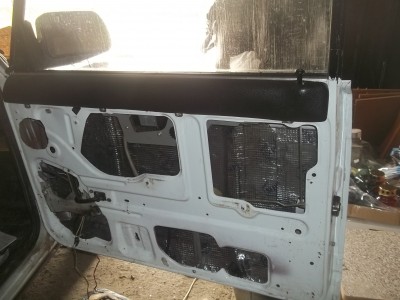

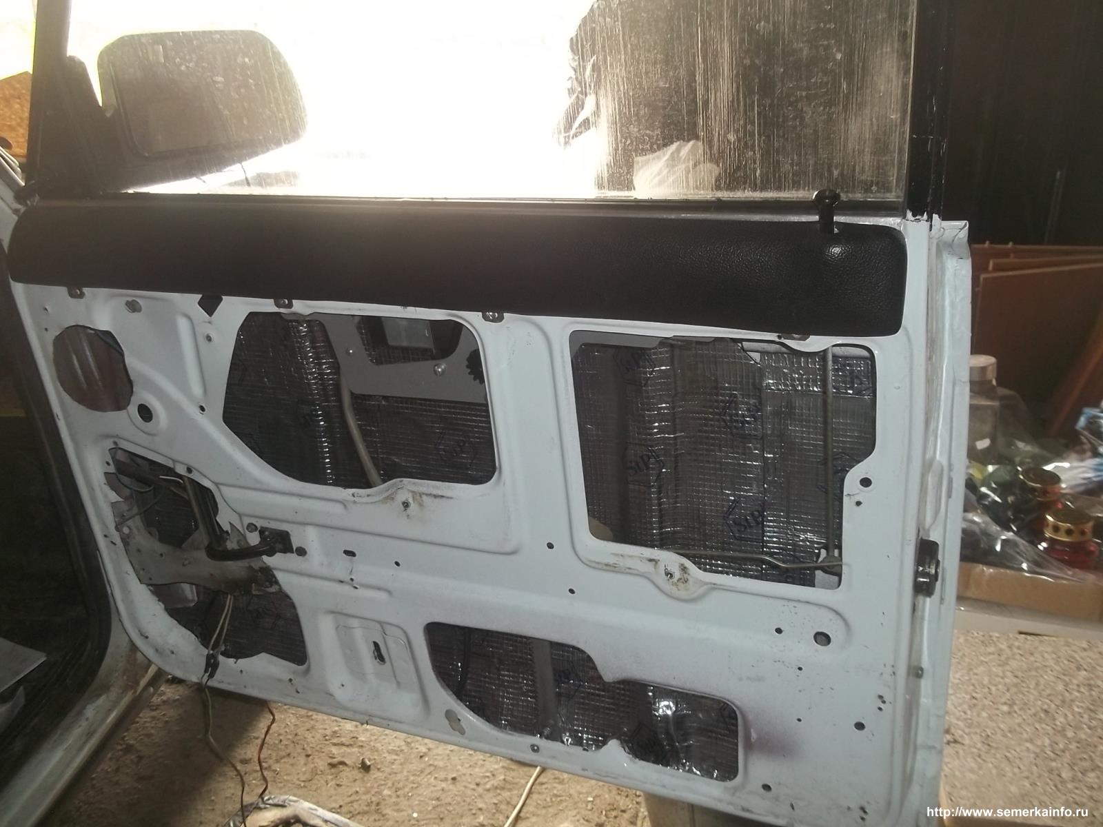

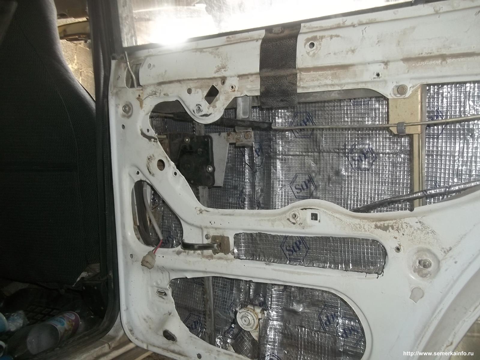

Непрочитанное сообщение said74 » Сб май 26, 2012 14:15:56
вот некоторые фото из того, что было сделано в машине за последнее время :smsha:
