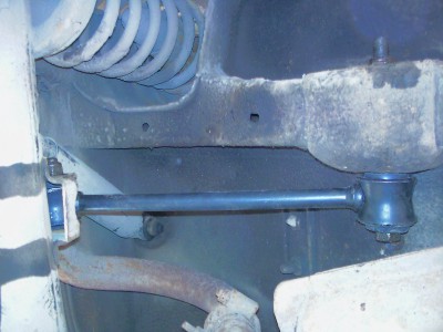

Лопнула реактивная тяга :rlc:
Завтра полезу менять, а так хотелось дома побыть :pinch:

На ходу лопнула? Какие ощущения от езды с лопнувшей? Что чувствуется?

Че там, боркает и всё
У меня нижняя лопала, не на скорости правда

Без ямы конечно не очень удобно :hmmm:

да, на ходу. В ямку попал мелкую. стучит и в поворот налево быстрей заходит)

В процессе проверки (ничего не ведет, не стучит) понюхал запах жженой резины, 1,7 это круто, даже карбюраторный :D

Остальные проверь

Проверил, резинки не очень, но еще годика 1,5 - 2 походят

Остальные плотно сидят?

Агась :yes:

если плотно сидят — значит они еще даже очень

Я бы все пять поменял, особенно если старые из одного комплекта.
