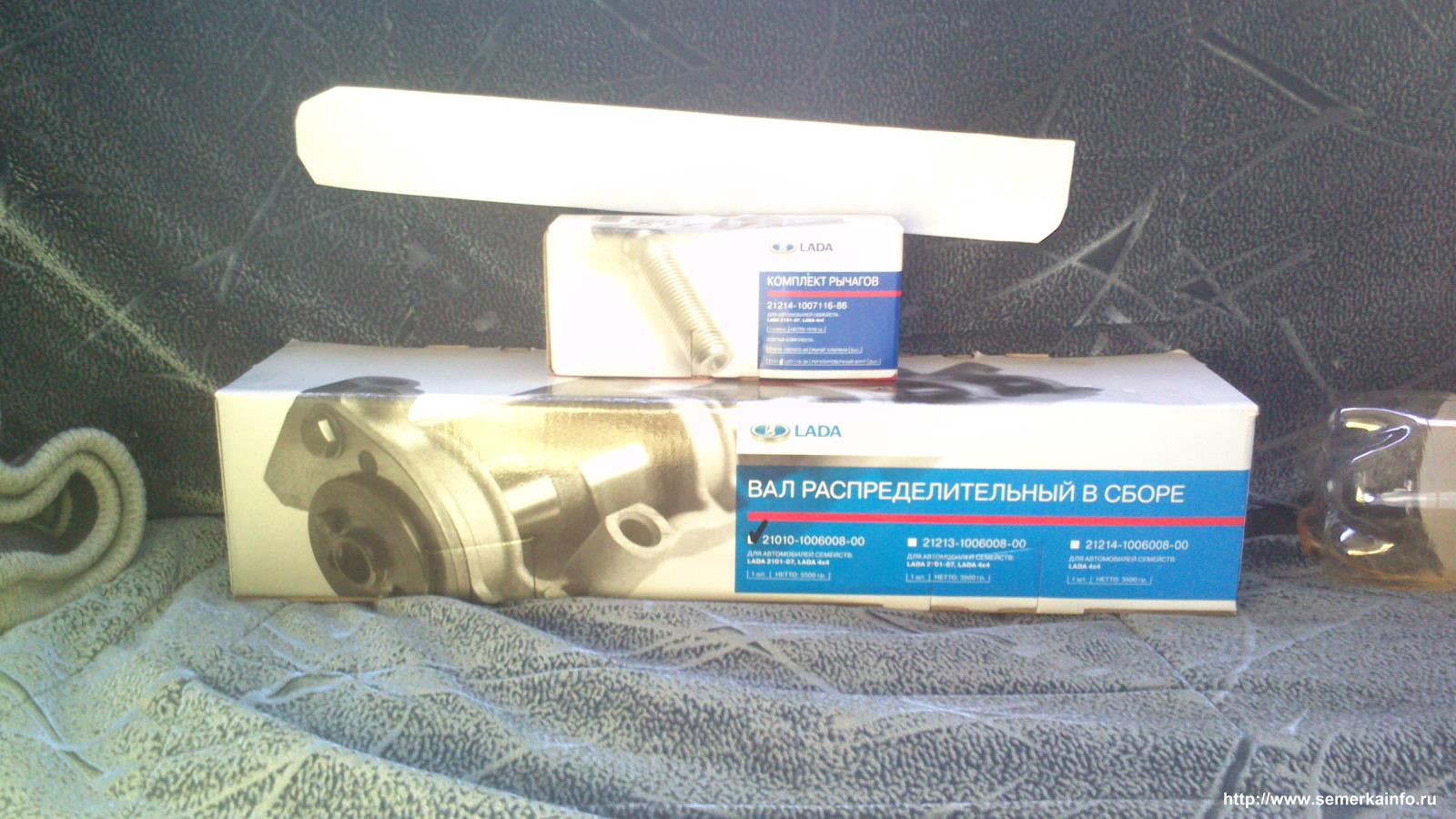

Непрочитанное сообщение xander » Ср мар 27, 2013 13:54:01
пипец, ребята, я попал на бабосы =)
Клапана стучат ужасно, до этого менял коромысла - подсточились малость, сосед - механик говорит, что это из-за выработки распределительного вала.
сходил в магазин прицениться - 1500р расп.вал и комплект коромысел 950.
хотел поинтересоваться - при смене распредвала есть какие нибудь заморочки?
З.Ы. Наклейки форума дошли! Потеплеет приклею! :thumbsup:
Re: ВАЗ 21070 1995г.в
Непрочитанное сообщение Йожык » Чт мар 28, 2013 5:37:46
xander писал(а): хотел поинтересоваться - при смене распредвала есть какие нибудь заморочки?
По собственно замене не скажу, а вот регулировать после сборки надо рейкой с микрометром :) Получается гораздо точнее щупа, и движок работать начинает лучше :)

Непрочитанное сообщение xander » Пт мар 29, 2013 15:33:36
Взял вот такой вот наборчик:
Я такой фирмы главный тормозной цилиндр брал, вроде пашет нормально, жалоб нет.
Собственно сам процесс =):
Сейчас все работает четко, без стуков, шума и пыли, все отрегулировано, вобщем красота!
Даже не интересно ездить - движок почти вообще не слышу :thumbsup:
А еще наклеечку прилепил ;)
Красота! =))

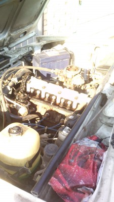

Друзья мои, есть маленький вопросик.
Куда то девается тосол последнее время - все пролазил - течи нигде нет. Внимание привлекла крышка расширительного бачка...
И, собственно вопрос:
в крышке должна быть какая нибудь уплотнительная резинка или что то подобное? У меня например её нет, крышка свободно прокручивается по кругу...
Вот эта штука:
xander
Непрочитанное сообщение xander » Сб мар 30, 2013 4:44:24
Сам задал вопрос - сам ответил. =)
Спасибо, разобрался, там уже есть резинка, с дыркой, для отвода воздуха при расширении объема тосола.
Просто у меня она поплавленная какая то крышка, потому и крутиться абы как... поеду новую куплю.
