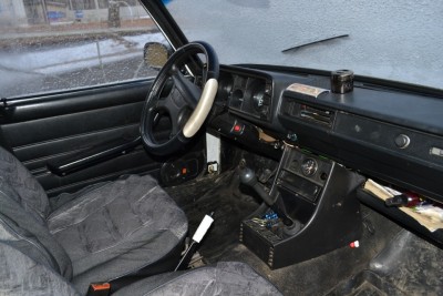

Вот я и закончил облагораживать салон. Что было сделано:
-заменена борода на новую 2105
-заменен кожух рулевого вала (старый треснул так, что терся об ногу)
-заменены боковые воздушные дефлекторы на рабочие
-заделана шпатлевкой и скотчем коцка на панели, проклеена обивка салона скотчем/изолентой в местах прорех
-прикреплен трос с крану отопителя, теперь все работает с панели
-нижняя крышка печки теперь плотно закрывается
-заменены три кнопки на панели приборов (старые были с вышорканным рисунком)
-исправлены другие мелкие косяки и выброшен мусор =)
-повешен араматизатор "Кофе"
В целом салон стал более аккуратным по сравнению с тем, что я выкладывал зимой (последняя фотка от 17.01.2012). Сделал вприципе все, что хотел. Осталось пройтись пылесосом.
В процессе работ заметил проблему: капает, по-видимому, с радиатора отопителя (нижняя заслонка слегка влажная). Видимо, за лето-осень нужно менять радиатор.
Всего затрат ~500р.
PS В целом из планов на машину еще есть: произвести покраску косяков по кузову, затонировать заднюю полусферу.
Новая борода
Общий вид салона
Общий вид салона от 17.01.2012
