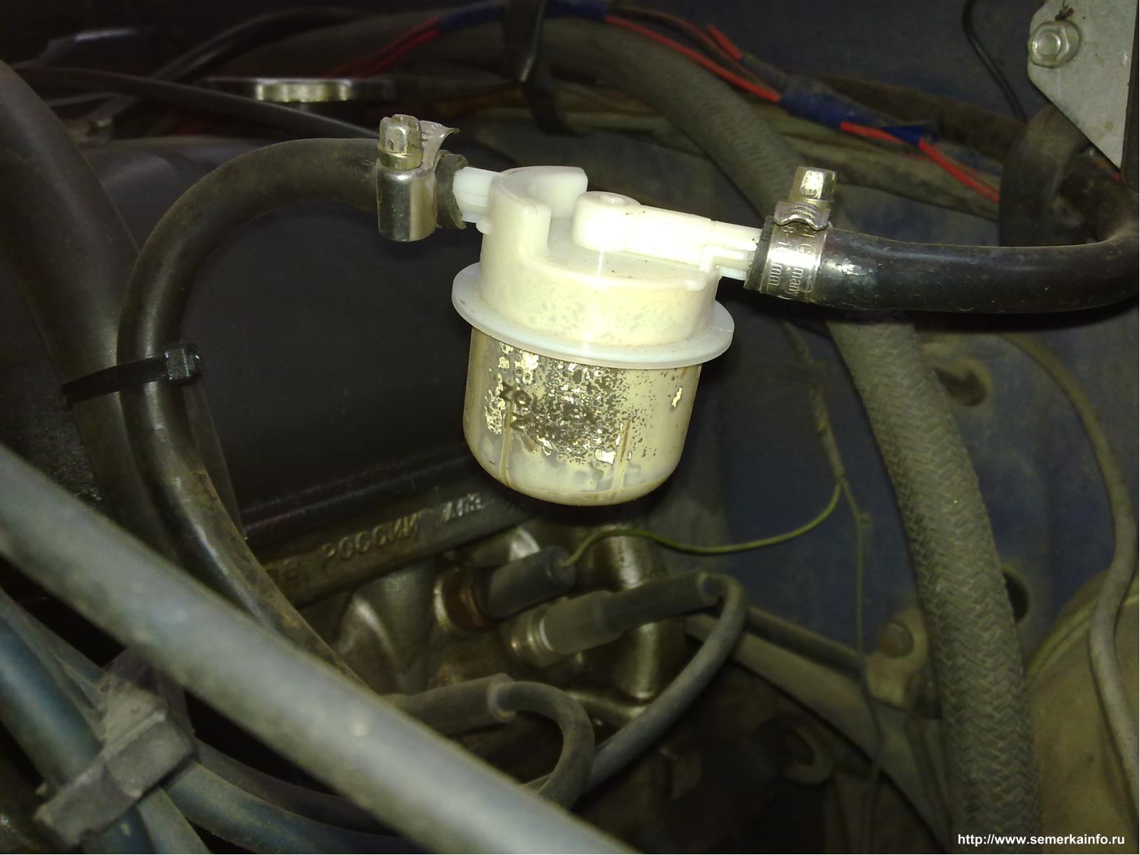

К вопросу о том, надо ли с понижением температуры машину прогревать, надо ли переключать подачу воздуха "лето-зима" и нужен ли в принципе фильтр в системе отсоса картерных газов.
Фильтр этот у меня уже стоит 2-й год, в "кастрюле" всегда сухо, а вот фильтр летом меняю его раз в 2-3 замены масла (10-15 тык), зимой - от смены до смены (5 тык) еле-еле дотягивает - забивается "творогом".
На фото - результат незначительного понижения температуры за бортом (до +5 градусов) и не переключения заслонки в воздушном фильтре с положения "лето" (холодный воздух) в положение "зима" (подогретый воздух). Фильтр был абсолютно чистый, и за 3 минуты прогрева пришел в такое состояние. До этого температура была даже ночами не ниже +10 град, и такого творога в фильтре не было, был лишь легкий маслянистый налет.

а если с дырдочкой как в фарах придумать фильтр, то проблема решится? ;)

Medved@790 писал(а):а если с дырдочкой как в фарах придумать фильтр, то проблема решится?
А если приспособить влаго-маслоотделитель с компрессора - то будет "ваще ништяк" ;)
