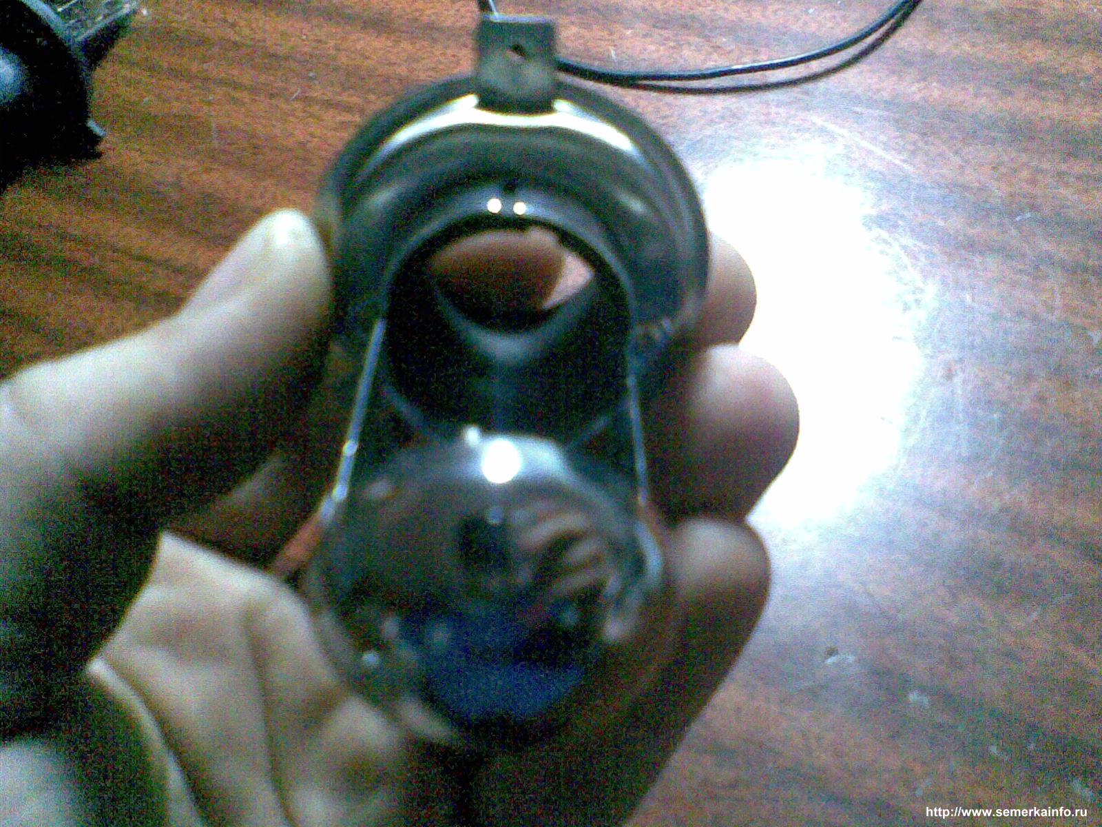

Сегодня мы будем заниматься установкой колпачков от биксенона на обычные ксеноновые лампы :pirate:
Вот собственно колпачки с хитроумными вырезами
А вот поциэнты, ксеноновые лампы Н4 5000К 35W. Как мы можем видеть, металлический экранчик стоит чисто символически, особо не участвуя в светораспределении.

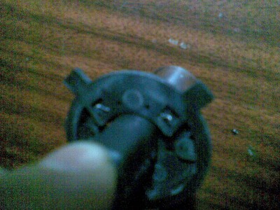

Берем отвертку TORX T6 и откручиваем два винта крепления колпачка к цокольной пластине.
Экран прикреплен к пластиковому цоколю лампы просто двумя ушками. Отгибаем их и аккуратно, чтобы не касаться пальцами колбы, снимаем.
Берем цокольную пластину от биксенона, накладываем на цоколь новой лампы и шилом отмечаем положение отверстий для крепления колпачка.
Отверткой аккуратно "просверливаем" пластиковый цоколь в отмеченных местах, теми же самыми болтиками закрепляем колпачок на цоколе. Его положение точно соответствует исходному положению на биксеноновой лампе.
То же самое проделываем со второй лампой. Выходим во двор и на холодном осеннем ветру ставим лампы обратно, подключаем блоки розжига.
Итог: светораспределение стало стопроцентно таким же, как было с биксеноном. Даже темные пятна на тех же местах. Слепит или не слепит - надо проверять, при дневном свете не понятно. Но граница "свет-тень" очень четкая, галочки практически образцовые.

Непрочитанное сообщение Medved@790 » Вс ноя 04, 2012 15:13:08
ну я б сказал неплохо, левая чутка сильнее светит
Re: Йож-мобиль
Непрочитанное сообщение Йожык » Вс ноя 04, 2012 15:14:37
Medved@790 писал(а):ну я б сказал неплохо, левая чутка сильнее светит
Одинаково. Просто на правой эпицентр яркости смещен вправо и светит больше на обочину, на фото он виден как яркий треугольник :)
