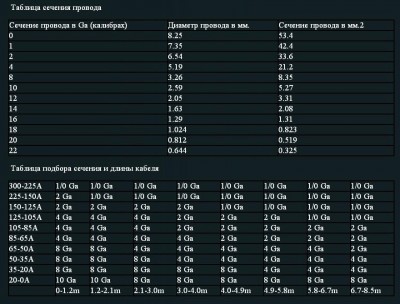

Medved@790 писал(а):избавлялся от просадок
каких?
35 квадратов хватит на 120 А постоянки и то с запасом, даже дохлый в 0 акум возьмет гораздо меньше (да и гена максимум 80 А).
От гены в монтажный блок идет какой провод? 6-ка или 10-ка, так какой смысл тогда 35 от АКБ до Гены? просто лишняя медяха :beer2:

Непрочитанное сообщение Medved@790 » Пт мар 16, 2012 17:02:53
менял с 16 на 35 кв с замерами просадок на усилке на одной и той же песне и громкости. спорить не собираюсь - для себя проверил на практике, а не в теории.

Непрочитанное сообщение D.I.M.A.R. » Пт мар 16, 2012 17:23:20
Medved@790 писал(а):замерами просадок на усилке на одной и той же песне и громкости.
(какой ток он жрет или мощность?)
До усилка длина большая, потому и просадки, там 35 нормально
а от АКБ до гены, длина меньше метра.

Непрочитанное сообщение Bemrik » Пт мар 16, 2012 17:31:15
ну разница в просадах будет до 0.3в
имею кабель 35квадрат соединяющий акб под капотом и в багажнике. на заведеной под капотом 14.5 в багажнике 14.4(и то вольтметр округляет в плюс до десятки)

Непрочитанное сообщение Medved@790 » Пт мар 16, 2012 17:36:31
D.I.M.A.R. писал(а):(какой ток он жрет или мощность?)
1750 в 1ом
4 преда по 40А
кабель по 5 метров
от АКБ до гены очень важно какой кабель
Дим, не спорь с нами, ибо чем тоще - тем лучше :shifty:

Непрочитанное сообщение ни кола » Пт мар 16, 2012 17:50:55
от АКБ до гены провод ни так и важен. Важен до стартера
