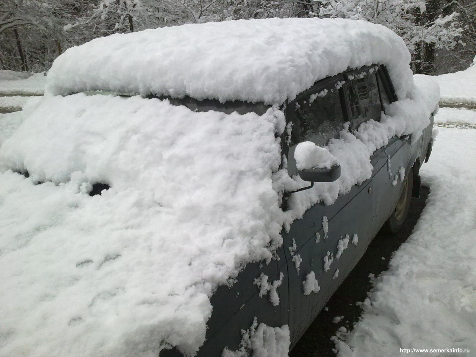

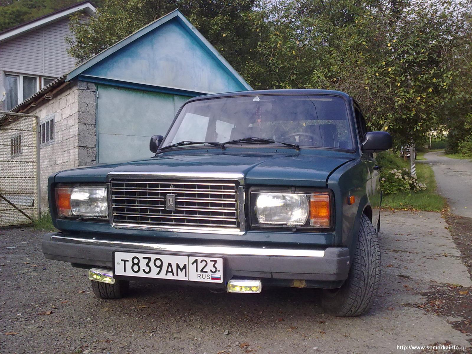

Такой была зима в Сочи. 2012 год.

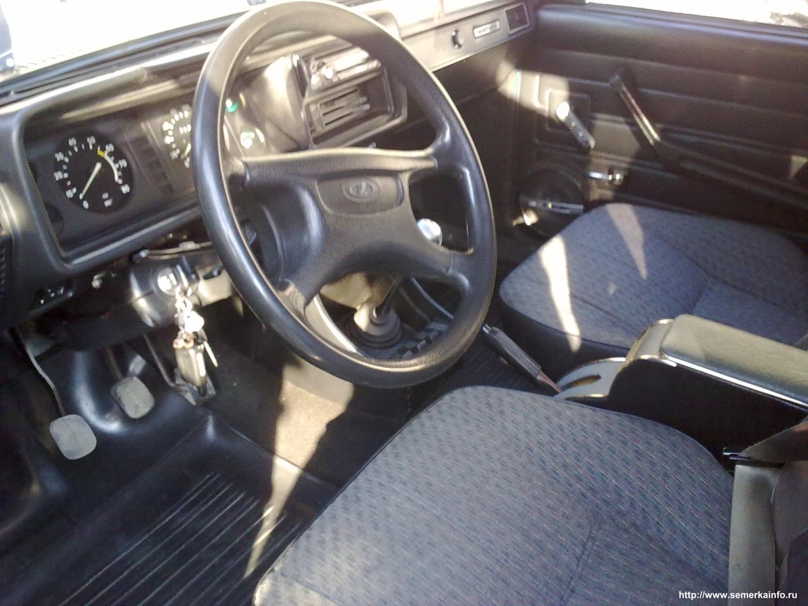

вид нормальный ;) А ремонт - так ведь время... Зато сделаешь, покрасишь - будет как новая. Есть к чему стремиться :yes:
салон показывай :smsha: !!!!

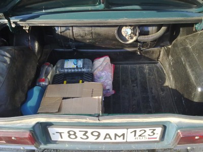

Ещё фоточки.
санек52
Сообщения: 3935
Модель авто: САЗ-35071
Откуда: ссср
Благодарил (а): 131 раз
Поблагодарили: 127 раз
Re: ВАЗда 21074
Непрочитанное сообщение санек52 » Чт май 10, 2012 17:38:48
радует порядок в багажнике ;)

Так, а вот я в итоге решётку переделал, кто в теме решёток был, знает.
Взял решётку, зашкурил, отрезал лишнее, купил кабельканал, приклеил, зашкурил снова, обезжирил и покрасил матовым балончиком. :cool:

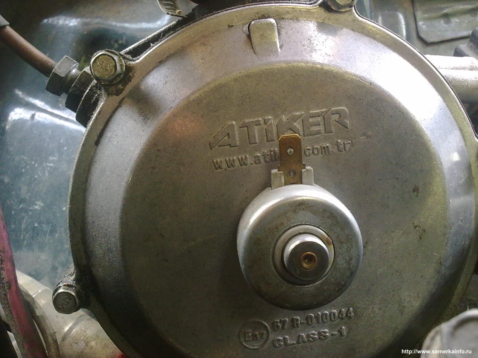

Непрочитанное сообщение Z-i-V » Пт май 11, 2012 14:38:01

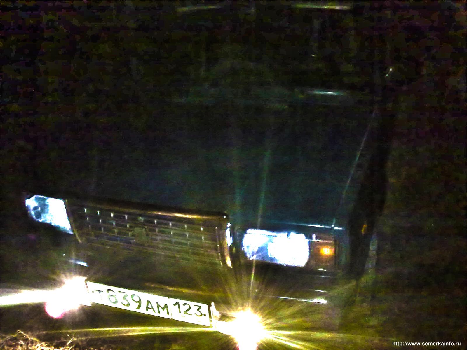

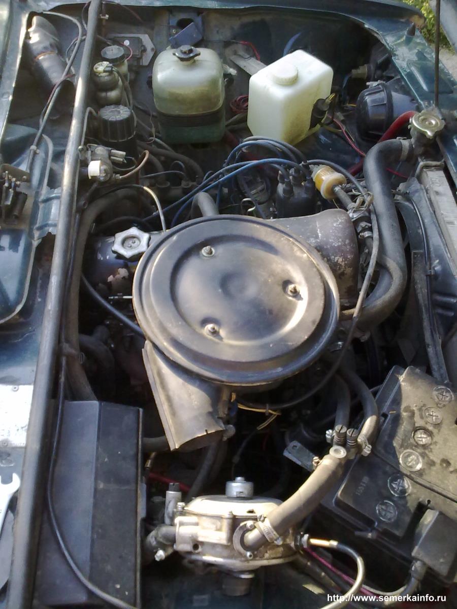

Нашёл время и Яму, поехал менять шоколадку, потому что при активном ближнем и карлсоне заряд в салоне 11,5.
Вот собственно сама шоколадка и гена после установки новой шоколадки. :smsha:
Завожу, ничего не изменилось!!! :no:
Включены только габариты. Потом вкл. карлосон, увидете по заряду.
[youtube][/youtube]
Хорошо, беру этот датчик который в прикуривателе был, подключаю к клемам на аккуме, и смотрю заряд с вкл. габаритами 13,8. Опа! (w00t) И в чём же проблема? В общем в салон почему то не доходят эти показания, я в общем не понял юмора, закрыл капот и плюнул на это дело!!!Электрики может помогут. Ну или любимые форумчане сайта semerka.info.

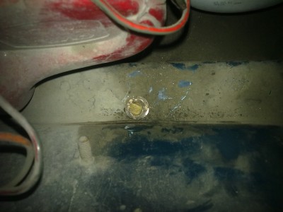

Начал одевать защиту, и вижу что болт на стабилизаторе вырван.
И что мне с этим делать? Сколько я смогу так ездить? И чем это грозит? :crazy:

Z-i-V писал(а):И что мне с этим делать? Сколько я смогу так ездить? И чем это грозит?
высверлить штатный, просверли лонжер, вкорячь обычный. В идеале все это закрепить но можно и просто затянуть. :thum1:

Вечером заморочился. Всё отлично. Теперь ничего не стучит на кочках и неровностях. :cool:

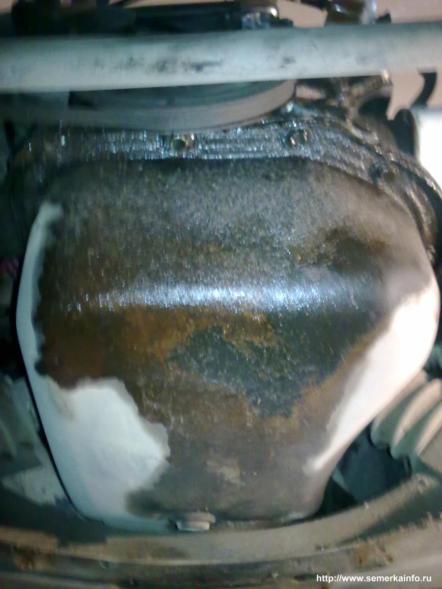

Как меняется эта прокладка?
Сообщения: 42452
Благодарил (а): 2753 раза
Поблагодарили: 5071 раз
Re: ВАЗда 21074
Непрочитанное сообщение Буйный » Вт май 15, 2012 3:41:15
Z-i-V писал(а):Как меняется эта прокладка?
Типа вот так http://car-exotic.com/vaz-cars/vaz-lada ... ne-11.html. В ней ли дело? Не с переднего ли подшиба КВ маслице?
Z-i-V писал(а): В общем в салон почему то не доходят эти показания,
Там куча переходных соединений. ПрожАть каждое, идя по э/схеме.

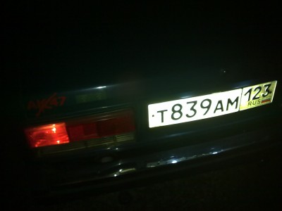

санек52 писал(а): и еще фотку своих фонарей :smsha: У тебя короче как на грузовых фонарях - винты снаружи?
Не совсем, посмотри второй пост этой темы, где машина вся в снегу, там хорошо видно стопы.)) Если плохо, сфоткаю ещё раз и по ближе.=)

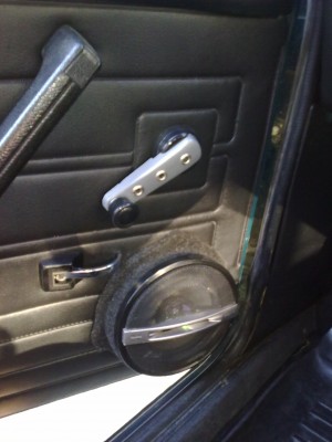

Z-i-V писал(а):Всё ни как не решу проблему дребезжания замков или как их назвать, эти штуки что вверх вниз опускаются, откр закр двери.))
На сайте есть статья,там колечки пластиковые в батоны ставят

LOL теперь увидел. ну чо, пусть думают что это тюнинг ;) Смотрится красиво. Кто нето спецом вкрутит и себе :)
