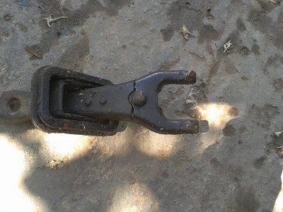

Что еще....ааа. Замена корзины сцепления (сломалась вилка), замена масла в коробке, в движке третья замена после предыдущего хозяина (моё второе масло) До замены в мосту руки не дошли :fear:

Замена крыльчатки на помпе из за сорванного гены на ходу поломало лопасти, у гены погнут шкив. Как следствие- закипел, благо быстро очухался.

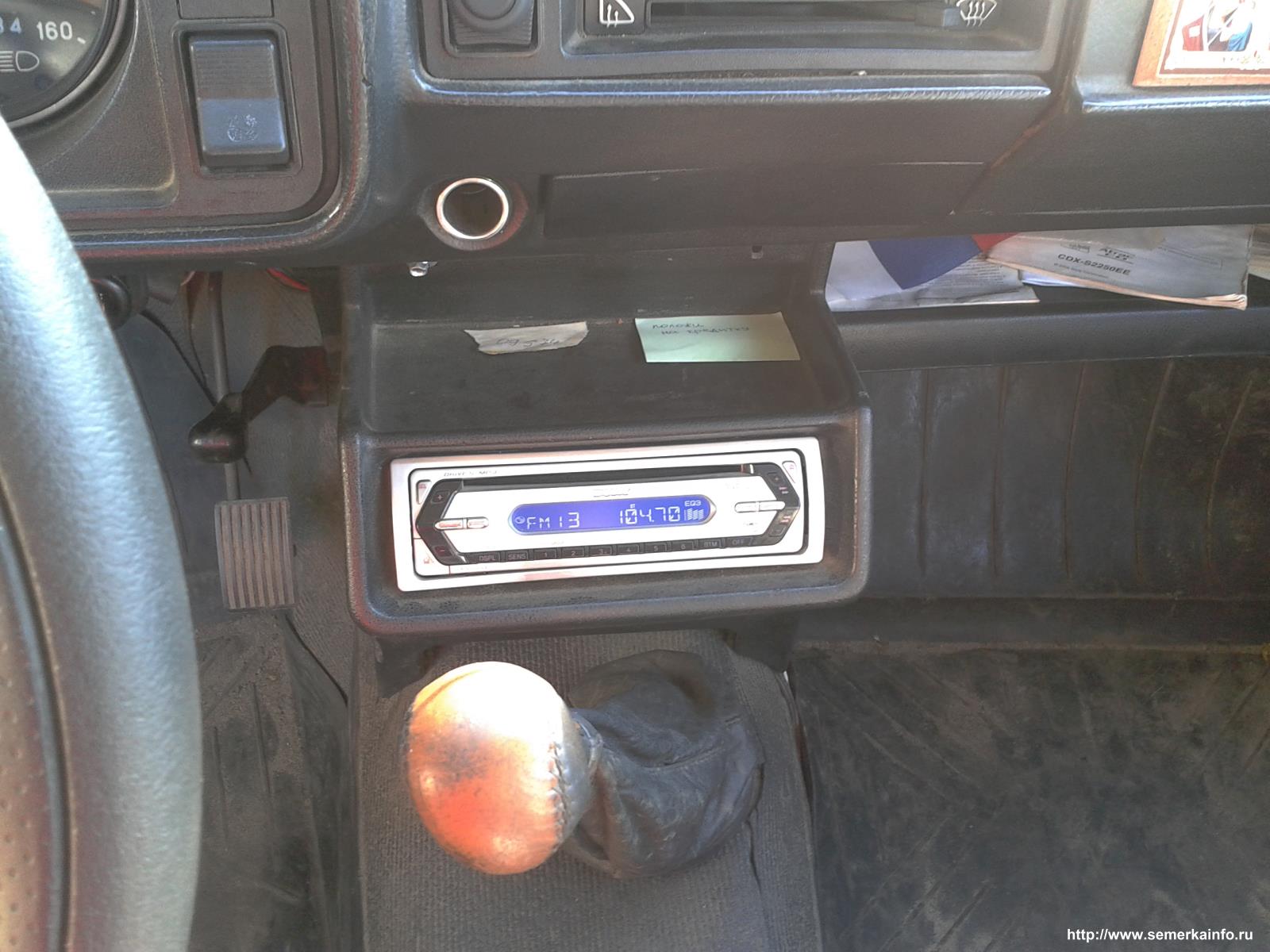

Магнитофон

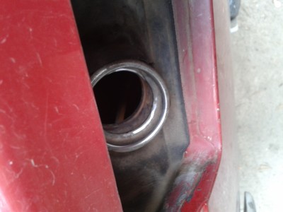

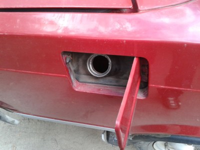

Так боремся с пионерами гоняющимися за жижкой
Вид изнутри

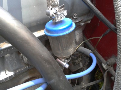

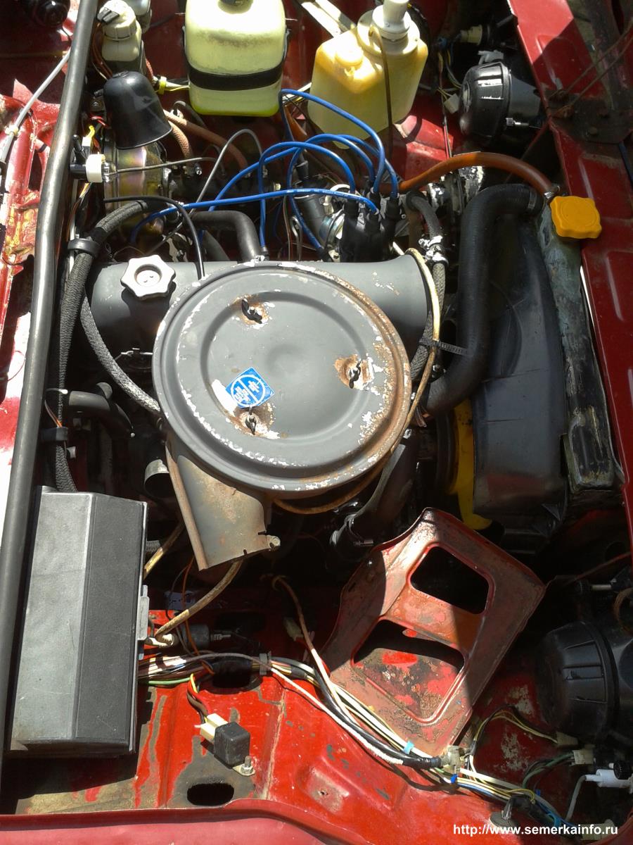

а для чего фильтр на вентиляции картера, на тонком шлянге?
LЁLIK
Сообщения: 3358
Благодарил (а): 406 раз
Поблагодарили: 221 раз
Re: Вишня (лёлико-мобиль)
Непрочитанное сообщение LЁLIK » Вс июн 17, 2012 16:31:58
Hrenagon Рома писал(а):а для чего фильтр на вентиляции картера, на тонком шлянге?
Да туда эмульсия шла :crazy: . Карб забивался. Летом еще ничего, а вот осень-зима.
Стоит присмотреться на фильтр и всё станет понятно.

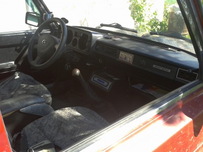

Нашел предпродажные фотки :psih:
Тросик просто не дает открыть люк? А если они его монтировочкой подденут? :-J А так идея интересная, изнутри бы что-нить понадежней придумать :thum1:
Ломать не станут, сига заорать может. Концевик всё же поставлю. Да и крышка бака на замке.

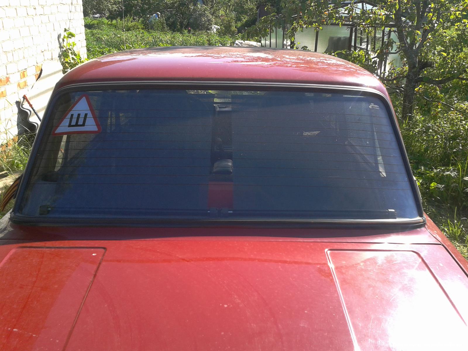

Прикольно смотрится знак шипованной резины на фотке в окружении свежей зелёной листвы.
Спасибо
Отдирать ради того что бы потом опять клеить....

Майфун интересный - впервые вижу такой. Фильтр на отвод картерных газов сам ставил? или от прежнего хозяина достался

Фильтр ставил сам, теперь гораздо меньше каки лезет в карб. майфун сони. модель не помню.

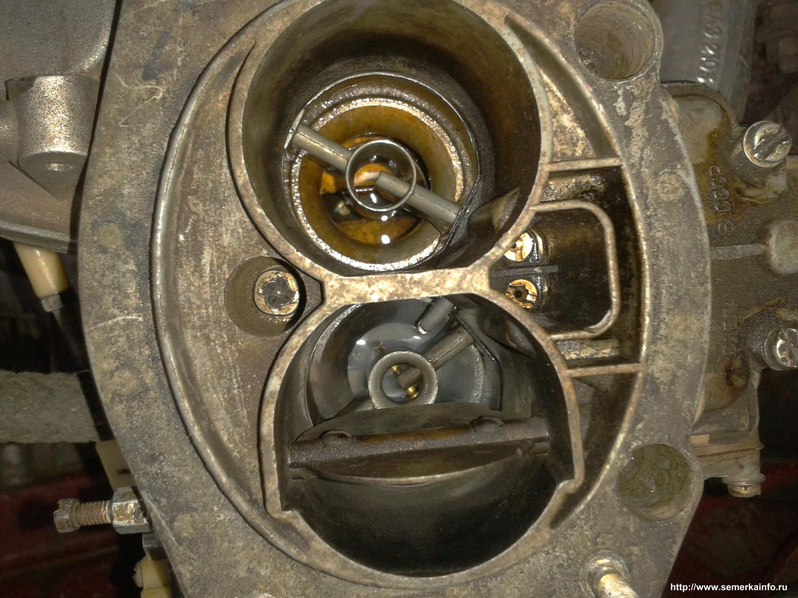

Непрочитанное сообщение LЁLIK » Сб июн 30, 2012 9:38:52

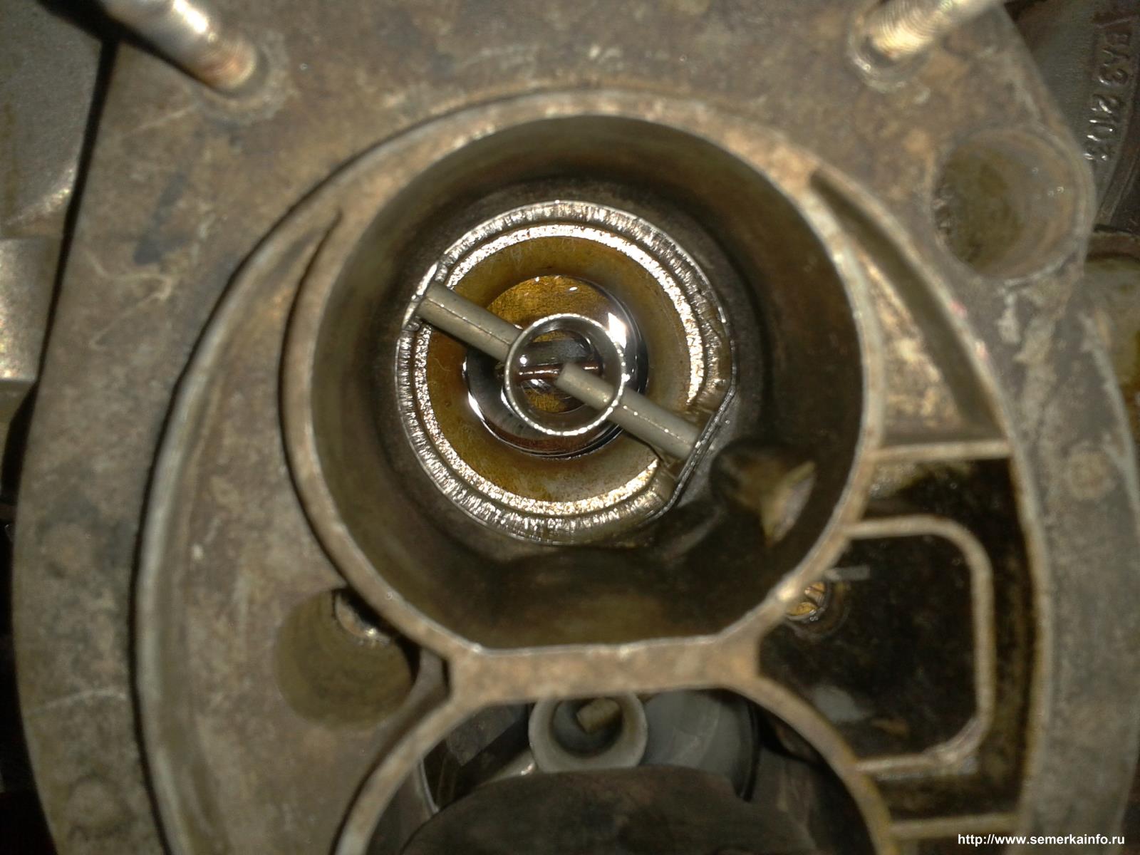

В общем такая беда приключилась после замены бензонасоса.
Игольчатый клапан новый, прокладка то же.
Бенз на заведенной машине льётся во вторую камеру ливком.
Почему? Как с этим бороться???

Фото магнитолы поближе.
