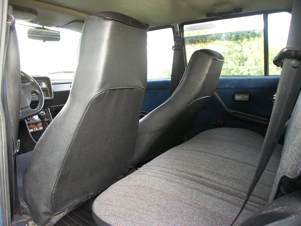

фото вроде выложил, неужели не загрузилось? пока только 1 правда, но скоро будет больше

ZhigulAHTUNG
ну так прям новым бы сообщением сделал LOL
не совсем конесно информативно... но евро-ручки и зеркала похожие на Политех разгдядел :yes:

Непрочитанное сообщение ZhigulAHTUNG » Вт июл 17, 2012 17:48:27
Опять выдался часок на продолжение...Итак, в авто сделано что? вот то!

В ближайшее время, по крайней мере до конца лета, хочу выкинуть весь салон и засунуть новый + шумо-вибро-теплоизляция. А далее займусь кузовом, всё сдеру с него, пролью всякими жижами, зашпаклюю, зашкурю и покрашу в 3 слоя яркой мотоциклетной краской синего или чёрного цвета + 3 или 4 слоя лака с какими-то там линзами для улучшения блеска (чисто фетиш, я так хочу). Но кузов скорее всего буду делать следующей весной...
