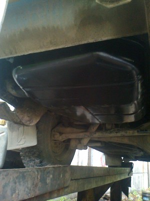

на неделе поменял бензобак, старый потёк и мятый был, у нас в городе всего в 2х магазинах продают бак на двойку

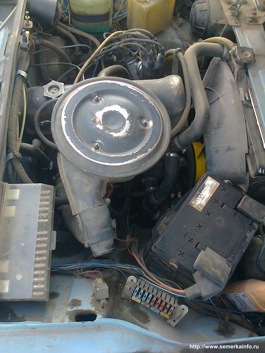

но ведро воды и пачка порошка - обязательно облагородят подкапотное!
кстати почему после капиталки такая компрессия маленькая? у меня сначала 13,5 была во всех, сейчас после полтинника голову перебрал около 13-13,2.
чехлы на шестерку были из такого же материала...очень неудобно было каждый раз отвязывать лямки на стирку и елозили туда-сюда.

по поводу компрессии, я хз почему так получилось, но главное это не 6 как было до ремонта, в принципе она и с такой компрессией бегает очень даже неплохо.

По машине: компрессия маловата, у меня после 150 тысяч пробега была такая :fear: Но не парься, езди :) Смени руль на семерошный нового образца, на разборках их навалом - сразу ощутишь, как удобно рулить (w00t) У меня такой же стоял, тоненький :psih: Кузов вроде в неплохом состоянии, только полирнуть бы ее - глянец появится :)
С геннадием у меня то же самое, только вчера установил диод в цепь возбуждения - зарядка нормально пошла (w00t) Цена вопроса 10 рублей, только сперва подтяни ремень и гаечки, зачисти клеммы на аккуме :)

MicK писал(а):а по поводу генератора, можно по подробней??? т.к. ремень подтягивал, клемы чистил и всё равно, вообще хочу поставить от инжевой 09, где-то читал что он 80А даёт
Родного вполне хватает, как оказалось :)
На гене есть круглая плоская приблуда, прикрученная двумя болтиками - реле-регулятор, или "таблетка". В нее вставляется красный провод с белой клеммой, выходящий из недр гены. Вот в разрыв этого провода и вставляется диод. Можно взять маленький черный из диодного моста, можно купить другой - 20 В, минимум 5 А.
Напряжение держит даже на холостом не меньше 13-13.5 В со светом, аккумулятор глядит зеленым глазом. Только на холодную напряжение скачет :psih: Но это терпимо.
У меня такая приблуда стоит третий день, пока побочные эффекты не проявились :D

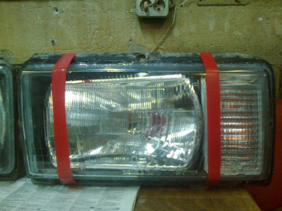

на работе переделал передние фары, точнее сделал белые поворотники
