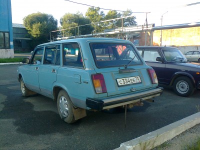

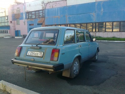

Приветствую всех на этом форуме. Долго сидел тут как гость и всё-таки решился зарегится и показать свою машинку. Досталась она мне в наследство от деда. Купили её в 2007г я езжу на ней с 2009г. Ну а теперь всё по порядку.
ВАЗ 21043 год выпуска 1995
Цвет по ПТС Серо-голубой
Всё железо и краска родные, менянные тока передние крылья. Как говорил прошлый хозяин мы третьи, но ПТС уже менянный так что не проверишь. Как купили сразу обработали пушсалом и поставили новые подкрылки.
Двигатель 2103
Колено 21213 первый ремонт, вкладыши 0,25
Шатуны сток
Поршня 76,8
Карбюратор ДААЗ 2107 с механическим приводом второй камеры
БСЗ Старый Оскол + Пульсар М09
КПП 4х ступенчатая
Главная пара 4,1 Редуктор 2101
Подвеска сток, Салон тоже, тока консоль сменил на семёрошную и передние сидения.
Музыка, ничего особенного, штатная магнитолла от toyota + видеомодулятор Intego fm-106, задние динамики заводские от 41 москвича 5гдш, передние китайские elenberg
Пробег неизвестен, на момент покупки на одометре было 14 с копейками тыщь, щас 42277км, после капиталки прошла 13270км
За всё время что она у нас в семье было поменяно: маслонасос, бензонасос Пекар, подвисной и кардан всборе, задние пружины, реактивные тяги, амортизаторы вкруг, шаровые, рулевые тяги, правая полуось (был разбит подшипник), диск сцепления, корзина, выжимной подшипник, рабочий цилиндр сцепления, менян глушитель и резонарор, поменяны сидения на семерошные, установлен БК-06, сигнализация с обратной связью Sheriff ZX-750 и цз пока тока на передние двери, ДХО, плафон от калины, БСЗ Старый Оскол и к нему куплен Пульсар М09, заменён радиатор печки (медь), основной радиатор (медь) (поставил с датчиком температуры под эл.вентилятор), замок зажигания (старый заклинило), термостат, помпа, установлен дополнительный блок предохранителей от 06 модели, поменены зеркала, установлен плафон в багажник (хоть какой-то, но всё же), белые повторители, заменил газовые стойки в багажнике (старые вообще не держали). Летом 2011 была сделана капиталка движка (расточка блока, шлифовка колена и т.д.) До ремонта компрессия была 6-6,5, после 10,5 в каждом горшке, перебрал полностью генератор (раньше выдавал кое-как 13,5, теперь стабильно 13,8, но всё равно его под замену когда будут средства или помрёт окончательно :wacko: ), установлены ремни безопасности на задние сидение по принуждению гиб2д.
Планов на будущее много, все и не перечислить, потихоньку буду делать и здесь отписываться о проделанной работе

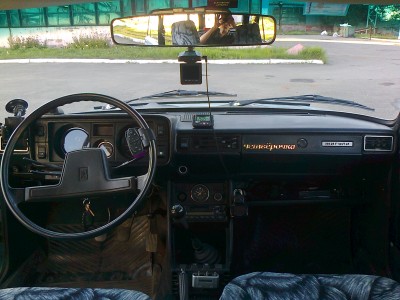

MicK писал(а):Приветствую всех на этом форуме.
И тебе добро пожаловать с четвёрочкой! :beer2:
Вот только фотик перекрывает часть интерфейса LOL :thum1:

у фотика умер акб, всё фоталось на мобильник и просто так получилось :psih:

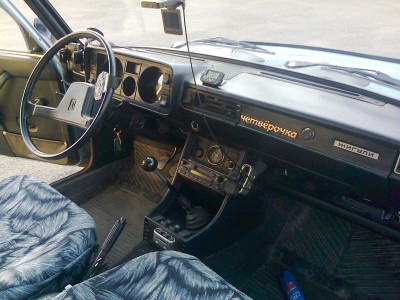

MicK, привет!
Посмотрел фотки твоего автомобиля, судя по внешнему виду вдижка, он у тебя не простаивает.
Мне реально понравилась маленькая штуковина на руле, если она от магнитолы, то это очень даже функционально и удобно.

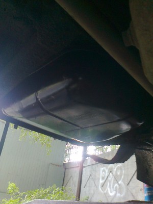

на неделе поменял бензобак, старый потёк и мятый был, у нас в городе всего в 2х магазинах продают бак на двойку

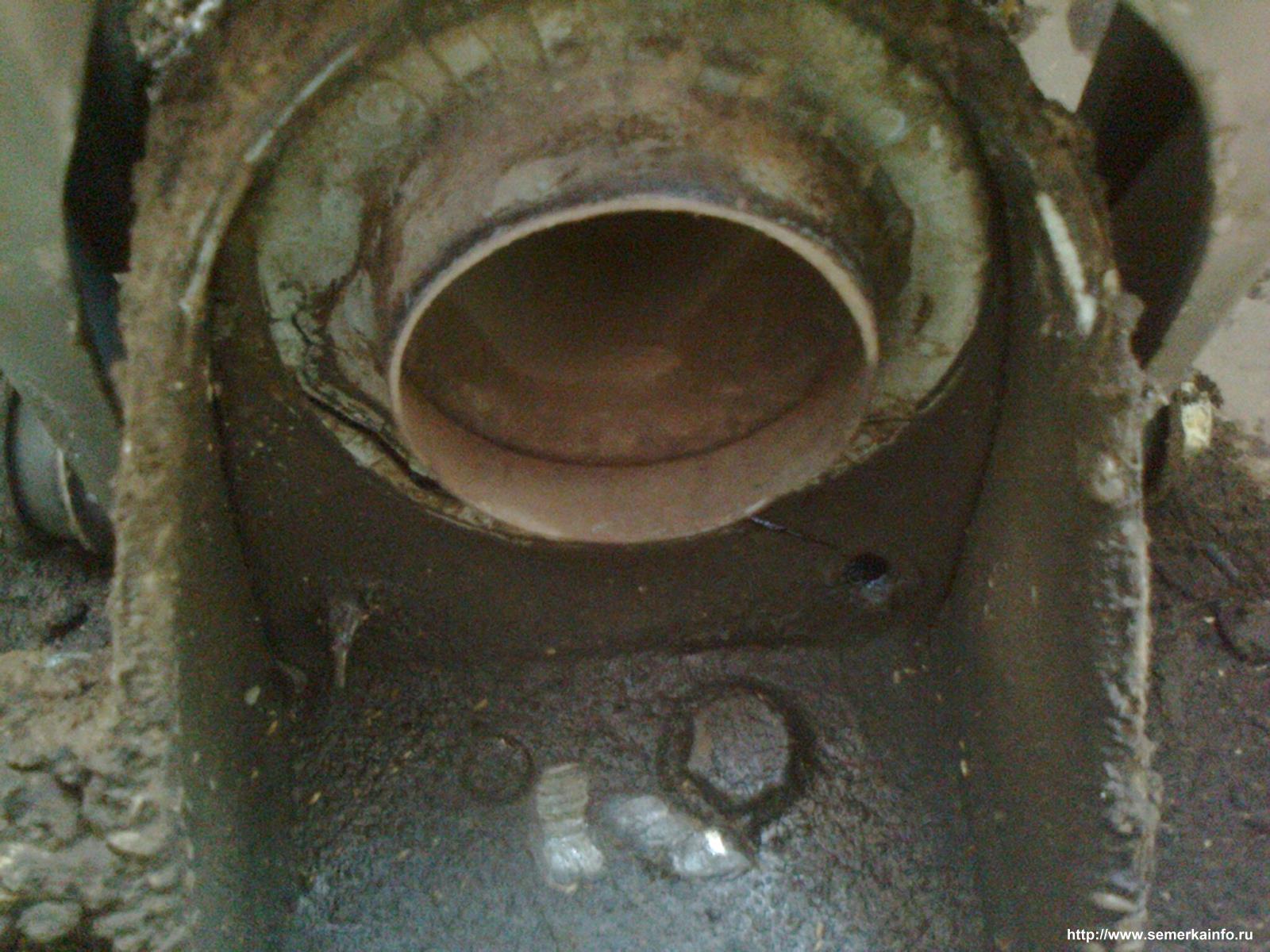

Когда менял сайлентблоки увидел нехорошую картину справа, теперь надо варить

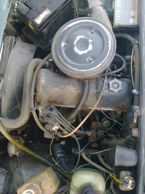

рабочая лошадка :cool:
но ведро воды и пачка порошка - обязательно облагородят подкапотное!

По машине: компрессия маловата, у меня после 150 тысяч пробега была такая :fear: Но не парься, езди :) Смени руль на семерошный нового образца, на разборках их навалом - сразу ощутишь, как удобно рулить (w00t) У меня такой же стоял, тоненький :psih: Кузов вроде в неплохом состоянии, только полирнуть бы ее - глянец появится :)
С геннадием у меня то же самое, только вчера установил диод в цепь возбуждения - зарядка нормально пошла (w00t) Цена вопроса 10 рублей, только сперва подтяни ремень и гаечки, зачисти клеммы на аккуме :)

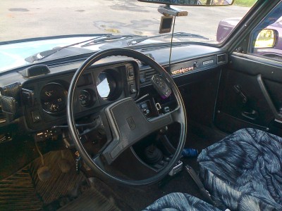

руль хочу сменить да чот всё не соберусь, кузов на удивление в отличном состоянии, если не считать мелкие коцки и самый большой косяк, фото выше, а по поводу генератора, можно по подробней??? т.к. ремень подтягивал, клемы чистил и всё равно, вообще хочу поставить от инжевой 09, где-то читал что он 80А даёт
Сообщения: 20011
Re: Четвёрочка из Томска
Непрочитанное сообщение Medved@790 » Сб сен 08, 2012 17:17:15
MicK
ставь любой от переднеприводный, надо лишь будет крепление 214 и банан тоже 214, у меня есть в теме про поликлиновый ремень если надо...а вообще по умному как то мне один чел сказал - найди на разборке пару ген от 9к по пятихатке, перебери полностью и катайся радуйся...но у меня сейчас и один 80а тянет отлично.

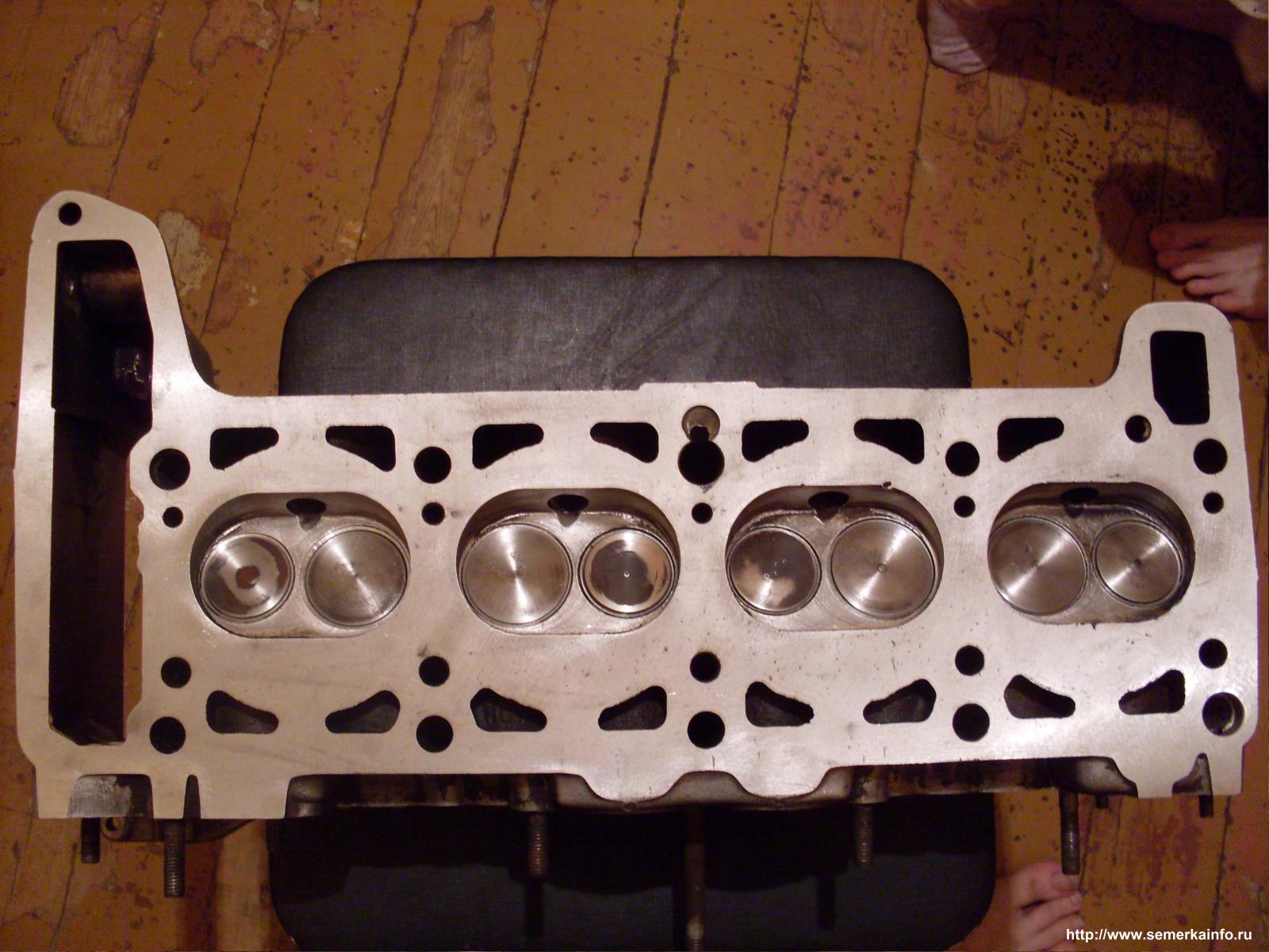

потихоньку готовлюсь к летнему ремонту, забрал головку от мастера, фрезернули на 4 десятка (как мастер сказал), поменяли 3 направляющие, колпачки, клапана притёрли

клапана старые?

да, по словам мастера они хорошие были
Сообщения: 20011
Непрочитанное сообщение Medved@790 » Пн мар 04, 2013 15:04:44
потом компрессию обязательно померь, да и мне интересно будет :fear:
