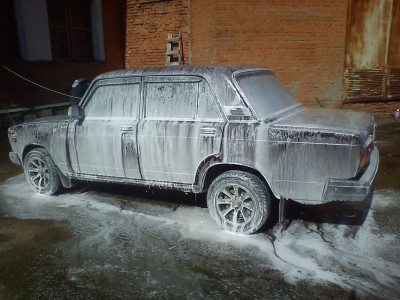

сегодня помыл машину фотки в пене, фотографировал на мобильник вечером будут фотки хорошие)

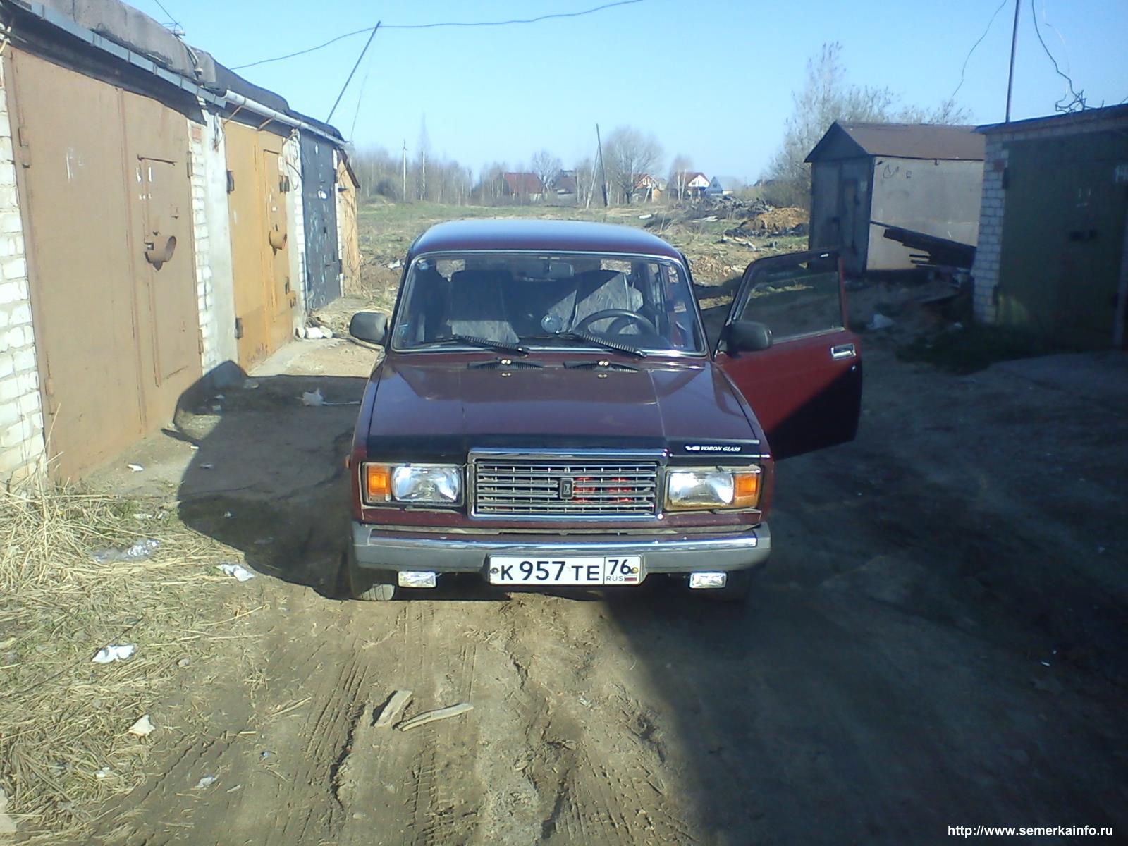

заехал в гараж, сфоткался=) все бегом, все на телефон уж извиняйте парни!
при покупке машины не заметил что потеет блокфара, заржавел отражатель, придется менять)

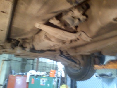

Достал меня шум с КПП, было решено разбирать и смотреть что шумит, по характеру шума
грешил на подшипник первичного вала. Приехал на работу загнал машину на подъемник и начал разбирать. Скажу честно на карбюраторе легче снимать коробку. Разобрал коробку, мои ожидания оправдались, шумит подшипник и течет сальник первичного вала. Поехал купил запчасти:
1. Подшипник — 150 руб.
2. Сальник — 100 руб.
3. Герметик.
4. Медные гайки.
5. Графитовую смазку.
Прокладки КПП были в гараже набора 2)
Заменили подшипник сняв колокол и выпрессовав его, заменил прокладку кулисы, прокладку под колокол и сальник первичного вала. Все собрав и заведя машину был рад как ребенок ничего не шумит красота.
Так же заменил пыльник рабочего цилиндра сцепления.
Установил новую скобу крепления глушителя.
