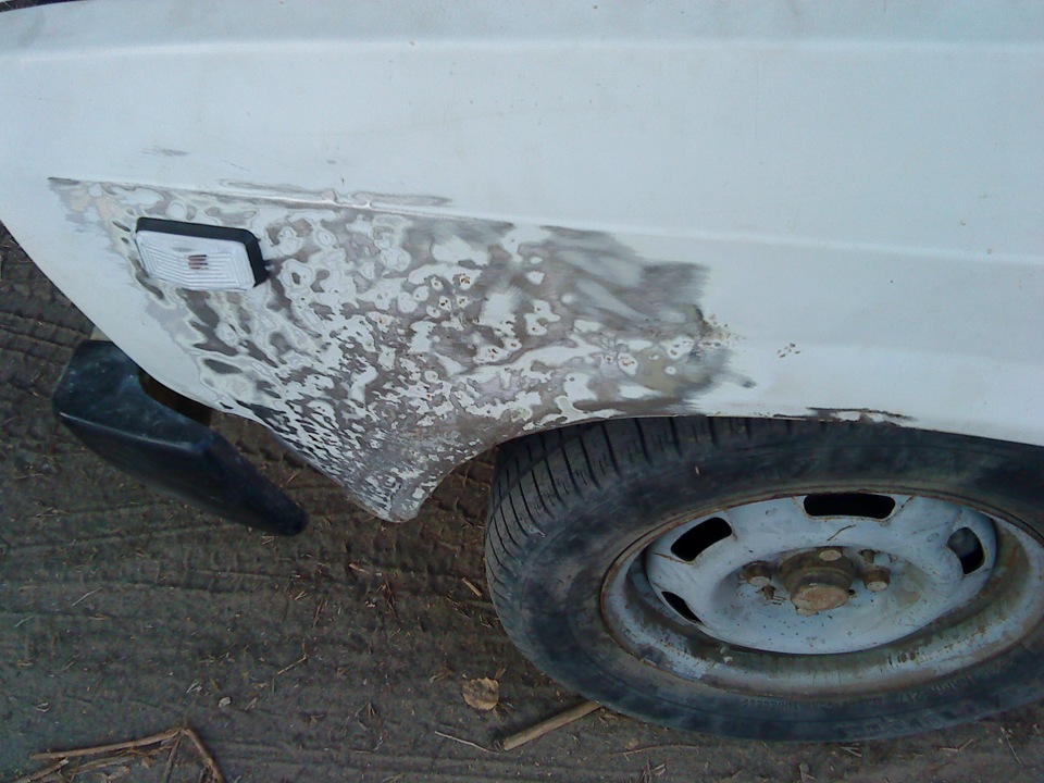

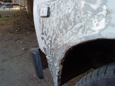

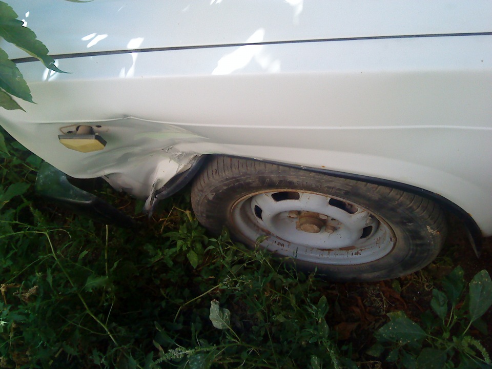

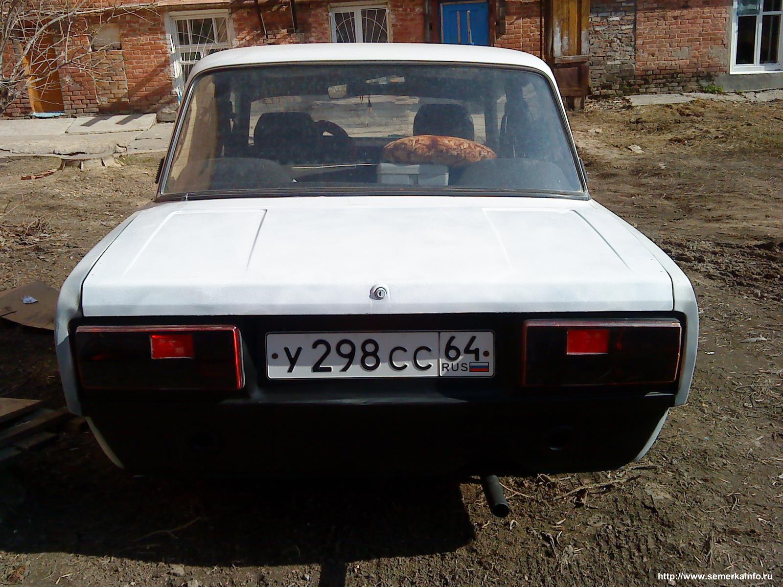

Первая и очень для меня жуткая неудача была тем летом, а точнее забор перебежал дорогу, растроился уже, особенно денег небыло вообще и уже думал где же я буду искать деньги на крыло и покраску, но один хороший человек с легкостью это отрихтовал, увидев отлегло и просто не поверил своим глазам, что такое возможно вообще

Re: Ваз 21053 Just A Dream
Непрочитанное сообщение prostovanzo » Вт май 14, 2013 22:07:42
Тазец писал(а):забор перебежал дорогу
как так? :hmmm:
сильно летел или бухой был?
покрасил?
у нас классика ездит с меняным крылом, а оно черное с завода. Владелец не покрасил,так оно облезло и цветет полностью

Непрочитанное сообщение Тазец » Вт май 14, 2013 22:16:45
как так? :hmmm:
покрасил?
Да я к машине не особо на тот момент привык, да и тем более после москвича как то по другому, задним ходом дернул педальку можно сказать нечаянно, там долгая история...., да и психовал на тот момент, а вот за руль даже просто посидеть никогда не садился даже и не сяду =)
А так пока балончиком покрасил и как раз первые пробы шпаклевания были =), в плане вообще крыло поменять

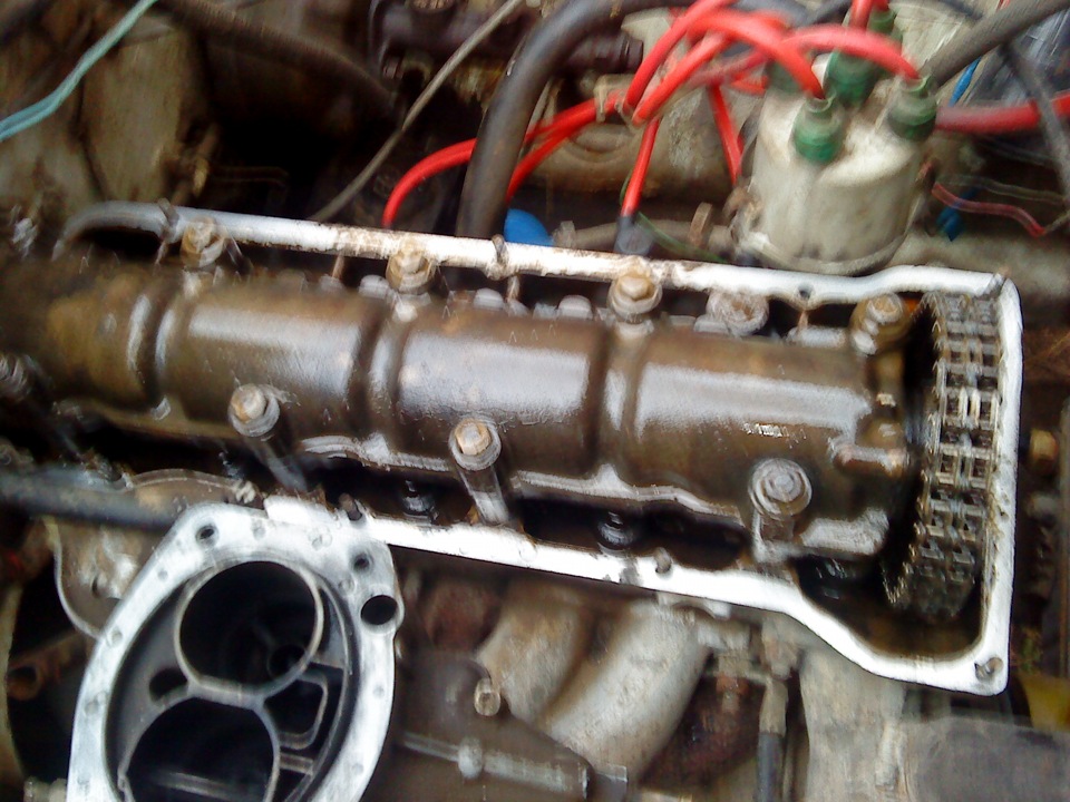

Было и такое:

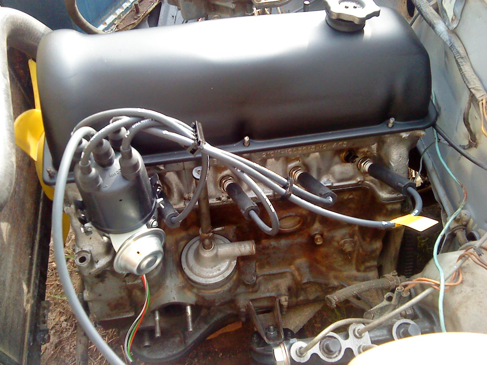

Пробило прокладку под головкой, смешалась вода и маслом
Как узнал:
Смотрю щуп, масла очень много показывает, да и в каплях воды, сразу глянул на крышку, а там вообще капец.....
Это было поздней осенью, и первый снег я встретил с головкой цилиндров =(
Так вот,это все затянулось оооооооооочень на долго, снимался двиг, промывался маслонасос, промывался двиг, но что-то тупанул, не снимал поршни....

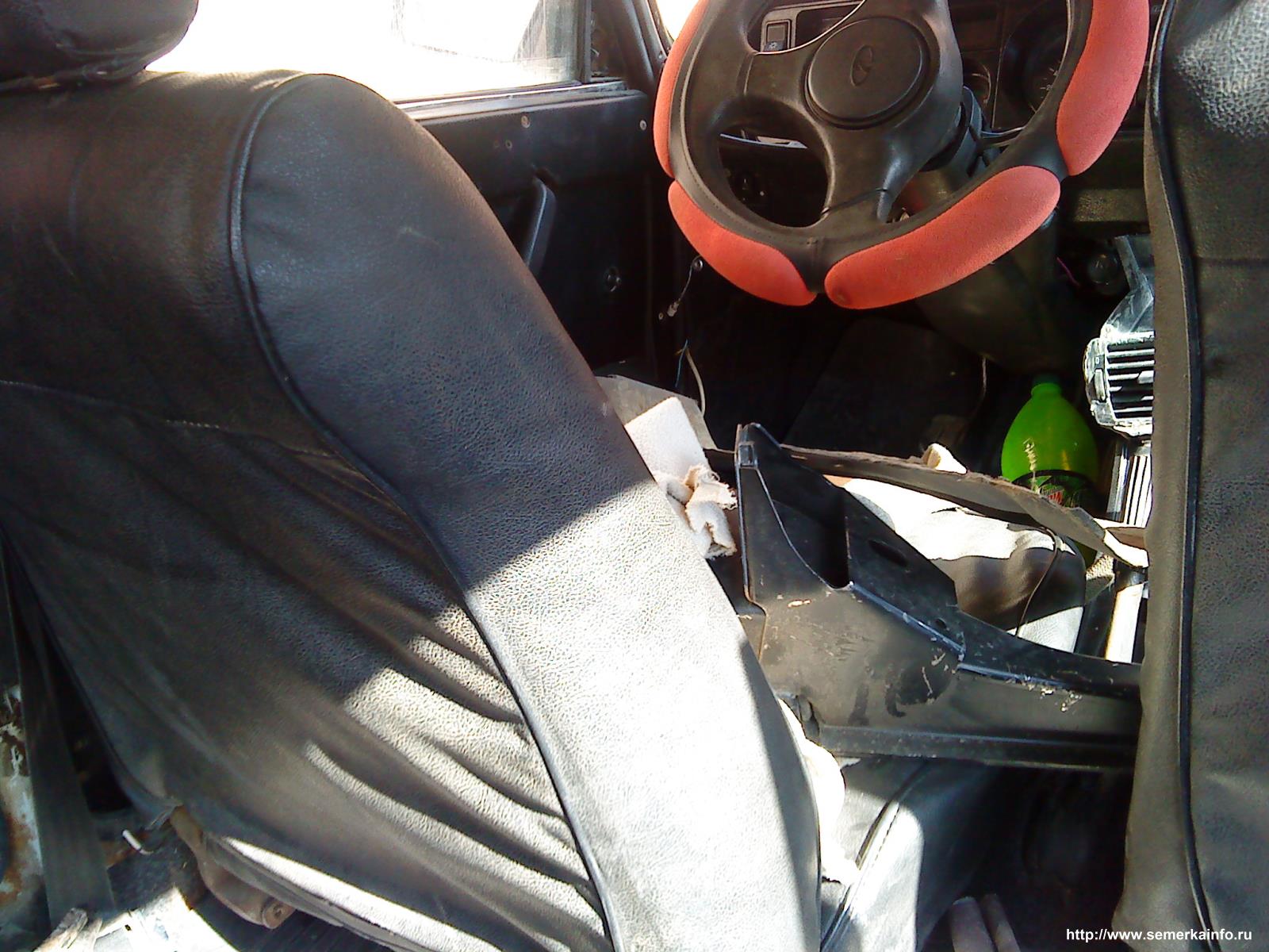

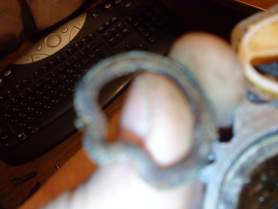

Разобрал печку предварительно сняв, фоток снятия и разбора не делал ибо там проще простого,
Краник печки решил снять ибо хоть и не течёт с водой, но прокладки уже сухие и растрескавшиеся, да и решил разобрать и глянуть как там внутри этого Luzarовского краника и понял, что не зря разобрал ибо его только выкинуть, так как прокладку резиновую закусило, да и разшатан, хотя я его не крутил…
радиатор вроде в хорошем состоянии не течёт (тьфу тьфу тьфу.), но от краника видимо откажусь и сделаю напрямую, нет желания покупать на сезон краник который опять накроется…

Непрочитанное сообщение prostovanzo » Вт май 14, 2013 22:29:04
Тазец, ты аккуратнее с психованием, я на нервах за руль сажусь, и даже там стараюсь крайне аккуратно и просчетливо рулить
пусть даже и топая педальку газа
Тазец писал(а):от краника видимо откажусь и сделаю напрямую
и пожалеешь,когда станет жарко, отвечаю
кран должен быть, хотя бы водопроводный вкоряч,я не знаю, либо вон восьмерошный , статья есть на сайте и обсуждение тоже

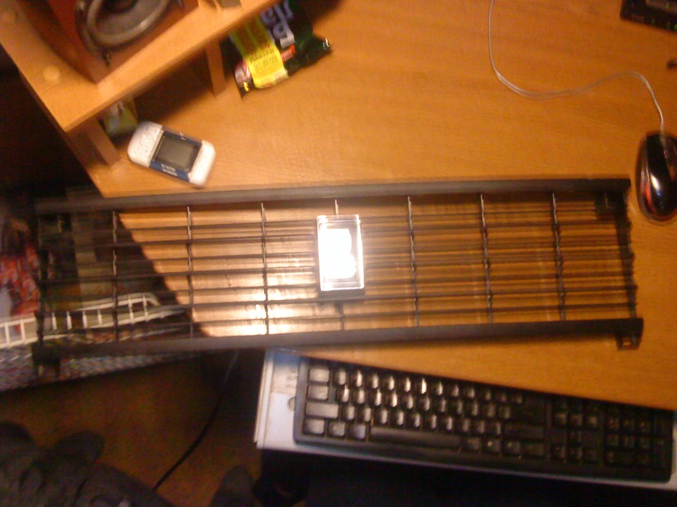

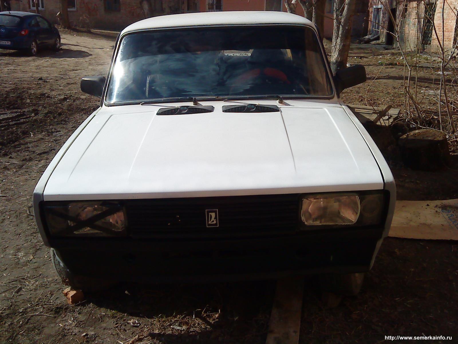

Оптика (диодные поворотники+белые рассеиватели (белые поворотники 2105-2107)+диодные ходовые огни — габариты)
Решил, пока машина стоит, буду немножко колхозить, так как когда на ходу то времени это делать нет…
процесс не буду описывать ибо инфы полно, из геморроя только отклеивание стекла от заводского герметика
и вот они рыжики:
их мы удаляем, рассеиватели за ними красим в чёрный матовый и клеим туда диодную ленту желтого цвета как кому угодно, я сделал в виде стрелочки
потом ещё ленту для дхо, я сделал в виде круга и на поворотники, а белых рассеивателей не нашёл, купил от шестёрки и распилил под размер:
и всё это клеим на герметик чёрный, ибо если белым то будет убого
И после 2 дней сушки прикрутил на место, и решил попробовать задуть передок в чёрный матовый, один фиг если не понравится, всё равно нужно перекрашивать и шкурить а так хоть так за зиму не сгниёт, ато краска белая полопалась и отколупалась
+ купил новую решётку и значёк, ато старая поломана и просела в полукруг
на разобранный двиг не обращайте внимания )))))

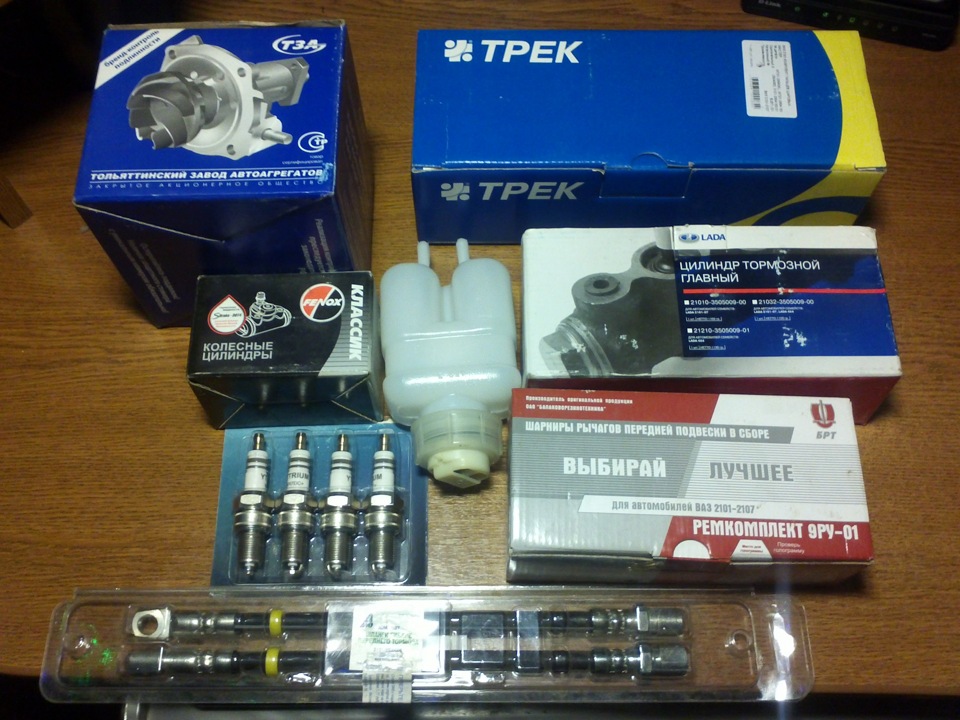

Непрочитанное сообщение Тазец » Вт май 14, 2013 22:37:27

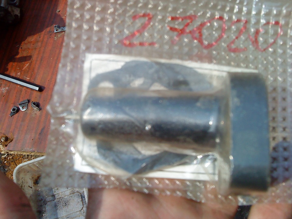

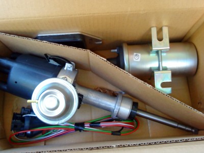

запчасти к весне, ибо охото поездить без более менее геморроя и вложения…
Все оригинальное (проверенно)
Непрочитанное сообщение prostovanzo » Вт май 14, 2013 22:40:21
не понял я что то
кругляшки это ДХО или поворотники?
656d308s-960.jpg — это оранжевое свечение что такое? :hmmm:
БРТ,ТЗА,ДААЗ,Лада-имидж — тут солидарен я
но не насчет фенокса :no:

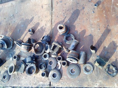

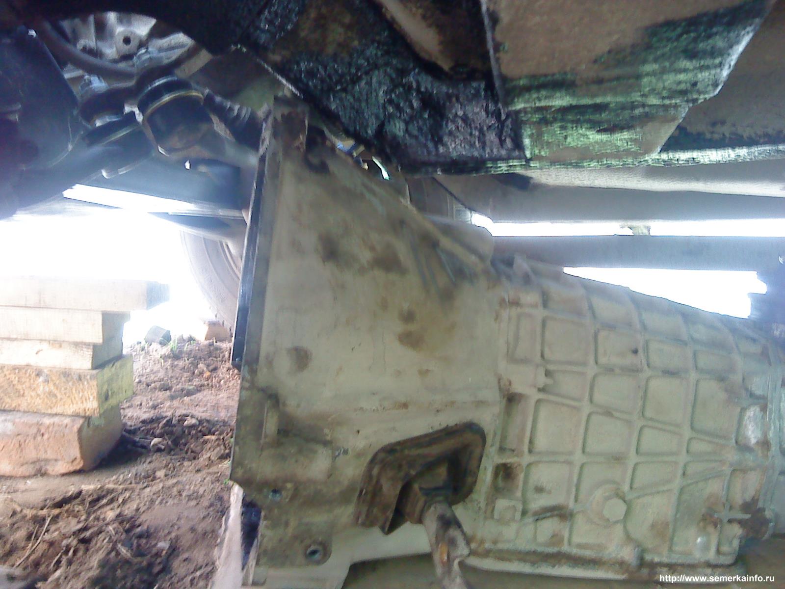

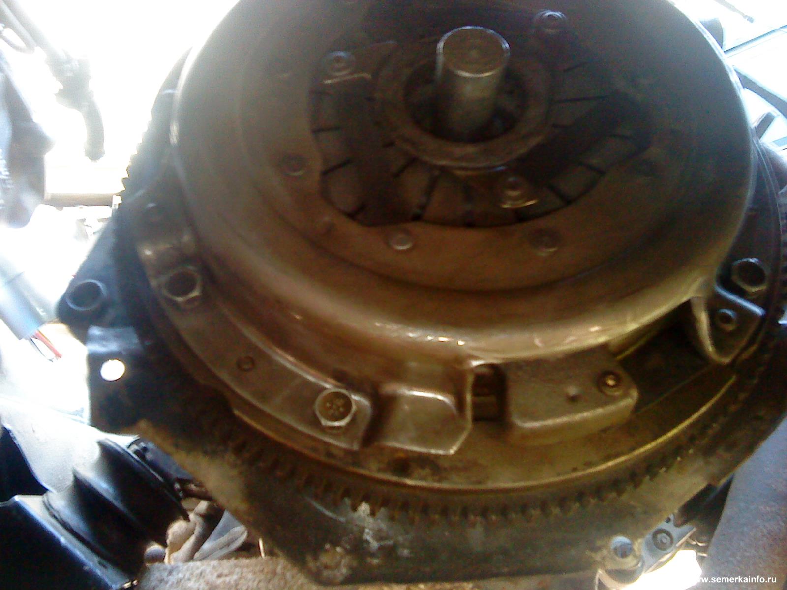

Непрочитанное сообщение Тазец » Вт май 14, 2013 22:43:21

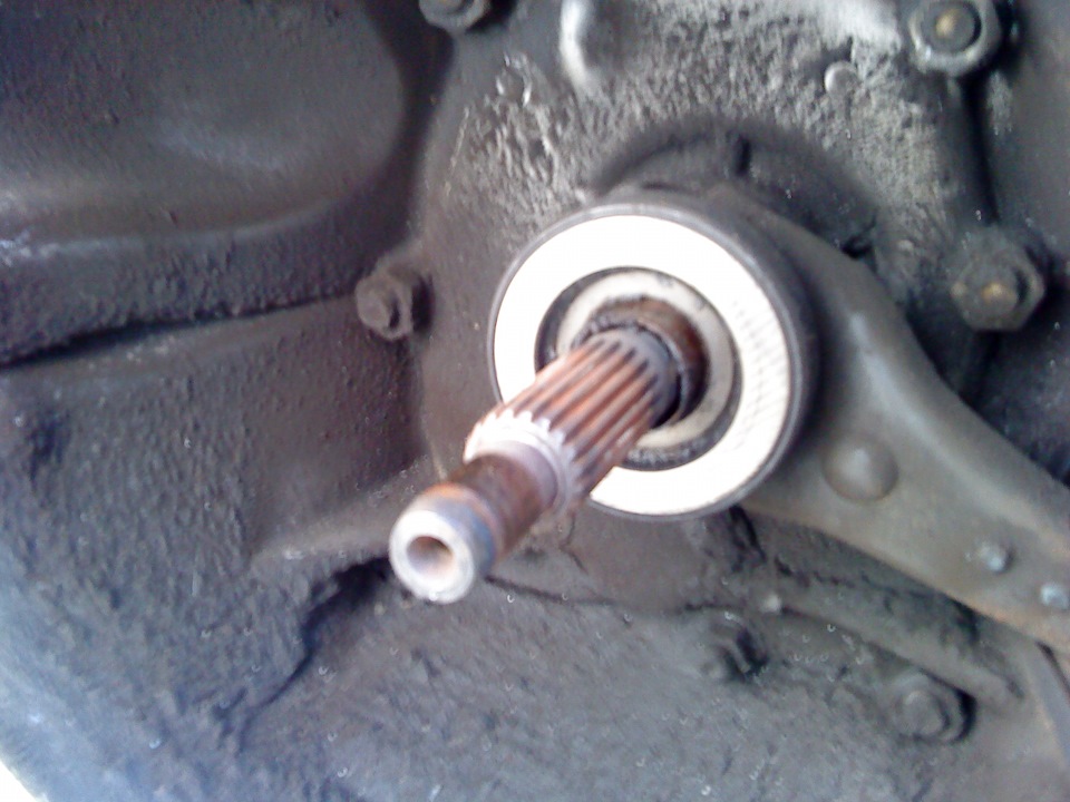

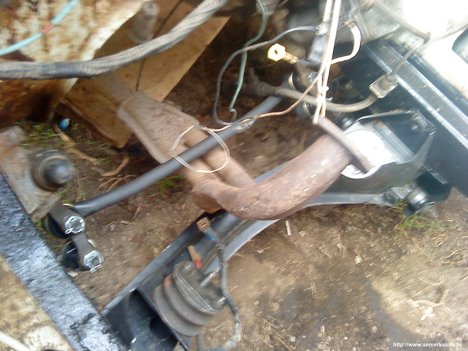

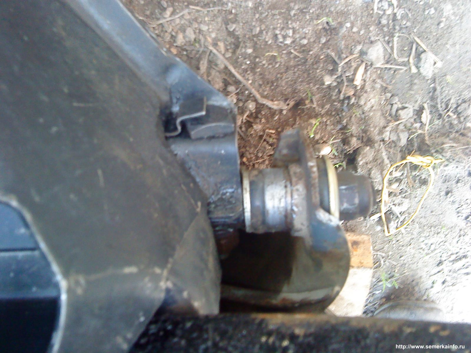

Было снято, выкручено, выбито, отрублено и тд:
-Сняты рычаги
-Сняты передние пружины
-Сняты передние аморты
-снята вся рулевая трапеция
-выпресованы все трухлявые сайлентблоки (если это можно ими назвать конечно.)
-Снято всё навесное, начиная от двига заканчивая бачками
-сняты суппорта

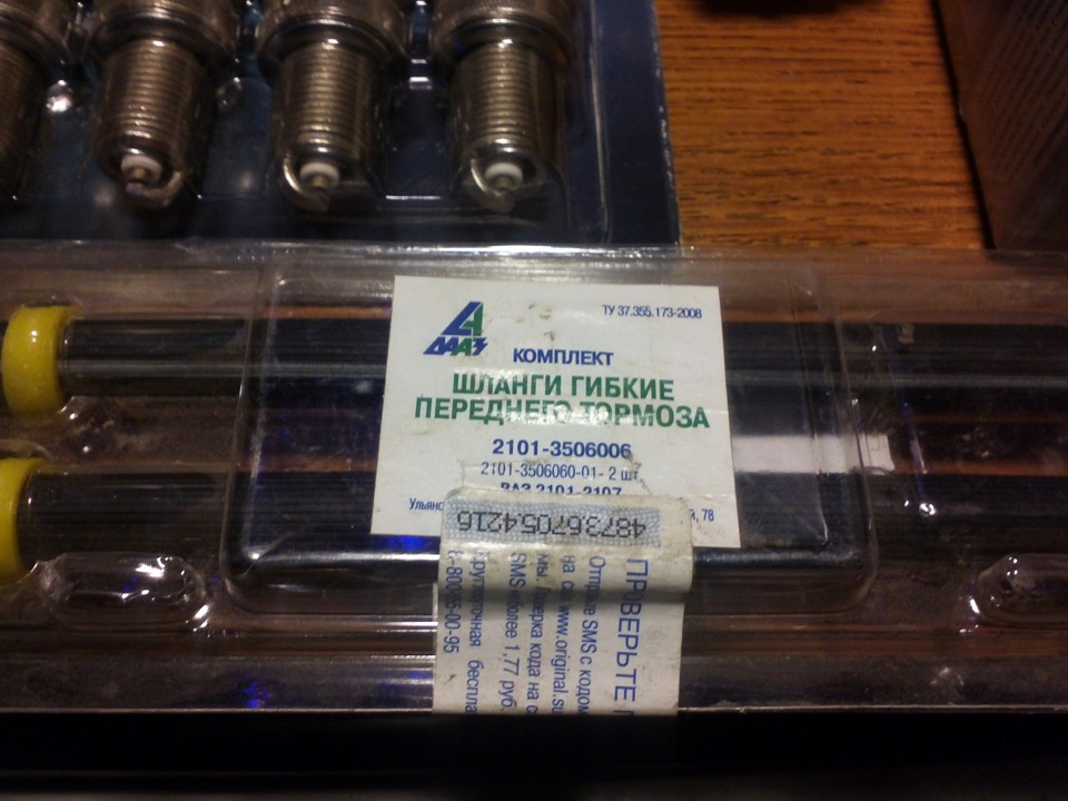

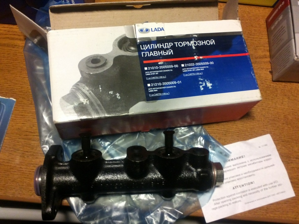

-сняты выброшены и заменены главный тормозной цилиндр и главный сцепления (тза оригинал)
-сняты и заменены трухлявые тормозные шланги на оригинальные днепропетровские
-Снята балка, хоть и с незначительной трещиной, но всёже заменил балку на новую оригинал
-подварен левый стакан
-подварел правый лонжерон
-подварено левое крыло снизу

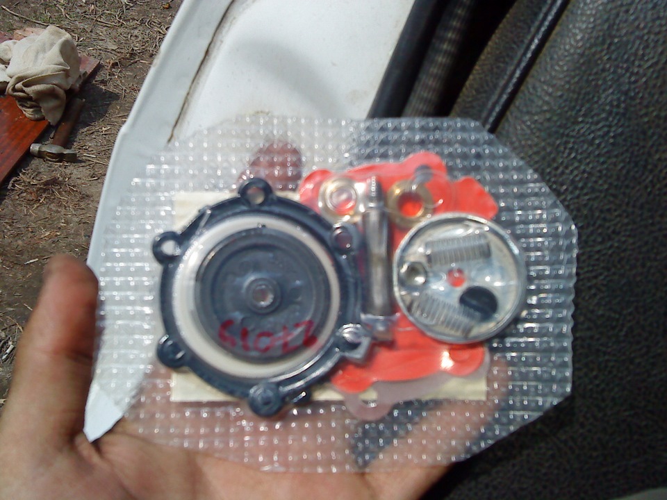

-куплен ремкомплект бензонасоса, качественный, но оказалось, что на моём сломана пружинка под лапкой, а такой нет в ремкоплекте

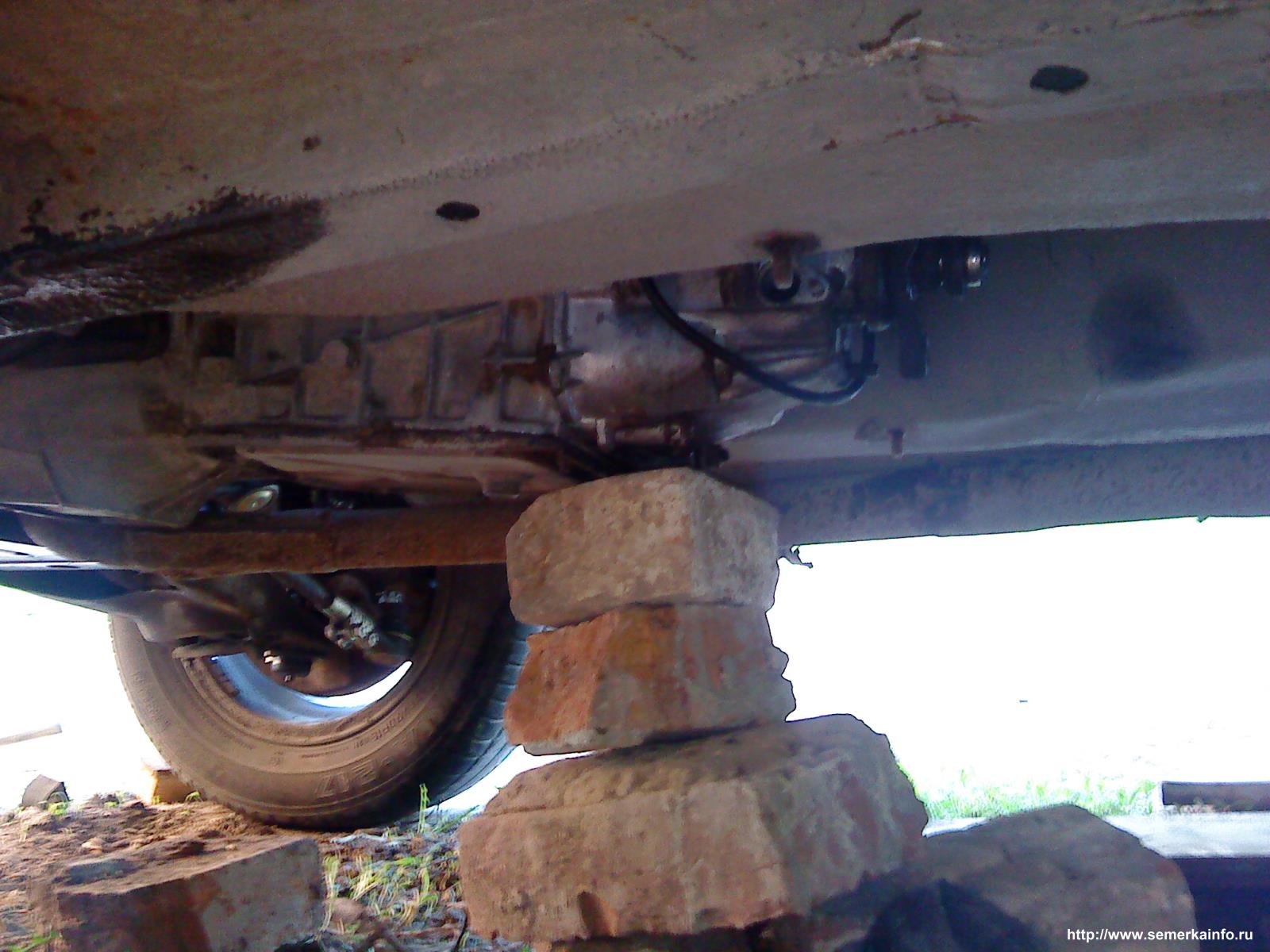

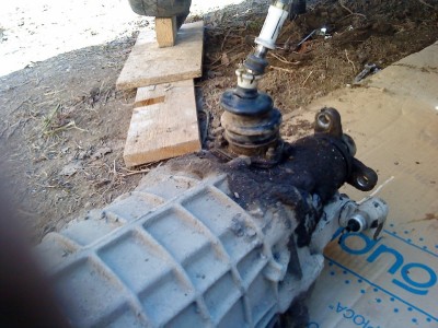

ну и на фото снятие коробки передач без ямы и подъемника самому (коллектор снимать не нужно, проверено)
кругляшки это ДХО, поворотники диодные тоесть сами поворотники свиду белые и желтым не отдают даже, а когда поворотник так светит ярко оранжевым
Оранжевое свечение в фарах?, если да то это лампочки такие, мне не особо нравятся они, но светят хорошо, на фото ничего не светит и вообще на тот момент без аккума стояла
Фенокс я взял и только потом почитал про него и так и валяется в багажнике

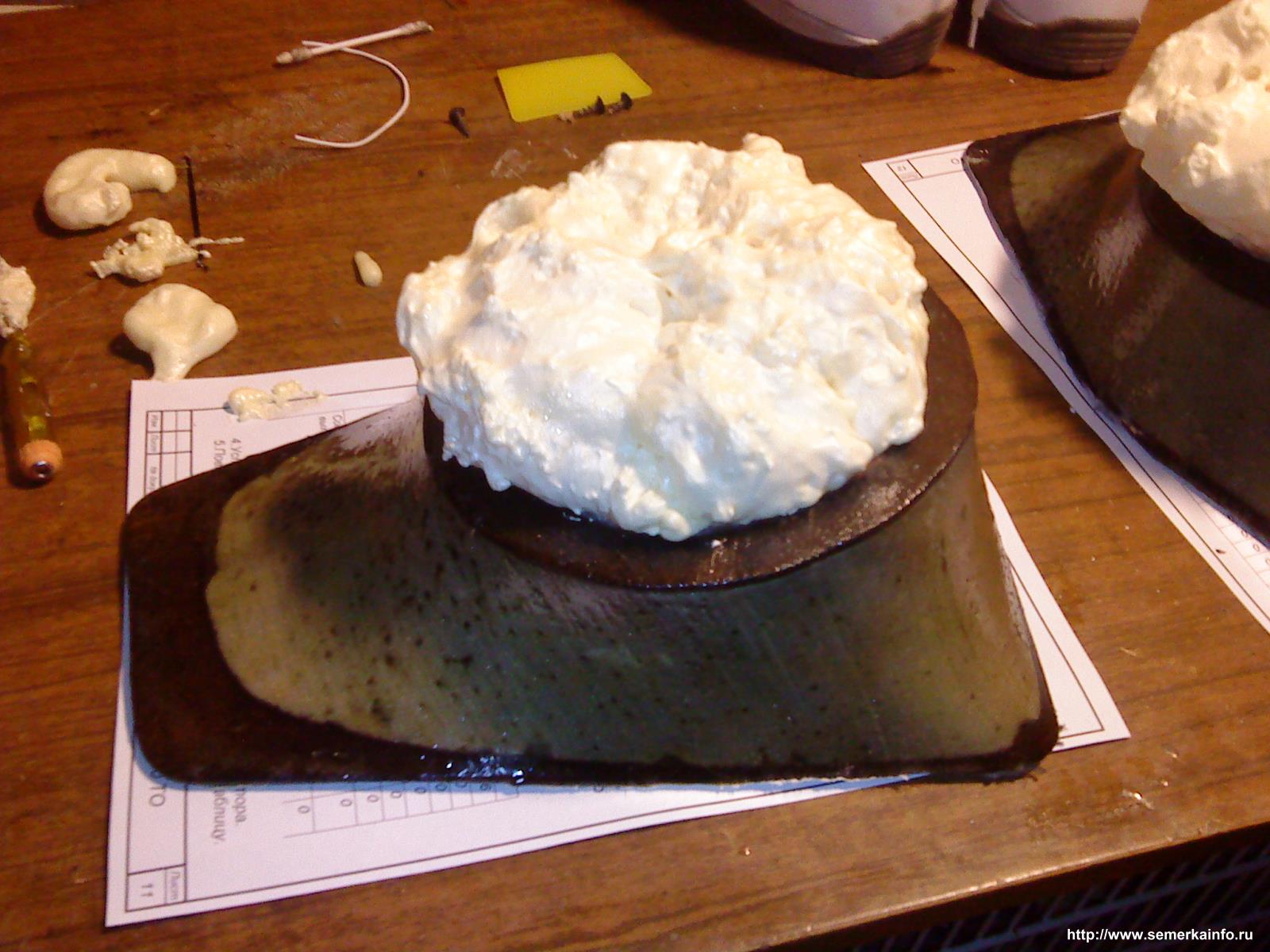

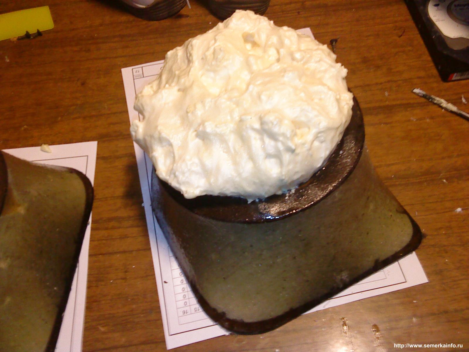

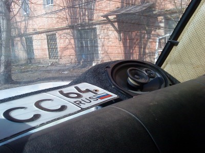

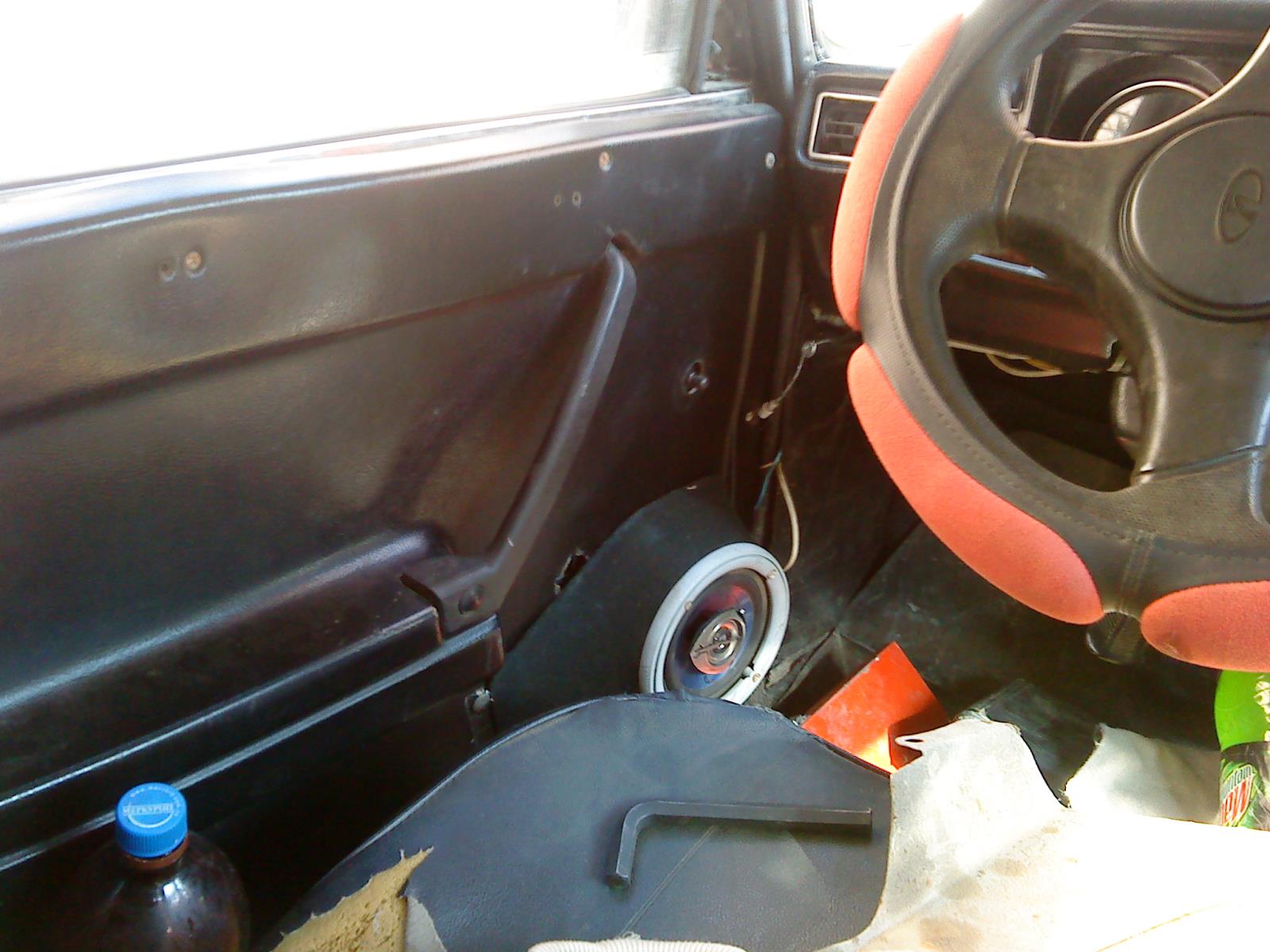

Были сделаный подиумы под динамики, делал по самому простому:
Фанера
Лобзик
Колготки
Эпоксидка
Монтажная пена
Ножик

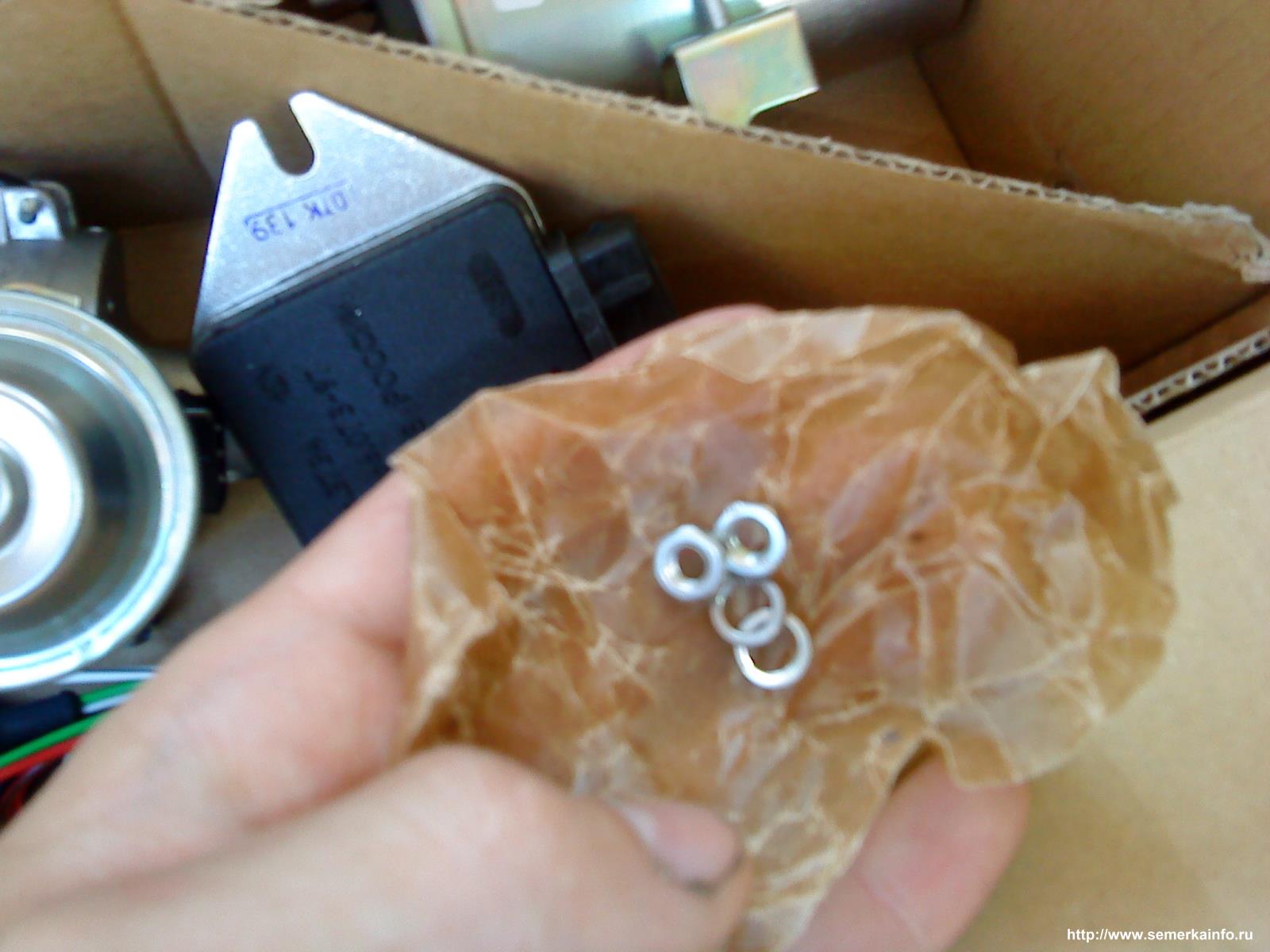

Покупка и установка Безконтактного Зажигания
Приобрел и поставил БСЗ
Старый Оскол на классику, но печаль настигнула, цепь вытянулась и зажигание плохо работает, коплю на новую цепь

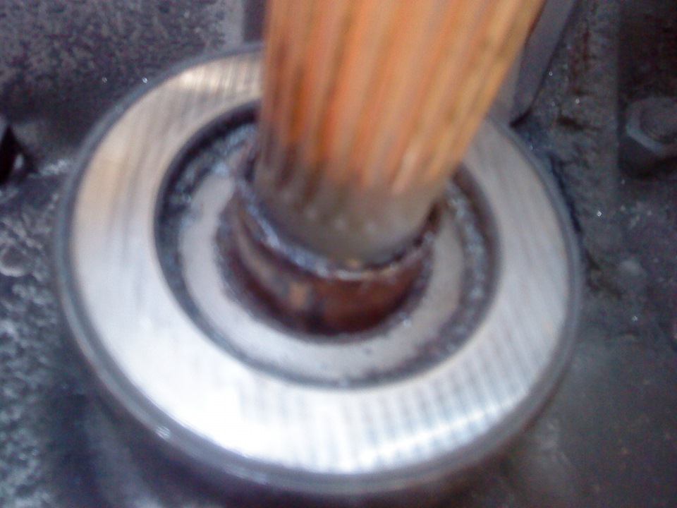

Установка коробки передач без ямы, подъемника, но с донкратом+оправка

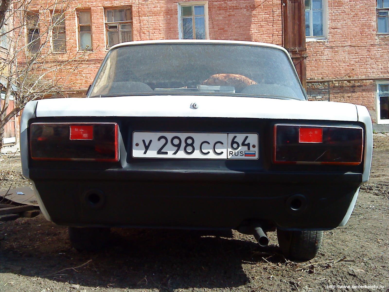

Непрочитанное сообщение Тазец » Вт май 14, 2013 23:27:43
Вот так светят ДХО и задние ходовые
, правда лучше фото не получалось...
