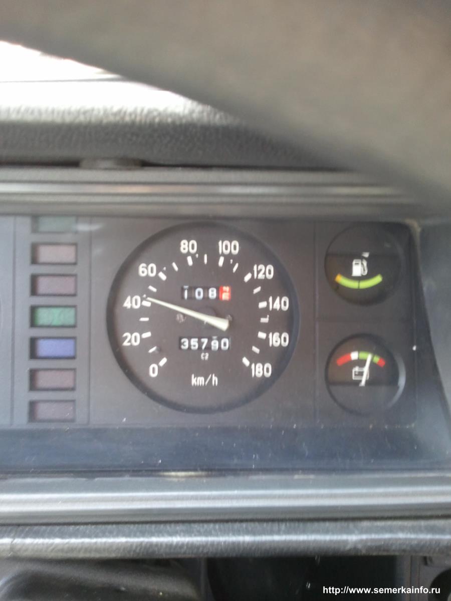

5) Стрелка уровня бензина сместилась в верхнюю часть прибора, теперь ее вообще не видно. Один раз уже переставлял ее, помогло на пару месяцев.

ZidanCo писал(а):5) Стрелка уровня бензина сместилась в верхнюю часть прибора, теперь ее вообще не видно. Один раз уже переставлял ее, помогло на пару месяцев.
Проверить массу самого датчика!

byran писал(а):Проверить массу самого датчика!
Не, тут другое, стрелка постепенно меняет свою позицию =)
На фото хорошо видно как с увеличением пробега все больше отклоняется стрелка:
Отклонение стрелки

на датчике такое чувство что полярность перепутана

Да нет, просто на каждой кочке, ямке или рельсах стрелка чуть вверх уходит, вот и вышло, что она практически на целую шкалу вверх ушла.
Мне интересно, со спидометром можно что-нибудь сделать ? Больно сильно он врет :(

обычно врёт если привод спидометра стоит не под редуктор, у меня так, врёт на +10, привод спидометра вроде от 03, а редуктор стоит 01.
посмотри какой у тебя редуктор в мосту, а потом какой привод спидометра.
есть 3 вида:
1) привод 2101-1702150-01 без метки с 12 зубьями ведомой шестерни и ведущая шестерня 2101-1702158 с пятью заходами червяка, помеченная одной кольцевой проточкой - для КП "жигулей" с задними мостами 2101 (передаточное число редуктора - 4,3) и 2102 (редуктор 4,44). В последнем случае спидометр несколько завышает показания;
2) привод 2103-1702150-01 (9 зубьев), помеченный красной краской, и шестерня 2103-1702158 с четырьмя заходами червяка без метки - для КП "жигулей" с задним мостом 2103 (передаточное число редуктора - 4,1);
3) привод 2106-1702150-01 (13 зубьев), помеченный синей краской, и ведущая шестерня 2106-1702158 с шестью заходами червяка, помеченная двумя кольцевыми проточками, - для "жигулей" с мостом 2106 (редуктор - 3,9).

Кстати, на вот этой фотографии видно под спидометром белую потертость пластика. На приборке 2 таких места, это они издают жуткий скрип, может между этим пластиком и корпусом приборки что-то подложить, или не стоит ?

Тут за сущие копейки может подвернуться комбинация приборов от газели\волги 3110 (владимирская). В связи с этим возник вопрос:
Так как сейчас спидометр врет, из за не соответствия шестерней редуктора и коробки, наверное...
Будет ли он так же врать, если я уберу тросик спидометра, и воткну туда датчик скорости от ваз 2110 ?
Если будет врать, можно ли это дело будет подрегулировать ?
