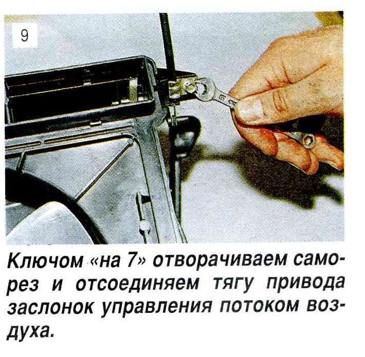

:hmmm: вчера сломалась печка , отломился рычажок от заслонки которая поток воздуха на стёкла направляет и теперь дует тихонечко на стекло :sad: .
т.к лезть в печку придётся , думаю купить на разборке корпус отопителя целиком и поставить моторчик от восьмёрки (желательно с беличим колесом)...
есть статейки по этому поводу?

maxKaluckih писал(а)::hmmm: вчера сломалась печка , отломился рычажок от заслонки которая поток воздуха на стёкла направляет и теперь дует тихонечко на стекло :sad: .
У заслонку можно открыть и просунув руку между ручкой подсоса и корпусом печки (я так даже на ходу регулировал когда тросик слетел). А статейка есть в пьлезных дороботках и на самом сайте семёрка.инфо

maxKaluckih писал(а):отломился рычажок от заслонки которая поток воздуха на стёкла направляет и теперь дует тихонечко на стекло
А действительно ли обломался? У меня просто петля тросика как то слетела, а тоже думал что кирдык и придется лезть разбирать менять. Поставил на место (петлю) и клея капнул для пущей важности, теперь не слетает.
Вот эта конструкция:

месяца полтора назад отломился кусок со скобой что держит тросик , я заслонку рукой открывал рычажком что тянет трос ... вчера толкнул приоткрыть а рычажок в руках остался ...

maxKaluckih писал(а):вчера толкнул приоткрыть а рычажок в руках остался ...
ну тогда придется вскрывать, а там либо менять, либо паять/клеить. Хотя лучше сменить этот кусок пластика, чем заморачиваться с поклейкой.

корпус печки + моторчик 08й обойдётся мне в 500 р , до разборки мне 20 мин ехать , куплю завтра, принесу дамой , почешу "тыковку" сработает "смикаловка" и прям дома соберу всё ... останется снять - поставить ...
