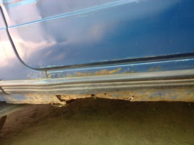

-Гнилые пороги

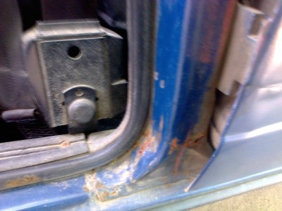

-Гнилой треугольник на средней стойке с пассажирской стороны

Гнилой треугольник стойки

Гнилой порог

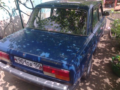

Общий вид сзади

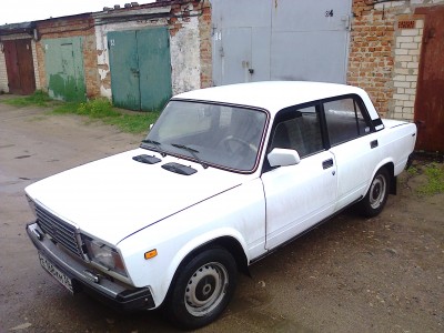

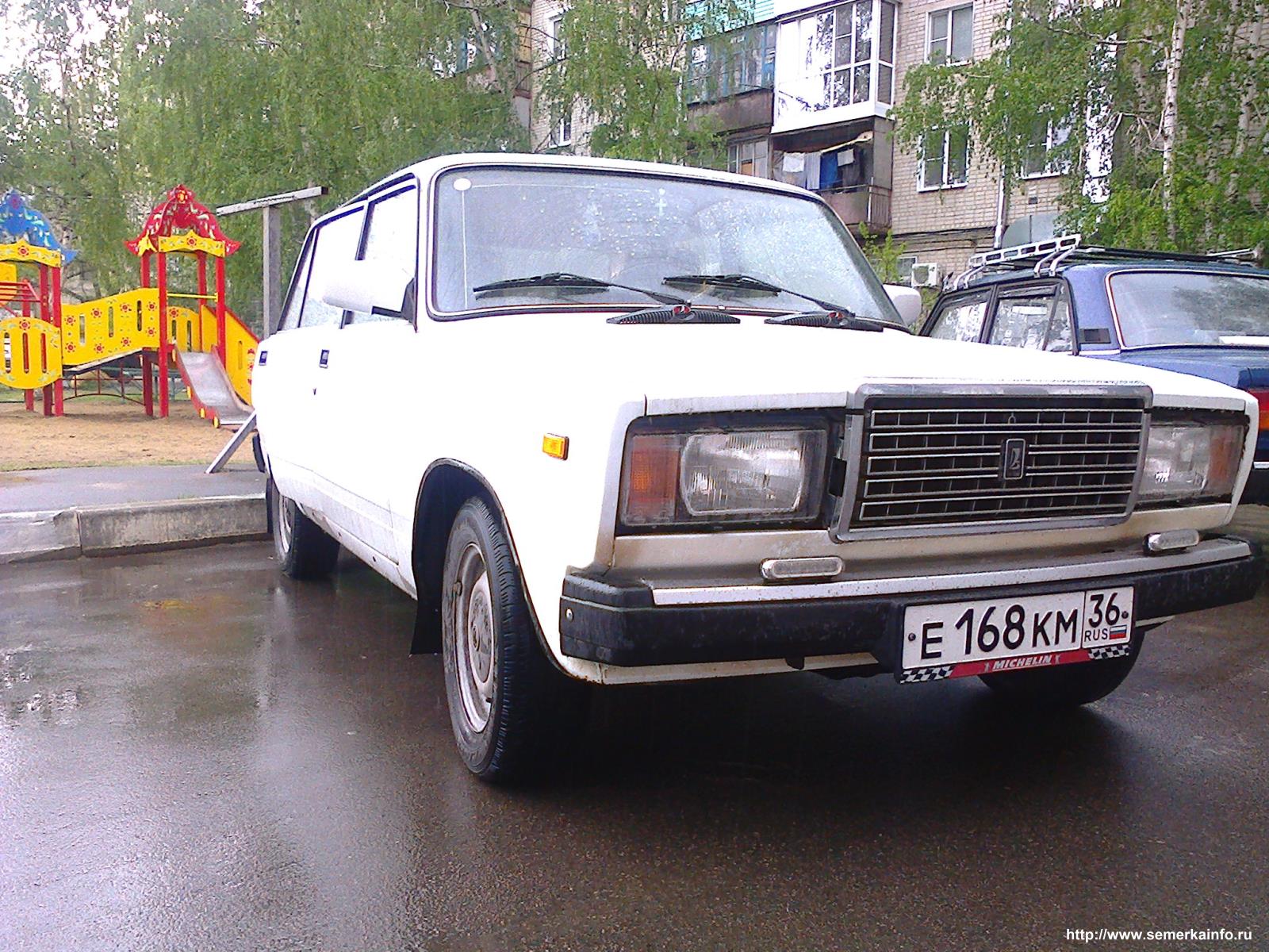

Отцовская семерка 1999 года
