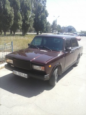

Всем привет! Примете новичка? Расскажу немного о своем авто! живет в моем гараже вот такая красавица
немного о приобретении. Хозяин, друг моего коллеги по работе, сначала хотел 35тыс. грн. но машинка была без газа и я думал что дороговато поэтому отказался. 27.07 звонит, спрашивает не нашел ли я машину, и обещает скинуть неплохо. хватит и на установку ГБО, так как уезжает в Москву, нашел себе работу. сошлись на 30тыс. грн. но ему деньги в русских рублях надо. обменял, вышло 85ты. руб. 29.07 раненько утром переоформили и вот я владелец. что имеем. ВАЗ21070 2004г. пробег 90тыс. двигатель 1,5 карбюратор, коробка пятиступенчатая. салон на 4+, цвет красный металик, вскрыта лаком, зеркала с корректировкой из салона, гидрокорректор фар, стекла тонированы. при оформлении вписал ГБО, собираюсь ставить газ. сразу же было налажено сцепление, хватало аж почти когда отпущена педаль и при включении давало удар на коробку. сняв коробку заменил вилку, расходил выжиной, смазал егонаправляющую и шлицы первичного вала. 3аменил кардан, не захотел менять крестовину. снял с ваза 6ки на которой попал в дтп. сделал ремонт передней подвески. заменил резинки стабилизатора, сайлентблоки Кедр, шаровые и наружные рулевые Белебей, внутренние ВИС- не нашел белебей, маятник на подшипниках, аммортизаторы Скопинск. заменил левую ступицу с диском и поворотным кулаком, снял в сборе с 6ки, уж очень мне не понравился звук при вращении рукой и вродь при езде тише стало. Сделан развал-схождение. заменил тонированные стекла задних фонарей- взял заводские ДААЗ. Установил прицепное. вернул подключение противотуманного фонаря. смазаны замки и петли дверей. На очереди перезаправить трос левого стеклоподъемника, также в планах противотуманки. вот такая машинка!

выглядит хорошо! :thumbsup:
извини, но за 2004 год 85 тасяч :slap:, у нас за такие деньги можно 10-ку взять :whistlin:, да еще и перекинуть ей всю ходовку :no:
как кузов?
за ГБО :thumbsup: :beer2: :relax:
Добавлено спустя 2 минуты 6 секунд:
сними накладки с порогов, не нужны они :no:

Добро пожаловать на форум, отличное авто :thumbsup:

Оффтопик: А остановился в запрещенном месте :D

З.Ы. Реснички бы я убрал, ветровики тоже, ручки тоже такие мне не нравятся, обвес (на коробах) тоже бы снял (кстати как под ним поживают короба?).

Привет, на фото красиво смотрится :thumbsup:
И обвес класный :yes:
Главное ксянон не ставь :psih:

Машинка хороша, ничего не скажешь. И цвет приятный. Единственное, что мне показалось - не многовато ли запчастей уже наменяно сходу при ценнике в 30тык? :hmmm: Мне казалось, что такой ценник и 10 лет возраста - должна быть в состоянии "садись и едь". Причем, явно не 200-300км. Надеюсь, кузов хоть в идеальном состоянии.

Добро пожаловать =) Смотрится очень замечательно :thum1: Подход на мой взгляд выбрал правильный, поменять все что не нравится и ездить без напрягов :yes:
Добавлено спустя 3 минуты 29 секунд:
з.ы. А вот реснички я бы снял :whistlin:

ну раз в логове гаишников никто ничего не сказал то значит в правильном :D :D :D

Добро пожаловать! Лобовик тоже что-ль тонирован? Выкинуть, если так, немедля! Машинка смотрится неплохо. С покупкой!

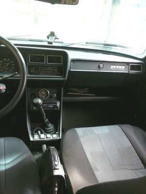

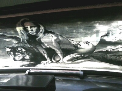

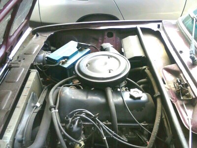

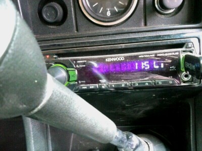

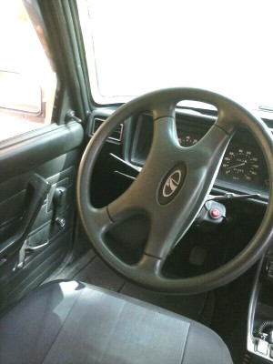

вот нафотал немного. за качество просьба не пинать- фотал телефоном.

:thum1: ...нормуль...красота :beer2:
Непрочитанное сообщение Йожык » Пт сен 19, 2014 16:34:00
Аккуратно все, хорошая машина
