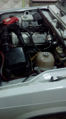

Фото машины пока нет, все как-то подкапотного пространства.
