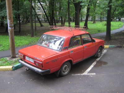

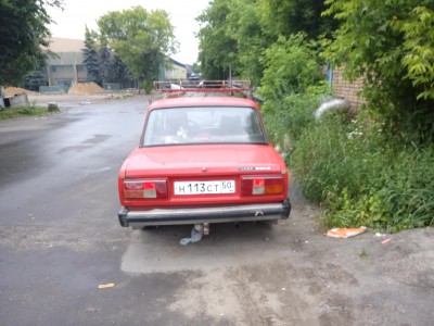

Антон, чет мне двери на последней фоте не понравились... Точно не гнилые они в дне?
В общем, с полноправным нахождением тебя на форуме КЛАССИКОВОДОВ! :thumbsup:

Randall писал(а):Точно не гнилые они в дне?
Точно, они там промазаны и я отверткой потыкал. Лучше чем на моей восьмерке 1999 года LOL

Непрочитанное сообщение Препод48рус » Вс июн 21, 2015 1:03:11
Мне кажется или водительская дверь отличается по цвету? :hmmm:
Re: ВАЗ 2105 Re-export from Deutschland
Непрочитанное сообщение bilbo » Вс июн 21, 2015 4:23:21
Prepod48 писал(а):Мне кажется или водительская дверь отличается по цвету? :hmmm:
Заднее крыло также. Отсвечивает м.б. =)

bilbo писал(а): Заднее крыло также. Отсвечивает м.б. =)
Выцвела. :no:
Добавлено спустя 12 минут 36 секунд:
Что самое удивительное - у нее абсолютно не гнилой капот! У меня на машине 2006 г.в. он был хуже.
