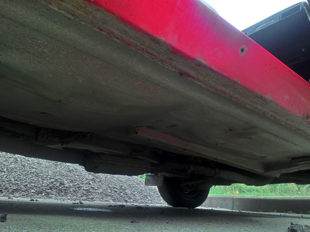

20тыщ стоила мне. История: друг автомаляр, за какую-то хорошо сделанную работу ему это чудо подогнали. А он ездить за рулем не ездил и чет заочковал и машинка стояла год во дворе. Я на нее облизывался еще когда на зеленом мертвеце ездил) Ну и как ниву новую мою в том году въ**али в жопу, я уговорил другана продать, дабы не ржавела и гнила на обочине. Довольно живой экземпляр по кузову (пороги на фото, одна дырка всего за 30 лет то)), электрика через пень колоду пока что, Надо половину проводов перекидывать, обрывов достаточно много, годы свое берут. Основное подшаманил, дальше по мере возможностей. ;) Ходовка в порядке, контрольный осмот в сервисе знакомом сделал.

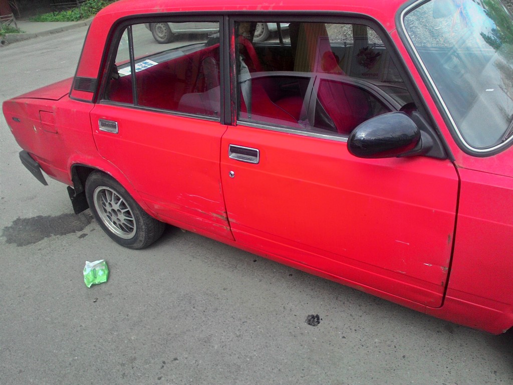

Непрочитанное сообщение Йожык » Чт май 19, 2016 5:08:20
Кузов удивительно, как сохранился.
Поблагодарили: 413 раз
Re: 2107 "Красная жара"
Непрочитанное сообщение prostovanzo » Чт май 19, 2016 5:26:07
внатуре красная жара
на фото смотришь, аж глаза лезут на лоб, такой яркий цвет
редактировал фото или так и есть?

Йожык Во-во! Я первый раз сам когда узнал год и увидел машину - не поверил :confused: (w00t)
prostovanzo это телефон так снимает :smsha: может чего в настройках накручено. А так цвет то сочный, только она вся "потертая", лака кое-где уже нету совсем. Под капотом видно нормальный невыгоревший цвет.

Непрочитанное сообщение prostovanzo » Чт май 19, 2016 5:40:52
саморезы в самых неожиданных местах в кузове
интересно зачем?)

Саморезы даа) Ну тот который в дверном проеме, держал пластиковую накладку на порог, не смог выкрутить :wacko:
А вот под передним бампером это загадка, там 3 штуки. слева, справа и посередке.
Заеду на мойку еще раз сегодня - с днища всю каку смыть, на лонжероны поглядеть.

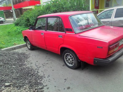

Вот это машина, вот это цвет :thumbsup:
И колеса офигенные :thum1:
Непрочитанное сообщение артур с » Чт май 19, 2016 10:03:56
пожарка :D

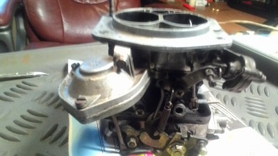

Наконецто руки дошли до важного. :boss: Почистил и промыл карбюратор, ремкомплектом заменил жиклеры(старые оставил на всякий случай), прокладки (под крышкой и на коллекторе), иголку ;) Теперь и настроить наверно получится. До этого ездил на подсосе почти на полную вытянутом, и холостым ходом 2000 оборотов, меньше не держал вообще никак, сразу обороты падали резко и глох. не реагировал почти на регулировочные винты. Как оказалось, прокладка крышки разошлась около поплавковой камеры (когда карб снял и повернул боком оттуда бензин полился), да и крышка блин кривая, пришлось 2 картонки положить, пока нету возможности выровнять.
В итоге пока подсос все равно вытянут немного, потомушо че там накручено винтиками настройки яхз, уже можно поставить подсосом 800-900 оборотов и ровненько крутит в принципе. Ну и прям "валит" тачка на оборотах и гораздо резвее раскручивается. Залил 95 бенза и *простите меня люди)* немного попугал вечерних пешеходов в спальных районах :psih: пропускаю на переходе, и с места ННННАА! с дымом у них за спиной (w00t) (w00t) Давно так не отрывался) :thumbsup:
PS Больше всего боялся, что вот я поковыряюсь с карбом и машина вообще не заведется)

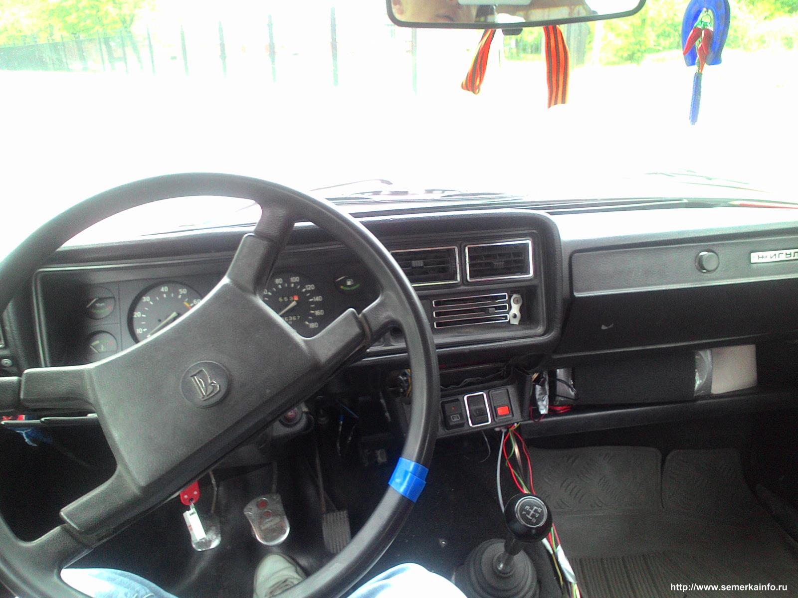

артур с писал(а):....плетеный руль
руль кстати тонкий, фото внизу, и по мне так не очень удобный, на моей старой семерке был поухватистей

Непрочитанное сообщение Миша » Сб май 28, 2016 0:50:26
а я наоборот семенил заводской руль на такой. удобный. с ним приборы не перекрываются и машину лучше чувствуешь :thum1:

Миша Да был бы по кругу потолще он, и не надтреснул и чуть отклеился сверху, и все было б супер, а так у меня пальцы быстро устают держать тоненький ободок. Оплести его думаю чем-нибудь для толщины, вот только чем? совсем колхоз не хочется городить, а новый руль покупать шотонеохото.
И кстати сейчас руль не ровно установлен и спидометр не видать, когда прямо едешь :rlc:

а я заводские жиклеры поменял на ремкомплект тогда, машина перестала ехать нормально. Заводские вернул - хорошо стало.
Видимо на глаз сверлили отверстие в них)

prostovanzo я их оставил в запас на подобный исход замены, хоть они и сильно покоцаные отверткой, но вроде с новыми все путем ;)
Непрочитанное сообщение артур с » Сб май 28, 2016 8:09:36
накрайняк с танка возьми карб....он правда строеный под тот движок
о...а ты и движок с карбом воткни тот :D :D :D ....он 1.6....борзый движок :D
