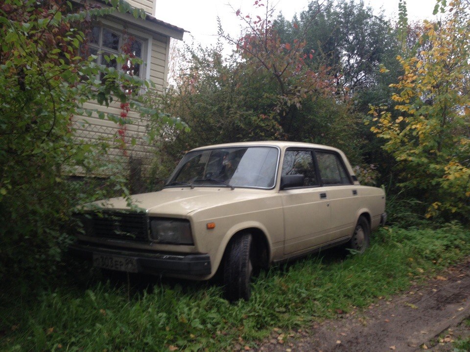

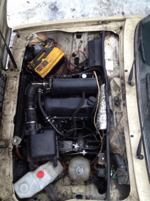

создать что ли вот на ночь глядя.. может интересно кому будет.. завтра офоткаю и закину :cool:
вот то, что нашел сейчас.
по машине.. двигатель 21213 1.7, инжектор, ресивер допиленый формаш, вал сейчас сток (окб 480 стерся в какаху), гбц классика с чуть чуть пилеными каналами, сс 8.5! (на моторе 21213 должна быть 9.3~9.5). Январь 7.2 откатанный по логам, прошивка перелопачена вся, целиком и полностью.
кпп 5-ти ступка с/о
редуктор 4.1
амортизаторы монро ориджинал, шаровые трек спорт
ВУТ и ГТЦ 2108.
климат контроль, эсп передних дверей, люк.
мотор СО 2110 н/о
гена 80а от 2112
за последний год машина намотала чуть больше 67 тысяч километров. пробеги большие, износ авто как в такси. передние колодки меняются каждые 7 тыс км.
буду пополнять по мере того, как чешутся руки :whistlin: сама машина не ломается, только если полезу. от скуки.. :look:

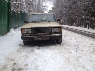

было..
и понеслась..

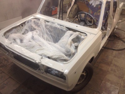

красилась машина так
1 эпоксидный грунт
2 акриловый грунт
3 акрил мобихел в 4 слоя.
но! эпоксидный грунт был только на кузове. на съемных частях его небыло.
окраска всего что должно быть черным.. и сборка.
саму сборку кидать не буду наверное.. там ничего интересного..

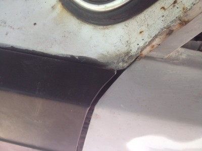

крышка багажника, капот, крылья, пороги, фартук все новое. двери б/у но ссср без гнили.. задние так вообще с брусьями. тяжелые.. что передние, что задние.. но задняя голая тяжелее. чем передняя в сборе.. вот так.. метал толстых на всех. двери выбирал по весу :whistlin: по сути, родного в этой машине.. м.. крыша, задняя панель и переднее правое стекло. ну это из видимых глазу деталей.. :D

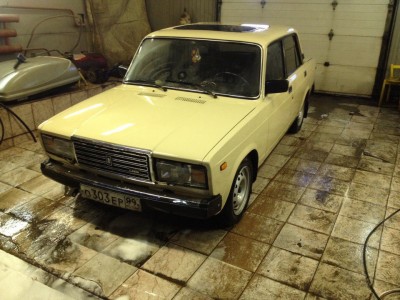

Помылся

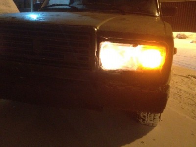

внезапная поездка на 360 км. метель, липкий мокрый снег.. нихера не видно на дороге.. все плетутся.. дворники на фарах вещь незаменимая.. :thum1: :thum1: :thum1:

Непрочитанное сообщение Йожык » Вс ноя 27, 2016 9:14:12
Покажи, как дворники работают.
Благодарил (а): 391 раз
Поблагодарили: 859 раз
Re: ВАЗ 2107 Бежевый 235.
Непрочитанное сообщение Миша » Вс ноя 27, 2016 9:24:18
На фарах что ли?
Непрочитанное сообщение Йожык » Вс ноя 27, 2016 9:33:28
Ага.

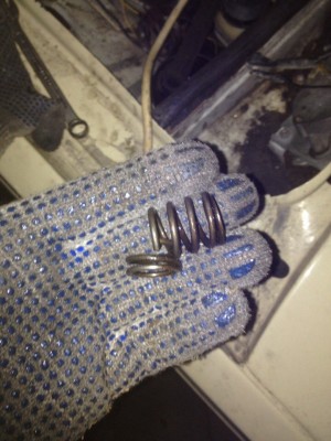

Вчера вжарил 7500 на четвёртой и получил сломанную пружину.. Интересно, что к погрызынному мышами клапану, точный стоял в 4 горшке претензий небыло. Машина конкретно затроила на второй горшок, именно на нем была такая пружинка.. Клапана выпускные поменял все..
