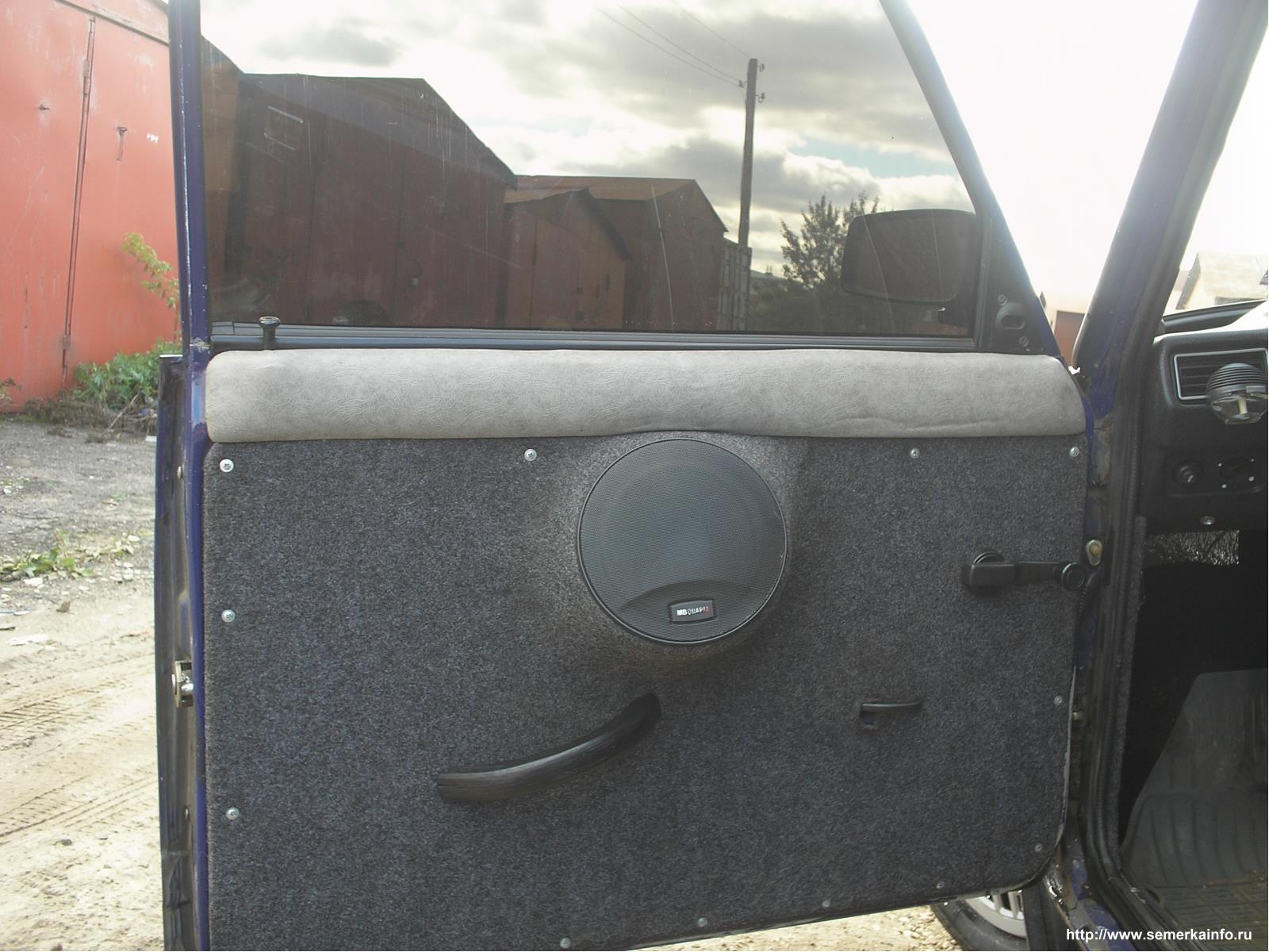

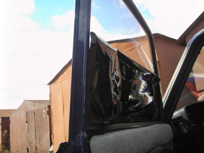

фотки подписывать лень, скажу так, там видно, тонировку до и после, майфун вместо рычажков заслонок, диодная подсветка, дверные карты передние, динамики и подиумы, пищалки, печка, замок зажигания справа, ну и общие планы

А вот колонки в дверях не по феншую.

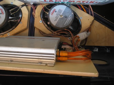

Очень интересует вопрос про динамики в багажнике. Это НЧ или тыловые (хотя для НЧ маловаты по размеру)? Как слышимость через сидушку?
Простоя себе таким же образом хочу НЧ поставить.

skaman
зато по науке :clap2:
Shvarzneger
блины 4полосные, резаны усем на 250 , слышимость отличная, даже на улице, дребезжат ручки и бархотки :i такое палево

гуд мафынка!
у меня к стати тоже блины так расположены и качает замечательно!

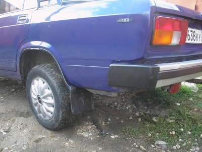

хороший аппарат!ухоженный! :thum1: вот ток передний бампер без средней полоски не смотрится...да и номерок по фэншую повесить надобно :yes: :flowers:p.s.замок зажигания справа понравился :thumbsup: как делал?

Непрочитанное сообщение Сусанин » Пт окт 01, 2010 18:17:53
с бампером своя заморочка, там номер дырку в обоях закрывает :tease: а динамики надобно на что то толще ставить, фанерка 8мм слабовата, думаю из доски 25 мм щит сварганить и приболтить, и усел между динами

Сусанин писал(а): фанерка 8мм слабовата, думаю из доски 25 мм щит сварганить и приболтить, и усел между динами
Ты это о чём? У мну дверные панели сделаны из 4мм фанеры и прикручены в подиумы. Никаких нареканий, всё просто супер. А куда ты там 25мм лепить собрался? Я уж удивляюсь как на дверь 8мм подошло?

Shvarzneger, он, по ходу, про задние...
Согласен с Мишаней, не фонтан бампер выглядит без резинки... :i

Shvarzneger
да 8мм фанера на дверях, а 25 это в багажник

Бампер штоль мастеришь? Когда окончание работ?

Непрочитанное сообщение Сусанин » Вс ноя 07, 2010 19:05:58
ПалСаныч
да, это восьмерочный бампер, перепилил под классику уже, все никак не доклею, начал в августе того года, окончание - :hmmm: не знаю
весь клей высох, искать еще неохота, такой гимор :wacko:
