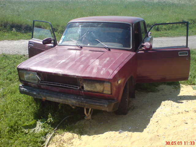

Накопал тут несколько фоток, немного не по теме, смотрите быстрей, пока Кварц не видит :whistlin: . Яркий пример того, как НЕ надо и НЕЛЬЗЯ относиться к автомобилю... Типа фильм ужасов для новых авто, одинокая старость и забвение... :weep:

пусть земля/стоянка ей будет пухом. А че в утиль не сдали?

До сих пор как вижу сердце кровью обливается, на чермет было както не по человечески, пусть стоит. :rip:

а по запчастям не продаешь??? :i

По программе утилизации я имел в виду. Ды даже на чермет, че такого?

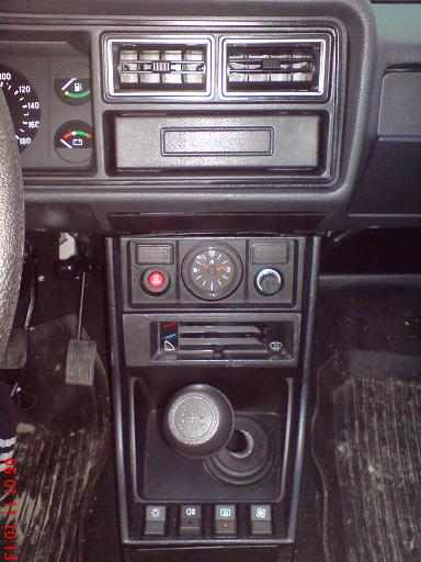

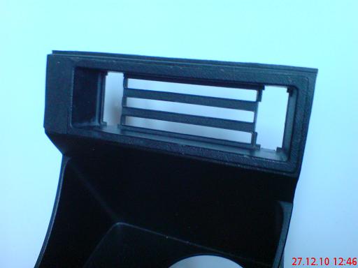

Давненько не заходил... Перед НГ немного поиздевался над кварцем: освобождаю место для майфуна, тупо вместо мордодуев ставить нехоцца, немного мозгового штурма и работы. и вот што получилось (это не окончательный вариант, просто надо зимой как-то сохранить работоспособность климат-контроля)

Конешно так я оставлять не буду, это промежуточный этап, панельку климат контроля взял со старой пятёры, целиком она не влезла. поэтому крепление кнопки ликвидировал, вырезал небольшую заглушку, присобачил всё это на панельку бороды... Сам блок ручек и способ крепления сфоткать не догадался, но там всё элементарно, дело только в длине тросиков. Тросик краника достал без проблем, два других пришлось поменять на более длинные. Кнопуля включения вентилятора-как на четвёрках. Осталось майфун воткнуть :rolleyes:
