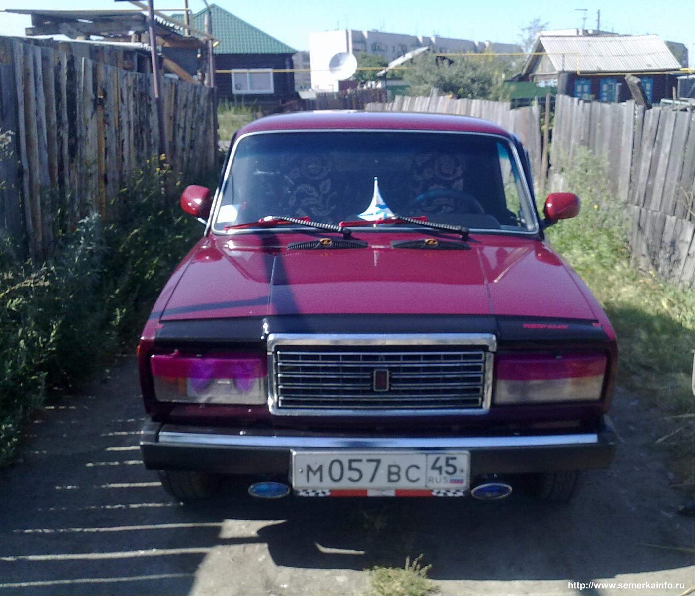

2003 ГОД

Блин классный баян, ты конечно мастер в переделках, много зделал в машине, ого 2литра ничёсе LOL, а что думаешь ещё дорабатывать? Да! Молодец так держать :padctalom: Сори за флуд, не здержался, больше информации давай.

Чехлы прикольные...персидские прям :thum1:

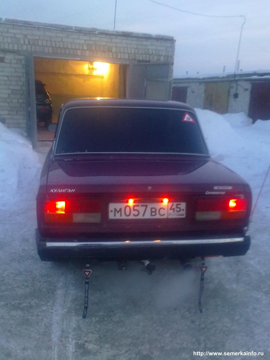

брызговики аля "спарко", мухобойку с капота и фсякие там шильдики "хулиган" "семёрочка" ф топку. Ну не смотряца они на машинке, ИМХО.

Тормозные барабаны срочно привести в достойный вид, задуй либо в черный либо в серебро иначе вид так себе :sad:

Неплохая машина, но брызговики я бы поставил сток:) и поменьше))
Диски ниче так, а чем тормозные барабаны не понравились - я хз....
Чехлы да, и впрямь зачот:)

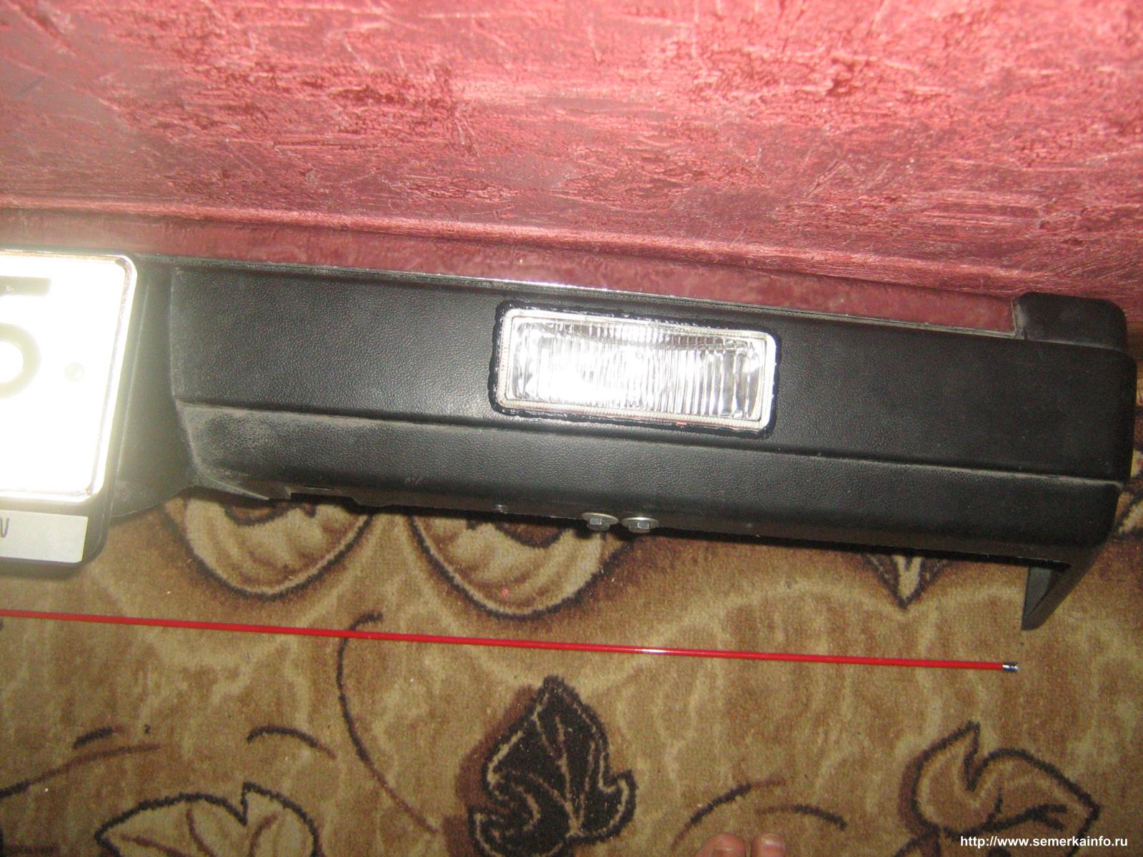

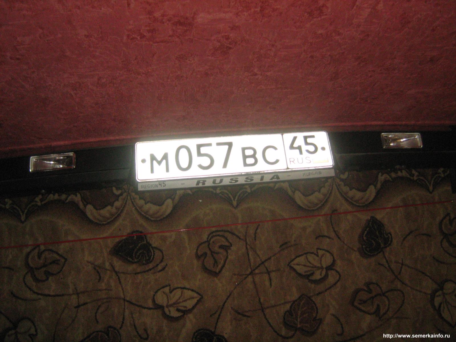

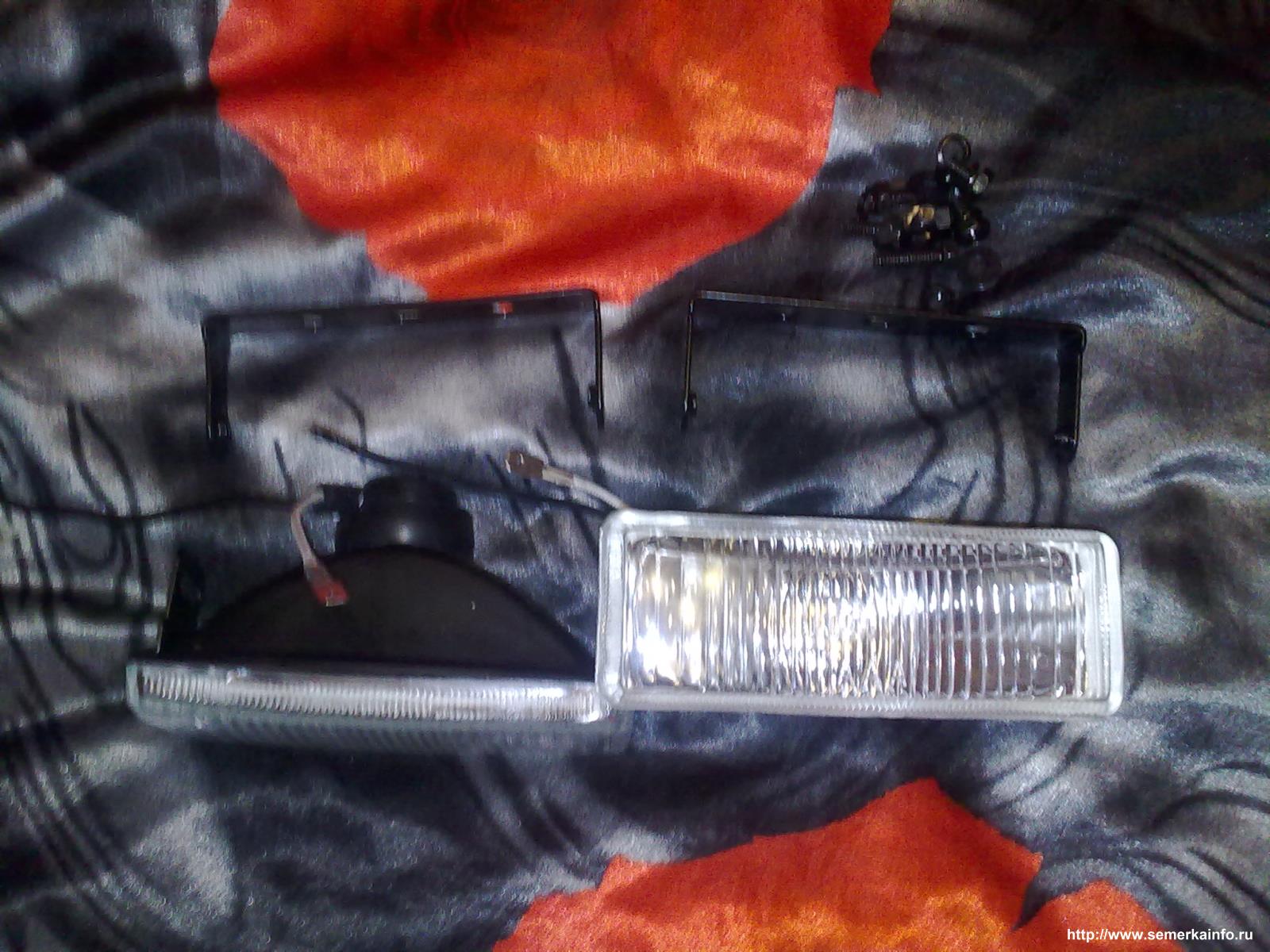

будем делать вот такие противотуманки спосибо Classic . Итак, по просьбе трудящихся рассказываю про установку туманок в бампер. Собственно, ничего сверхъестесственного здесь нет. Снимаем бампер, при помощи рулетки и фломастера размечаем симметрично места установки. Разметку отверстий лучше делать чуть меньше размеров самих туманок- допуск на возможные огрехи, чтобы зазоры были минимальные. Начиная от углов размеченного прямоугольника, сверлим тонким сверлом (2,5-3 мм) несколько отверстий чтоб можно было просунуть полотно ножовки по металлу и далее режем полотном (режется очень легко) до следующего угла, от которого повторяем процедуру. После того как вырезали отверстия прикидываем фару и грубым напильником аккуратно доводим отверстия до нужного размера и правильной формы (здесь нужно терпение). Поместив фару в отверстие, делаем поправку на изогнутость бампера, внешние края фар чуть выдвинув вперёд, а внутренние- примерно заподлицо (правую фару можно не корректировать таким образом- пусть получше обочину освещает, а вот левую- обязательно). Размечаем отверстия креплений в верхней части бампера (для этого возможно понадобится перевернуть в удобное положение кронштейн фары). Обратите внимание на ориентацию фары "верх-низ"- нарушать нежелательно, т.к. снизу есть отверстия для вентиляции. Скорее всего под кронштейн придётся положить пару-тройку гаек в качестве прокладок для установки на нужном уровне. "Семь раз отмерив", сверлим отверстия креплений под диаметр винта и потом раззенковываем более толстым (10-12 мм) сверлом для потая. При зенковке будьте очень аккуратны чтобы не просверлить насквозь , для этого лучше воспользоваться или специальной шарошкой ,или включить дрель в обратную сторону, или зенковать очень тупым сверлом. Вобщем, осторожнее! Крепим туманки винтами с потайной головкой, под "саблю".
Ну вот вроде всё рассказал. В заключение хочу сказать, что правильно сориентировать туманки при таком способе установки очень проблематично, если не сказать больше, поэтому я пользуюсь ими только в качестве "дневного света" при езде по трассе днём, чтоб не включать все габариты. Да ещё один момент- перед установкой рекомендую промазать стык стекла герметиком.

Я, конечно, извиняюсь :i , что влезаю, машинка классная и то, что этим занимается девушка - вообще красота. Это очень редко встречается - респект и уважуха. Только красная подсветка номера и синие противотуманки лично я бы не поставил.

denisca r45 писал(а):при таком способе установки очень проблематично, если не сказать больше
Ну и зачем тогда это нужно? Городить такой огород и испытывать неудобства :-J

Но всё равно, могут быть проблемы с противотуманками и подсветкой номера. Я так, на всякий случай говорю.

буду ставить белые противотуманки.про зеркала пока все нормально даже на скорости не дребежат вид нормальный

вот результат

А настроить противотуманки получилось как следует?

да классный результат :thumbsup: мне нравится....себе также буду лепить весной :whistlin:
