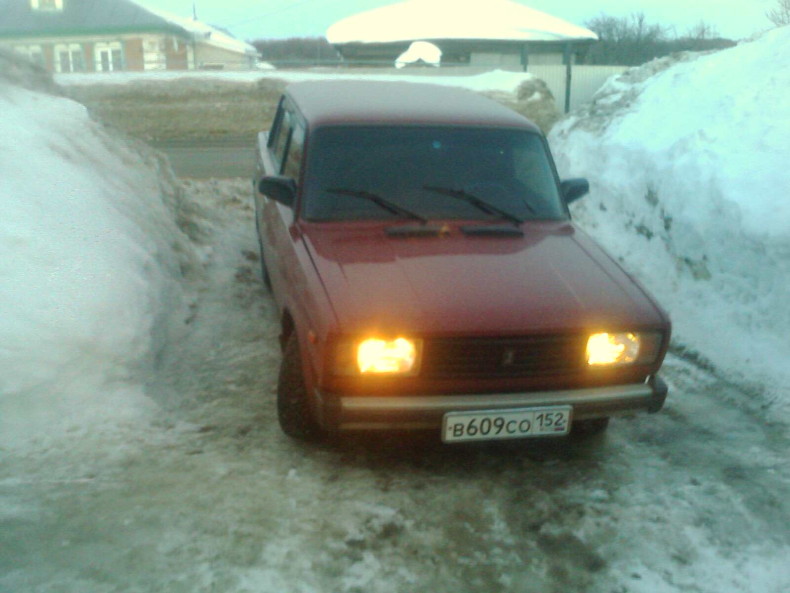

Вот купил сегодня ласточку наконецто
Машина 1996 г.в. цвет тёмно красный ,до меня было 3 хозяина) Сделанна шумоизлоция прежним хозяином,сиденья семерошные,магнитола! Недостатки конечно есть,но они мелочные,и обойдутся в копейки! Машинка бежит нормально,я бы даже сказал что отлично
Выкладываю 1 фотку её,завтра еще нащёлкаю)) Сегодня не успел)
