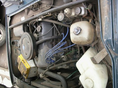

Тоже решил выставить на всеобщий суд свою машину...
Купил только-только, года она 1999, по словам хозяина пробег настоящий -78500км. двигатель 06 достаточно резвый.
Фотографий пока мало, на неделе помою и еще добавлю.

Скорее всего тебя интересует именно гофра, но я отметил всё что подходит под описание "(почти белый) идущий к черной фигуленке"
А по фотке аккума сказать менять его или нет - нельзя, а вот в порядок привети (почистить от грязи и окислов) однозначно нужно

Вопрос: что это за шланг снизу (почти белый) идущий к черной фигуленке???
Это подвод тёплого воздуха в корпус воздушного фильтра.
Стоит ли его снимать или менять?
Снять надо: протереть насухо и начисто (аккумулятор любит чистоту), очистить выводы и клеммы, смазать (например литолом). Если стартер крутит нормально, то можно пока оставить, а новый прикупить к зиме. Можно еще профилактику провести: проверить уровень электролита, плотность, зарядить.

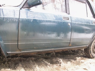

Гнилой порог...
Придётся поменять. Посмотри - там кроме порога по-любому ещё гниль есть.

Alexey_from_MGN писал(а):Придётся поменять. Посмотри - там кроме порога по-любому ещё гниль есть.
Да там спереди немного гниловато (потом покажу отдельно на фото), а другой порог вообще нормальный, я так и не понял, почему так?

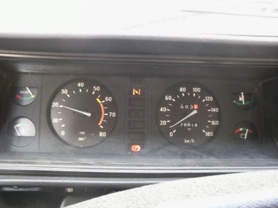

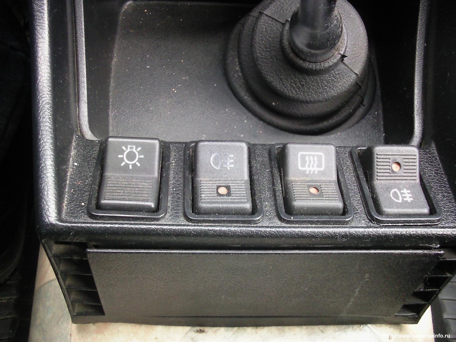

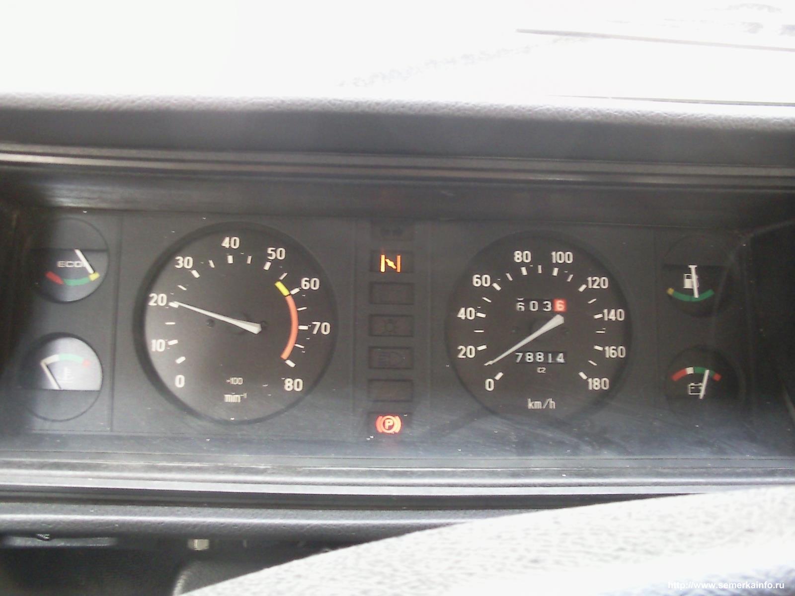

Уж простите круглого чайника за столь примитивные вопросы :i
В интернете я такого не увидел :no:

проверь уровень тормозухи в тормозном бачке.эта лампочка дублирует также постановку авто на "ручник" для контроля целостности самой лампы. (!)третья кнопка на бороде обогрев заднего стекла :)з.ы.дополню.уровень томозухи должен быть по нижнюю кромку заливной горловины.не переливай,ибо поплавок в крышке бачка при закрутке лишнее выдавит. :)

на фотге 1226 лампа контроля тормозной жидкости в бачке - горит , значит уровень её низкий - долить :yes:
------- 1227 - клавиша включения обогрева заднего стекла.
------- 1229 - ручка регулировки света фар из салона, в обиходе наз-ся гидрокорректор.

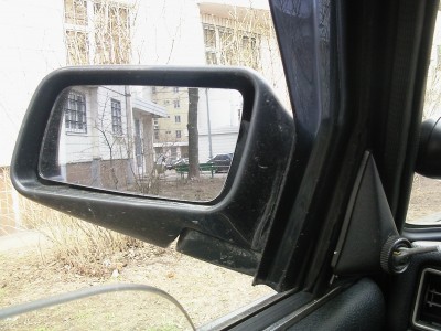

зеркала ОТСТОЙ , в топку. Меняй на политеховские :thumbsup:
