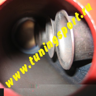

Я отвечу,цитируя,то что написанно про ресивер на сайте,где собственно сделана была покупка, его...
Ресивер «ФОР-МАШ» /стальной/ с впускной трубой ВАЗ 2107/2123Применяемость: ВАЗ 2101-07, 21214, 2123 (Нива-Шевроле), 21313.
Устанавливается на «классические» инжекторные двигатели ВАЗ с распределённым впрыском.
Стальной ресивер с внутренними диффузорами «дудками» (средние обороты), объём 3 л, с впускной трубой.
Спортивные ресиверы имеют больший объём и более правильную геометрию. Объём позволяет сгладить пульсации воздуха, кроме того, в такой конфигурации длина впускного тракта короче, что позволяет получить дополнительный момент на средних и высоких оборотах. Спортивный ресивер существенно улучшает динамику разгона на средних и особенно высоких оборотах. Конечно, спортивный ресивер - это не турбина, но с ним до 7000 об./мин. двигатель раскручивается довольно быстро и с огромным удовольствием. Стандартный мотор с заводским ресивером после 5000 об./мин. буквально "умирает" от нехватки кислорода. Дави, не дави на педаль - результат нулевой. С установленным же спортивным ресивером, он с готовностью откликается на утопленную в пол педаль газа, он дышит. Машина реально едет. Не зря всё-таки врачи прописывают захворавшим пациентам ингаляции.
внутри ресивера,видны патрубки на каждый цилиндр

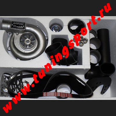

на сегодняшний день снят ксенон,устновлены лапочки OSRAM BILUX H4 NIGHT BREAKER светят дальше стандартных и up to +10% whiter light(до 10% более белый свет) и up to +90% more light(до 90% больше света),сняты передние синие габаритные светодиоды вставлены белые...установлена синяя подсветка салона светодидная,в планах установка турбины Компрессор «АUTOTURBO» PK 23-1 + установочный комплект для ВАЗ 2101-07, 21214 инжектор
Давление наддува до 0.5 бар.При работе нагнетатель практически бесшумен. Масло и охлаждающая жидкость не подводятся. При установке нагнетателя не требуется вносить изменения в конструкцию двигателя, за исключением замены генератора, шкивов коленчатого вала, водяного насоса и ГУРа под поликлиновой ремень (от ВАЗ 2123 Нива-Шевроле).
Прибавка мощности при наддуве 0.5 бар составляет до 50%. Заводская гарантия на изделие 50 тыс. км или 1 год
и еще...Комплект задних дисковых тормозов «LUCAS-TRW» R13 ВАЗ 2101-2107....
ну это в планах,плюс немног аэрографией,расписать...минимум...кстати уважаемый модератор не сочтите за рекламу,это лишь планы и вообще может кому то эт интересно может быть... :)
сам турбонагнетатель;)

Вопрос,а в чем прикол маленькой звездочки масленого насоса??? Может мну глупый :look:

Я думаю наверное если она меньше, то при тех же "усилиях" на эту звезду она будет делать больше оборотов => большее давление масла. Наверное так :)

У мну приходила такая мысль в голову,но быстро "ушла" LOL А насос то не разлетится от такой "замены"???
И на месте автора я бы взял компрессор не на 0.5 бар,а на 0.7 бар.Ибо цена равная.

Ну это надо спросить у хозяина внедрённой шестерёнки :)
