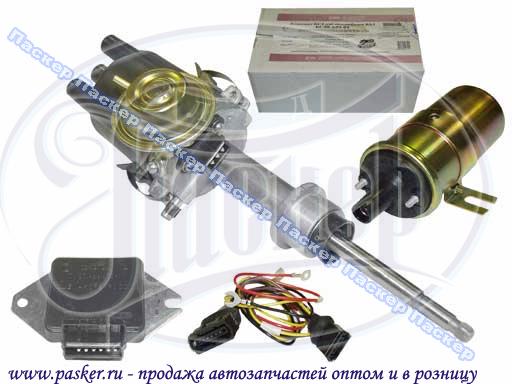

Покупай комплект БСЗ, устанавливай и будет тебе щастье! ;)
Потому как тахометр 2107 считает управляющие эл. импульсы, формируемые в системе зажигания. Как правило тахометр бесится при дребезжащих контактах трамблера.

Хотел бы по подробней узнать о БСЗ ???
Нужно ли для этого (БСЗ) какие то отдельные детали или всё идет в комплекте ???
Ну и примерную стоемость проблемы ???
А то трамблёр так мозг выносит. :weep:

Н и к о л а й
Всё, что необходимо для установки БСЗ можно приобрести как раздельно, так и в комплекте. Цену можно посмотреть в нете. Я последний раз ставил соседу в прошлом году, он покупал комплект типа за 1600 рублей.
А деталей всего-то
- трамблёр,
-катушка,
-коммутатор
-провода.
