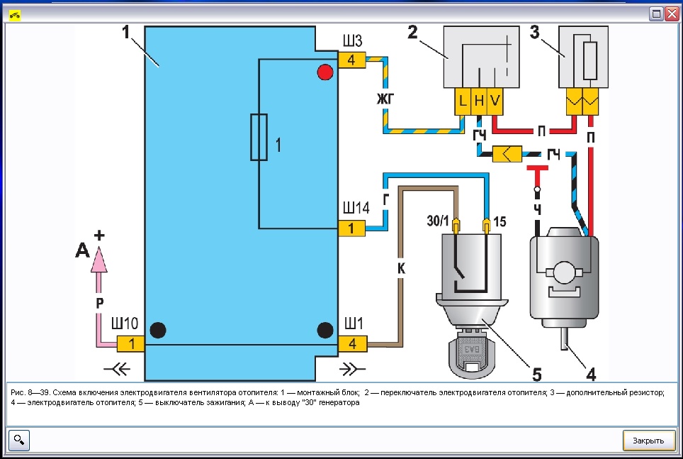

Всем привет. писал уже про пред.f1 выше и что моторчик печки не раб. Всеже правильно ли что 12в. идет прямо на моторчик? или же сначало на кнопку? смотрел по схеме красным отмечено вроде на моторчик.
Кто нибудь разъяснить мне может,? если на мотор идет сразу то если в нем обмотка или якорь котротит то "коза" не избежна? а то я уже не знаю что делать искать по цепи все в порядке вроде, может заменить его и всё?

Смотри схему и поймешь - где куда идет + :rolleyes:

Вот Спасибо за схемку :beer2: буду смотреть. Холода всётаки наступят скоро :sad:

Love Klassica Такс.. Не лезь пока в моторчик. Фонари З.Х. горят? Если нет, чё дальше делать скажу.
Love Klassica писал(а):поменял реле обогрева
Обогрева заднего стекла? Это хорошо, а вот проводка до реле целая ли? Карочь, на этом преде висят кроме моторчика, ещё фонари ЗХ и обмотка реле обогрева з.стекла.

Тут думать не надо. Жёлто- голубой провод от выключателя ЗХ на КП плотно " лежит" на массе. "Оторви" и пред перестанет гореть. А если всё восстановишь, то и свет фонарей ЗХ появицца. :)

Буйный Привет, так всё и было провод на массе был теперь всё ок!!!!!!!!!!!!!!!!!!!
