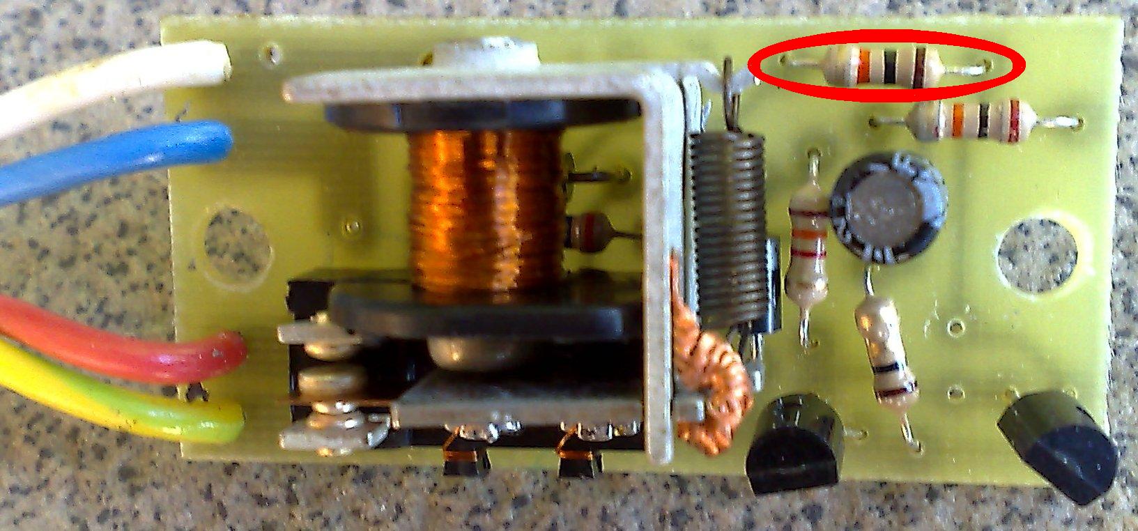

Ничего у меня с этим резистором не получилось. Отпаял этот (18 Ком), а на его место поставил свой (10 Ком) для уменьшения паузи срабатывания. Пауза почти не изменилась, но реле стало как то работать не стабильно (контакты полностью не замыкаются, а трещат так что искру видно. :hmmm: :sad:

kia2008
Тогда ладно, если уж не нарисована схема, то можно простым методом тыка попробовать другие резисторы. Отпаяв один конец резистора последовательно с ним подключать переменник (или подстроечник). Резисторов там не так уж много - делов на 15 минут.

Сегодня нашел тот самый резистор))))) (отмечен на фото). Результатом очень доволен! Стандартный стоял на 10 Ком который обеспечивал паузу около 5-6 сек,его я заменил на 2 Ком, пауза уменьшилась до 2-2,5 сек. Переменный резист. установил на 30 Ком, что равно 20 сек. между взмахами двориков. Очень рад что все получилось, СПАСИБО за СТАТЬЮ и ПОМОЩЬ!!! :beer2:

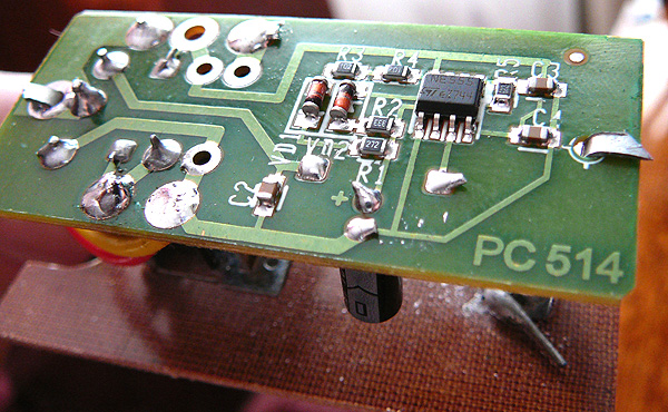

Показал другу эту полезную доработку в деле (на своей машине). Решили сделать ему. Реле такое ка на странице 4. Все сделали по описанию, реле щелкает период щелкания регулируется но дворники в первом режиме работают как во втором, тоесть без остановки. Подскажите пожалуйста, может кто сталкивался или знаете причину.
Re: Доработка стеклоочистителя
Непрочитанное сообщение олежек » Чт сен 23, 2010 9:17:49
kia2008
а до этого было нормально???с паузой но с нерегулируемой, просто странно если ты сам пишеш что реле меняют паузу и реле соотвесвенно с разной паузой отрабатывает то как не может отрабатывать дворники с изменяемой паузой??? только где то косяк в проводке не иначе...

Это реле, еще до переделки, ставил на свою машинку)) работало нормально с паузой в 4 сек.
После того как перепаял реле слышно как срабатывает но дворники начали работать без паузы.
Ничего не могу понять, ведь реле работает, а что тогда с дворниками??? :wacko:
Может нужно на его машине попробовать?
Благодарил (а): 299 раз
Поблагодарили: 624 раза
Непрочитанное сообщение D.I.M.A.R. » Пт сен 24, 2010 16:55:43
kia2008
была у меня такая фигня. причин может быть несколько:
1. большой люфт в трапеции или неправильное положение щеток
2. сам моторедуктор
если такие контактыИзображение то может они не успевают размыкаться или замыкаться поэтому паузы и не происходит
еще бывают такие контакты (дорожки) Изображение

Сегодня поставил на семерку такую же доработку , проблема возникла такая же . Ставлю электромеханическое реле все работает, а с доработанным электронным дворники работают в непрерывном режиме. При работе проверил пробником , на синий провод идет наводка. Потратил 2 часа пока дошел до проблемы. На редукторе стеклоочистителя стоит эксцентрик который размыкает контакт( на фото чуть выше видны и эксцентрик и контактная пластина), а у меня этот контакт размыкался не полностью,то есть падения напряжения для выключения при механике вполне хватало, а при электронном нет. Исправляется проблема подгибанием контактной пластины, работы 5 минут, правда у меня пластиковая крышка редуктора лопнула.
