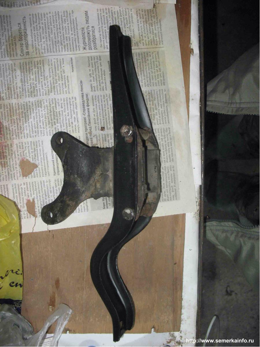

Сам тока заметил LOL Я имел в виду место прогрева на изгибе не тушить сразу в воде, пока он горячий. Сорь если не так выразился.

Непрочитанное сообщение VladiZlav » Пн окт 05, 2009 9:17:54
byran
а наварки от электросварки потом болгаркой счищал?

VladiZlav Абсолютно правильно, берем болгарку и придаем кулисе вид по вкусу LOL
